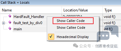

& F1 N/ |4 u  B! e# K7 L方法一  Show Caller Code; P8 C3 U0 x* j7 P* H
在hardfult中断处加入断点,当进入hardfult,我们在Call Stack+Locals信息框中,右键,选择show caller code可查到进入hardfault时运行前的代码,但这不一定准。

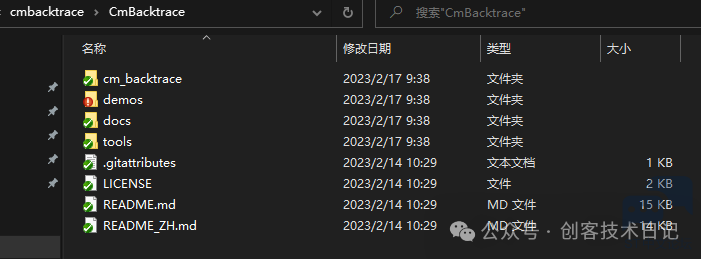

1、下载源码,解压,如下图
* T+ R# e: u/ V9 C% b7 ]
/ Z; a/ Q5 y; i
% o. f2 J% ~4 A( |2 O' @; c
* N: s) Z5 ]" D  ^2 t, p
其中cm_backtrace文件夹下就是核心文件,我们移植需要用到的。& V" l. z5 ?2 X0 T; y

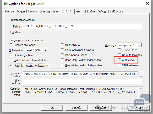

3、添加到工程中,添加头文件、勾选C99模式: b) {7 i. l6 J1 _$ N8 N
& o/ F# o* Q2 K4 I; i1 F
8 s" w# X+ S! J" m* ~& T9 S, Z; A: ~6 m4 Y
' x$ m% |, c5 }' c

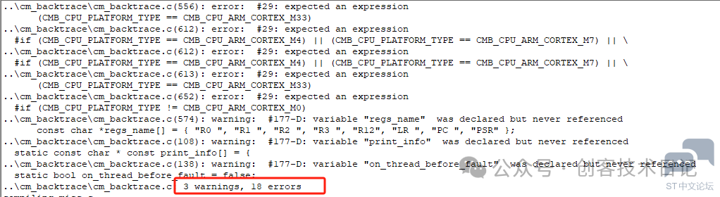

9 H9 C& z9 q. i" J4、这时我们可以编译一下工程,编译后提示比较多错误2 T: [$ {3 ]; _1 z" P) l; H
3 O0 C: p. N/ ?$ t4 s
! Q* F* g) q; t, ?! Z7 b
  }) ?6 [8 v! U

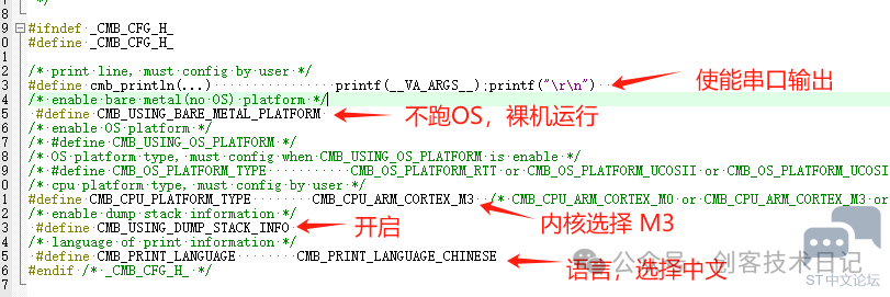

5、从错误看出,有一些宏定义和预处理没找到,那是因为cmb_cfg.h的文件我们还没修改,该文件需要设置,我们设置如下:6 I* m5 b3 q4 S2 Y
$ b& S" G6 s6 X  N/ U9 P
3 l0 w, }& D4 @- D2 b

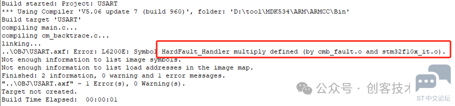

0 W# `/ x4 l9 p# Z: ?  C2 o) @6、修改完cmb_cfg.h宏定义后,我们重新编译一下工程,提示还有一个错误,cmb_fault.c和stm32f10x_it.c文件的HardFault_Handler函数重定义了
6 D+ X" t5 S; f8 k+ w0 E. B! ~+ E
$ M  Q, L7 \, F5 {7 N# K: V
9 I- {" q8 \3 A2 w3 j& Q0 ]; m: _: A% D) ^+ F5 V

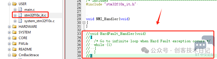

7、在stm32f10x_it.c文件中,找到HardFault_Handler函数并将其屏蔽
& ?# J0 N  C1 k: g- ]! `$ G5 ^5 w  R
. ]) w' W" R1 R2 L, Y) d
4 K% R$ U8 |# v" u; A; X

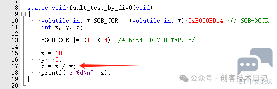

" j8 q6 a0 O1 e2 ^我们在main.c文件里编写需要测试的代码,如下:$ p' O8 R+ N7 U; }
0 x  k* I: N$ b7 v7 s& L! z
7 j% v7 e* d! M1 u$ L$ r4 j% ~$ N9 H; B6 k/ c
/ @! f4 y( q" V9 f7 t3 r

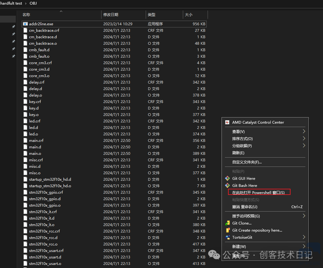

11、根据系统版本,我们将addr2line.exe文件复制到工程目录下.axf所在的文件夹中:
; e6 d# ^6 Z; z) D  j( ~
" `) e3 G9 Y, v! V
: F5 w  ]# T4 S: r3 ]/ u/ ~9 K
) d/ P& I! ?* j4 L12、在该文件夹中,我们按下shift键同时点击鼠标右键
3 A$ F, f; A& o9 S$ s
9 O9 d* E1 N7 J
- D1 k" N, R  N2 H" C! C# C/ J
! ^' R/ _) M' {7 M1 p
13、在powershell中,输入 start cmd并回车运行
) b  b  l- `5 I/ ^1 B9 Z& u& {% `/ k  r

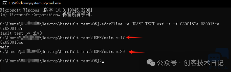

6 z4 A6 V$ c6 m& z! Z% q14、这时会弹出cmd.exe的界面,我们输入addr2line -e USART_TEST.axf -a -f 0800157e 080015ce 命令,并运行$ y9 a0 W# x0 ~" T
: K, G  Z& F0 L# L
! L  u4 v" |# O* v% u6 Q# ]( L
1 c, n, ?3 w6 y15、可以看到addr2line.exe工具给我们定位出的错误代码行数
4 e+ ?- H1 y( q! `6 F
6 }' g0 P* G: S+ u: p. @
: O- K2 Z7 d6 O$ x. n
