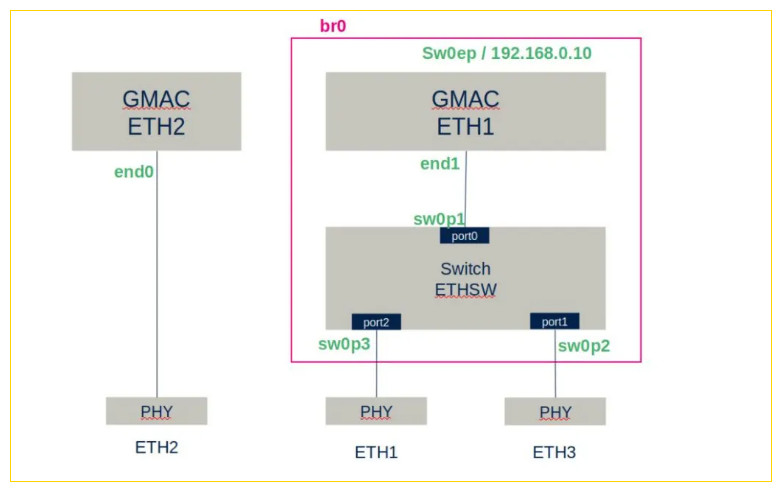

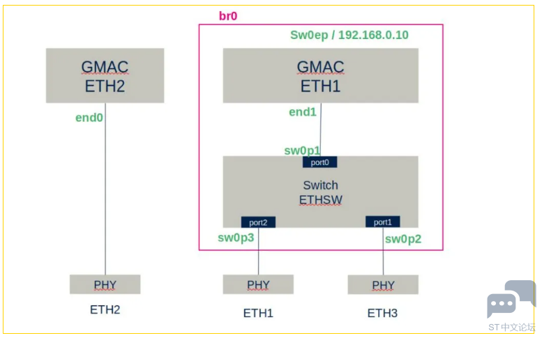

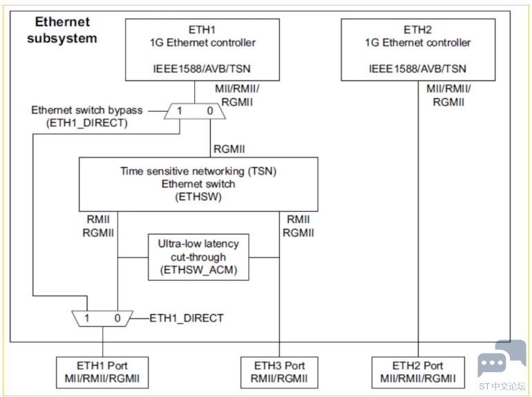

STM32MP257系列的MPU都带有两个独立的网口ETH1和ETH2,同时带有switch功能,ETH1既可以配置为普通网口,也可以使能switch功能,当使能switch功能后ETH3可以接PHY,switch及可以支持RMII接口的百兆PHY,也可以支持RGMII接口的千兆PHY如下图框:

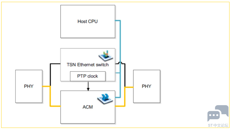

STM32MP257系列的硬件的switch设计和不带switch的硬件设计大致相同,可以参考硬件设计文档AN5489。ETH1 Switch硬件支持的功能有两部分组成,分别是DeIP标准的802.1功能和ACM模块,如下图:
因此软件kernel驱动大概有三部分:
  • STM32 deip glue:用来配置rcc时钟;
  • Switch driver(edge-lkm):用来配置switch DeIP和TSN应用支持;
  • ACM driver:控制ACM寄存器;
Switch使能后默认的网络配置如下:
end0,ETH2口,是独立的GMAC接口。
end1,ETH1口,既可以做独立的GMAC接口,也可以使能switch。
Switch使能后如下描述几个口的含义:
Sw0p1是对内的GMAC接口,不需要配置IP;
Sw0p2和sw0p3是对外的GMAC接口,分别接ETH3和ETH1口,不需要分配IP;
Sw0ep是终端接口,也是MP2内外通讯的端口,IP要配置到这个口。
