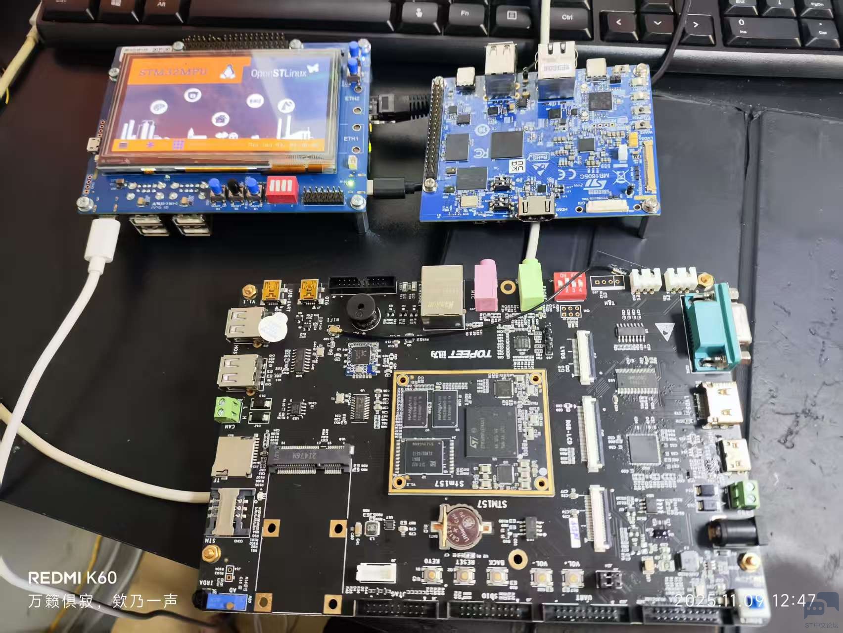

先来张全家福展示本次测试设备)
左上角是STM32MP135F-DK 主控芯片是STM32MP135FAE7 单核A7 主频最高1Ghz 4-Gbit DDR3L, 16 bits, 533 MHz
右上角是STM32MP257F-DK 主控芯片STM32MP257FAK3 Arm^®^ 双核Cortex^®^ -A35(运行频率1.5 GHz) 4-Gbit DDR3L, 16 bits, 533 MHz
下面是STM32MP157开发板 STM32MP157A 双核A7 650Mhz 1Gddr3

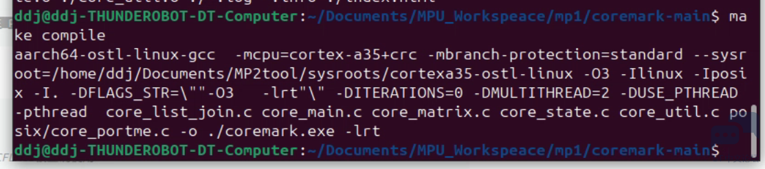

这里我们使用make compile命令编译我们想要的文件
//mulit.png
(编译图片放的是MP257的 mp135的忘记截图了 其实都差不多 主要取决于是source的哪个编译链 A35是64bit A7是32bit)
这写输出信息中我们要关注下-O3这个优化等级 因为不同优化等级对跑分影响是很大的

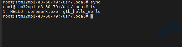

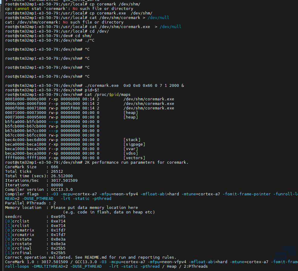

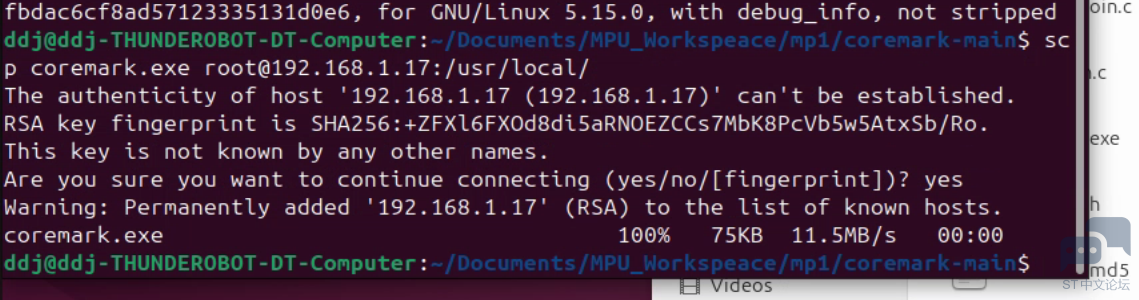

在输出目录下将编译文件使用scp命令传输到开发板中,先使用sync命令刷新下 可以看到文件已经传输到板子上

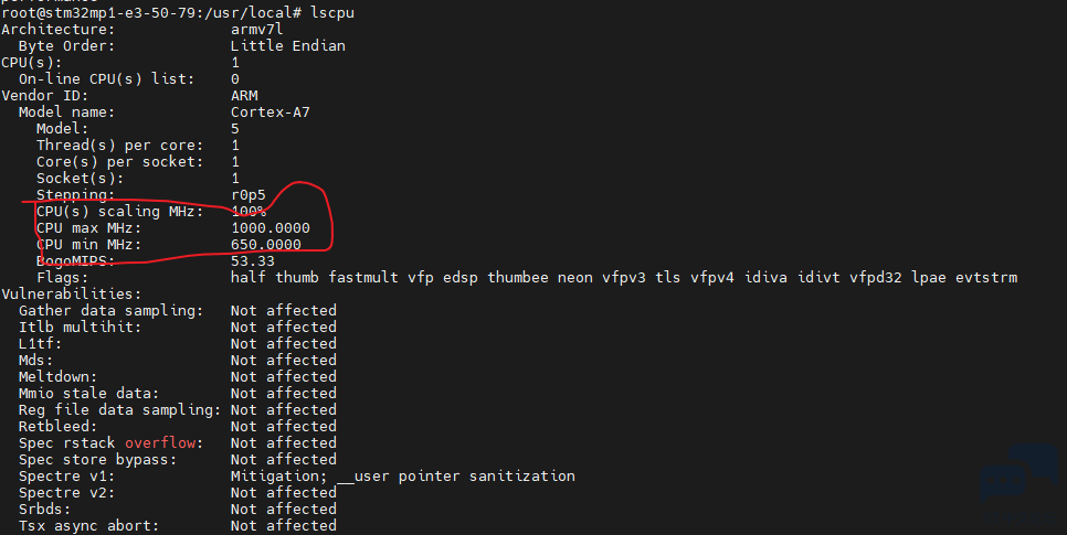

更新之前先确认下MCU是不是处于最佳性能模式(后面抽空会讲MPU的几种性能模式),

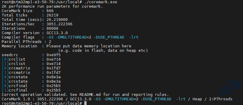

直接./coremark.exe执行即可
稍等片刻即可输出成绩
Iterations/Sec : 3051.222396 即为跑分性能 数值越大性能越强

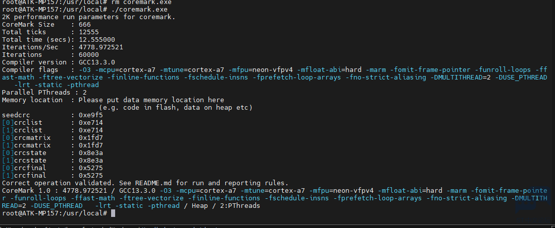

MP157

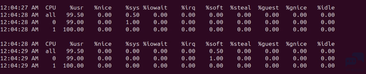

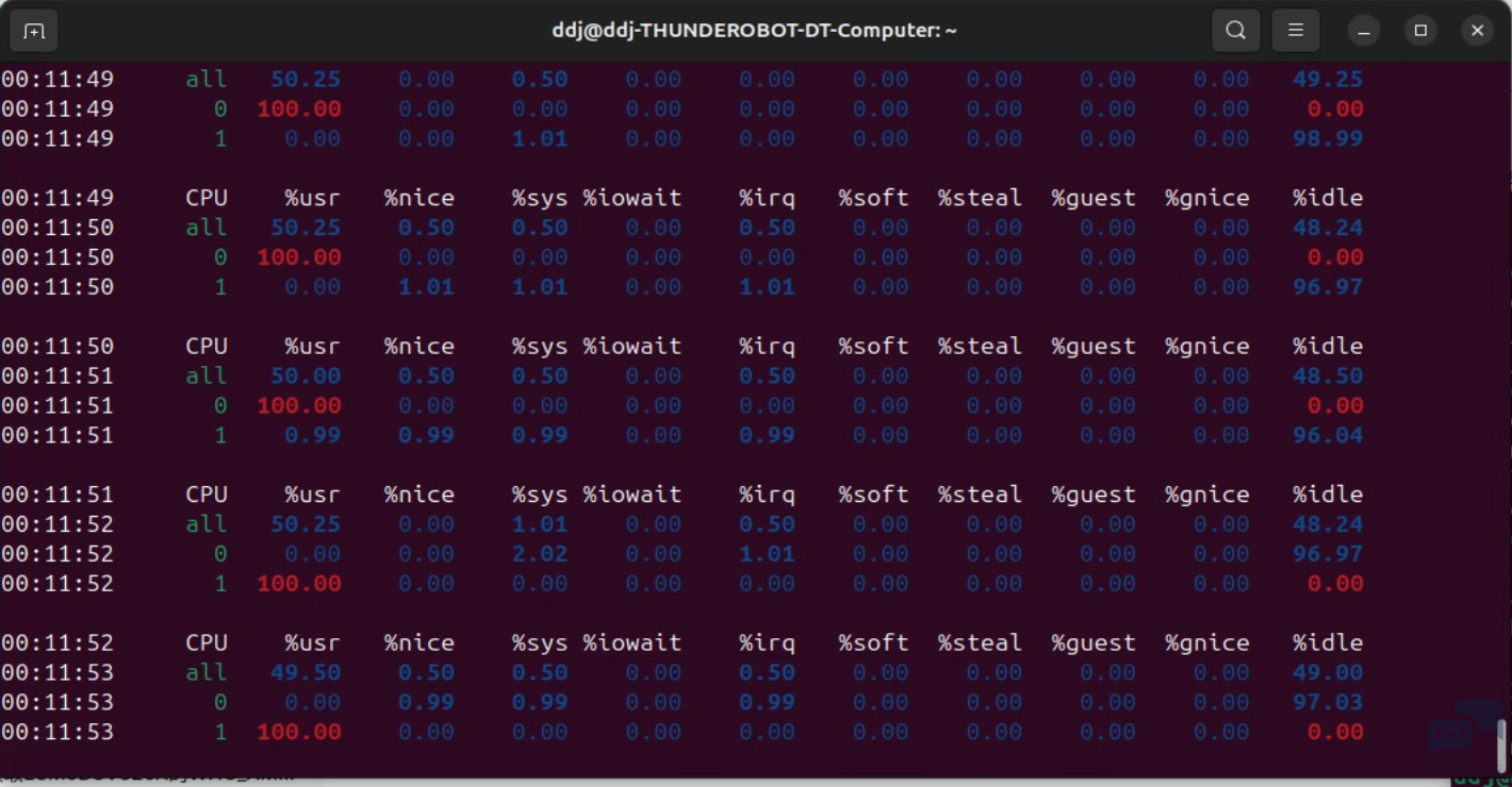

因为MP157和MP135都是A7架构 用的一套工具链 我们把程序上传到MP157的板子中运行 并查看CPU负载
很奇怪 明明已经读到2个CPU核心了 为什么只有一个U在干活

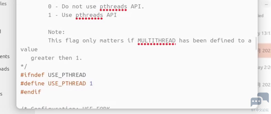

查阅下Coremark源码 其中有着完成的多线程实现
#if USE_PTHREAD
ee_u8 core_start_parallel(core_results *res) {
    return (ee_u8)pthread_create(&(res->port.thread), NULL, iterate, (void *)res);
ee_u8 core_stop_parallel(core_results *res) {
    void *retval;
    return (ee_u8)pthread_join(res->port.thread, &retval);
#endif
所以关键就是在于这个宏定义
我们将源码中这个宏定义改为1 启用多线程

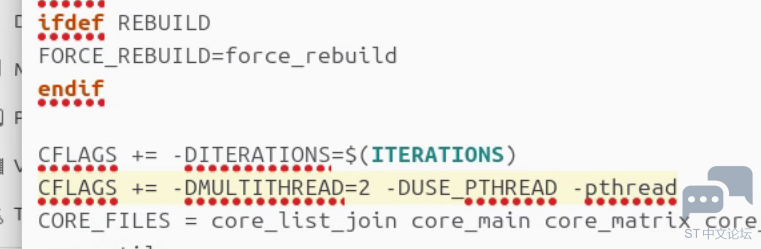

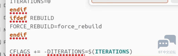

并且查看makefile文件
在CFLAGS中添加多线程编译宏定义
再次进行编译
可以看到多线程宏作为编译参数已经传递进去

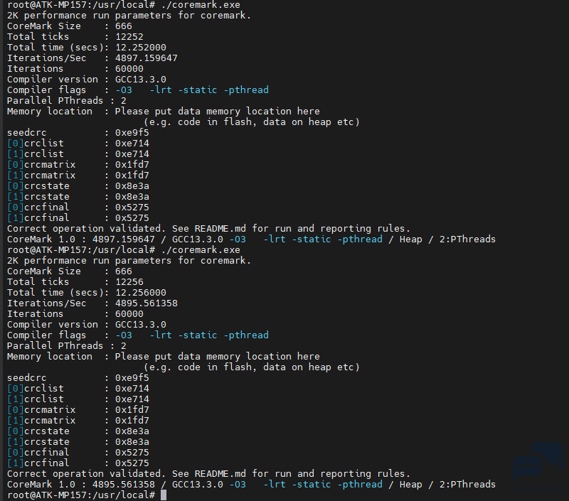

至此 再通过scp命令将文件传输进去 运行并查看CPU负载
两个核心都全部干活 没有偷懒
查看成绩 4895分 接近5000分

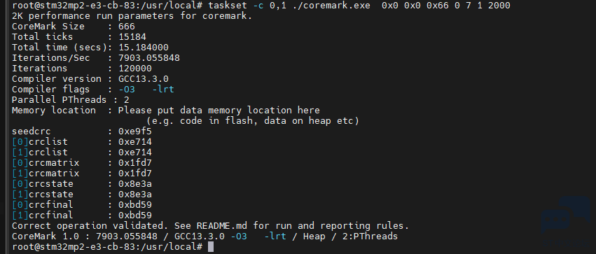

先前已经处理了MP157部分的源码 所以在MP257上只需要重新source A35的编译链并且重新make compile即可

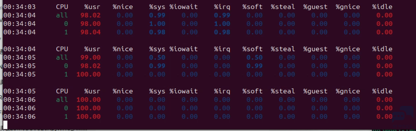

保险起见还是看下CPU负载
全核心负载达到100% 代码正常运行
输出成绩 7903分 接近8000
