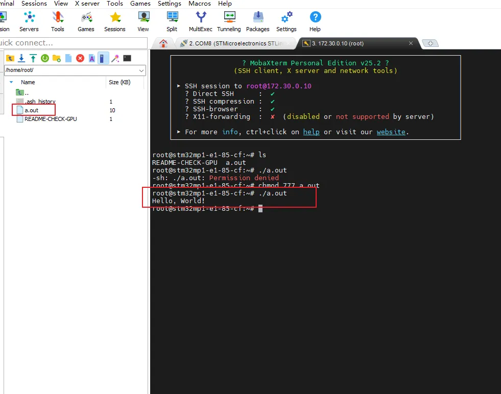

ssh连接并传输文件
总结
我使用ubuntu22.04 环境配置sdk,并编译程序,利用ssh方式传输文件到开发板上,其中将开发板的地址改为静态地址方便下次连接使用,网口使用的是usb 网卡 在windows环境下直接配置固定地址即可
