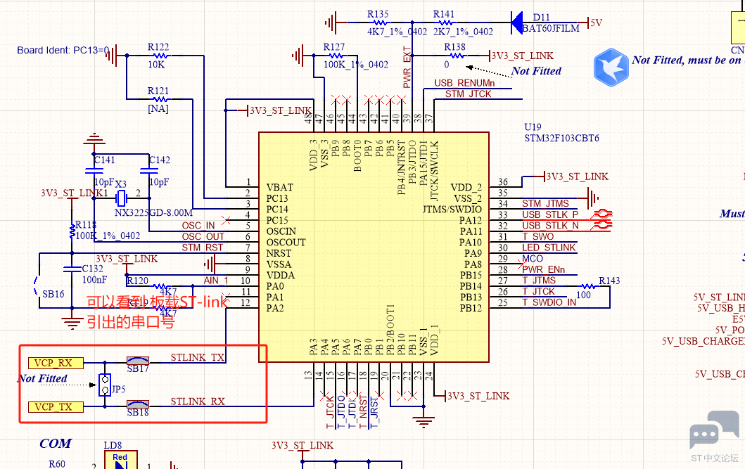

2.1 :硬件连接方式::
查看一下ST-link的串口引脚,

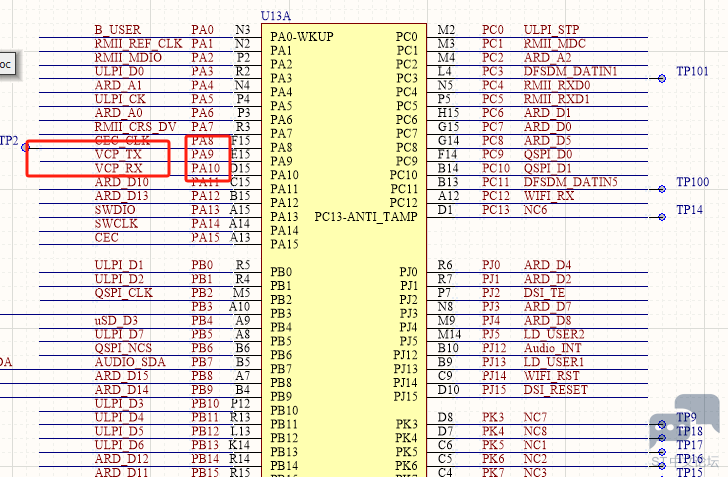

确定一下该引脚连接到F769的何处引脚:
这里说一个避坑的经验:我们在查看的引脚对应的时候,需要看下引脚处的标识,不要去看黑色的标识,这里应该是封装的不同导致的。

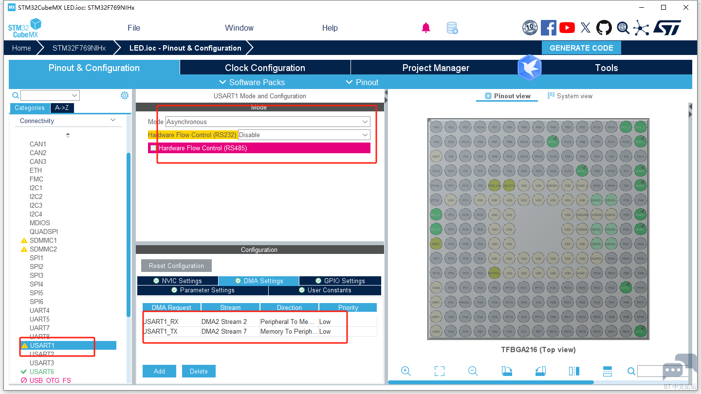

2.2 为了使串口可以到达最佳的性能,这里我是用DMA与串口中断的方式接收不定长的数据,同时使能的DMA发送功能。软件配置图如下所示:

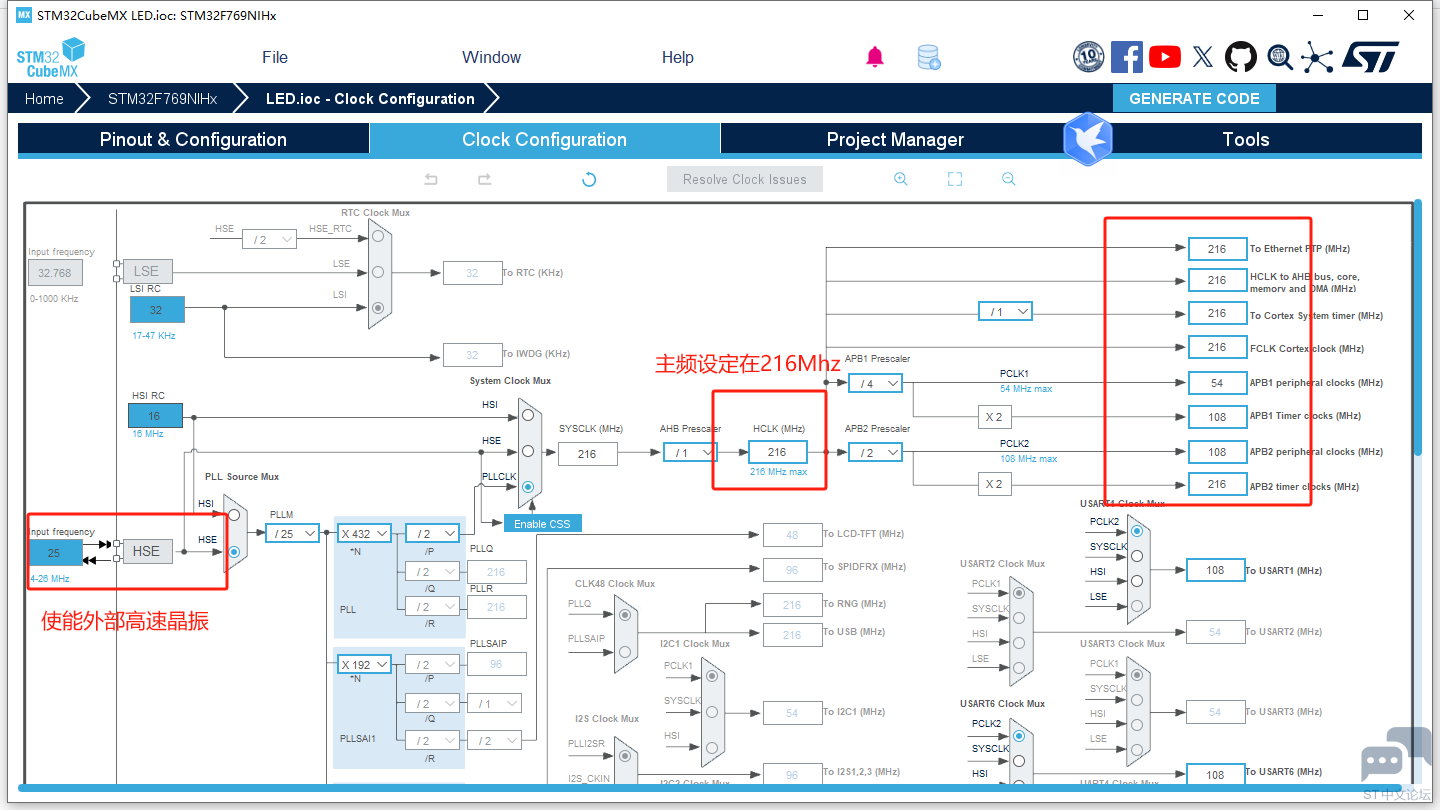

系统时钟树的配置如下所示:

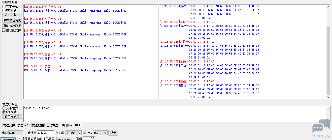

四:实物验证:
        if(usart1_flag == 1)
            usart1_flag = 0 ;
            HAL_UART_Transmit(&huart1,Usart1_DEAL_RX_Buf,usart1_rx_len,100);
            printf("Hello STM32! Hello congcong! Hello STM32f769!\r\n");
如上图所示:电脑发送固定字节,串口接收到一组数据后,将数据原路返回,同时使用printf函数发送数据。
串口使用DMA加空闲中断接收数据,原路返回功能,同时使用printf函数输出数据功能,调试完毕,接下来可以对其他外设调试。
