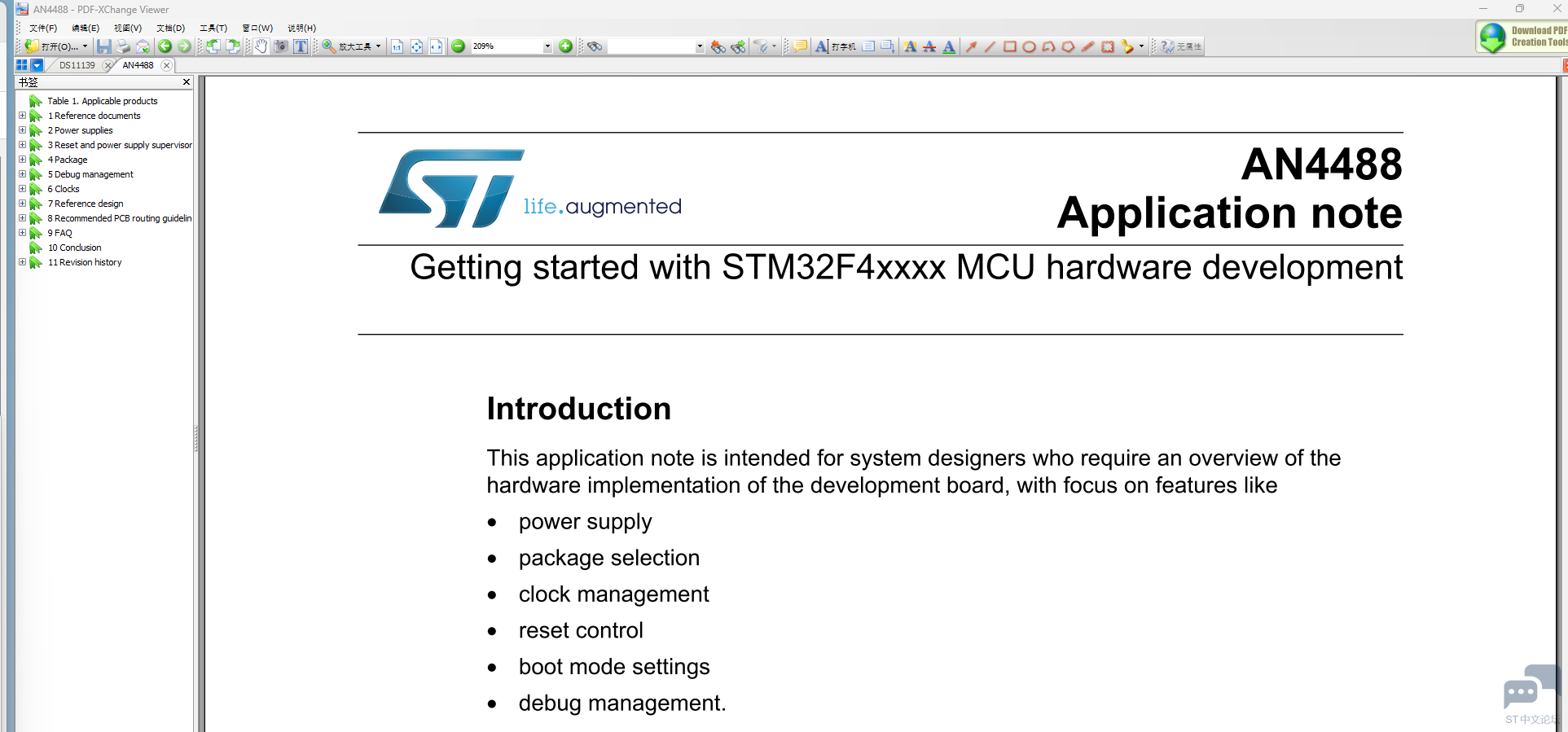

STM32F412 总体上硬件和其他的F4差不多,除了外设略有不同(不同的外设是针对不同外部应用),变化不大。
官方有一份应用笔记,覆盖通用上手硬件的介绍,可以用来参考通用硬件开发的。
