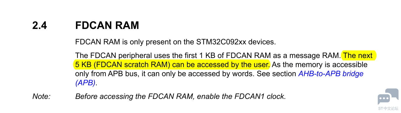

最近在看STM32C091与STM32C092,因为多出了FDCAN,所以少了6K的内存,如果不使用FDCAN,那这块内存是否可以拿出来用。

看起来是专门给CAN预留的资源,应该是不行吧
butterflyspring 回答时间:2025-3-20 14:35:49
从手册上看,似乎有5K可以访问。
不过它是在 APB上的,并非同其他的RAM那样访问。
既然楼主需要更多的RAM,何不选择C091呢?
