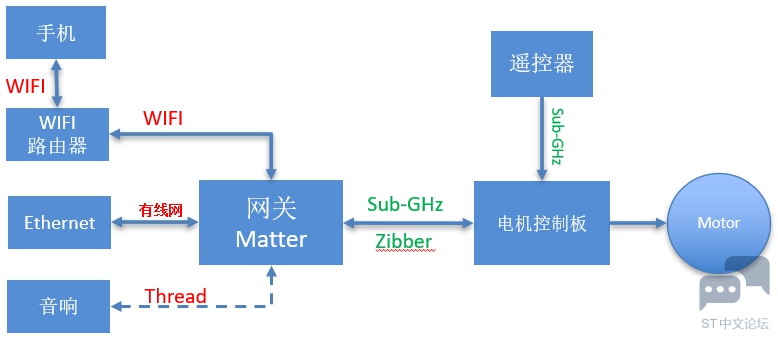

hi ST teams:
请帮忙推荐一款可以WIFI转Sub-G/Zibber协议的芯片,希望做了无线认证。非常感谢。
1.STM32WB5MMG模块能否支持Thread转WIFI;
2.Nucleo-WBA55RG(主控STM32WB5/6) 整套Demo在PPT中看是支持WIFI协议,但看开发板简介没有wifi(802.11)相关描述。

ST目前还没有WiFi的产品,倒是有第三方合作伙伴的WiFi模组
但是,STM32MP157DK2开发板上,有WiFi模组,是村田的,ST有基于这块板卡的matter应用例程
STM32WB5MMG这块板子我前段时间在看,我记得是没有WiFi的,Thread不依赖于其他射频器件,我使用过的WB55和WBA52均可在cubemx里配置Thread,好像RF射频模块,对BLE和Thread,只能二选一的使用
