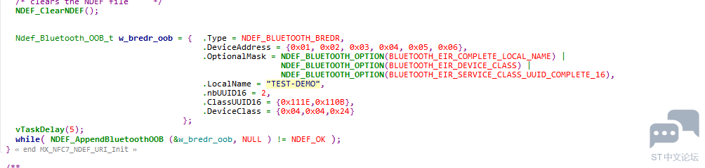

在一款蓝牙芯片上按照lib_NDEF_Bluetooth.c的案例配置,当手机扫描nfc时,手机端会弹起蓝牙配对的窗口,点击配对,无法实现连接。
请教下,成功案例的配置都需要配置哪些呢
地址和名称是蓝牙芯片的地址和名称

如果手机已经能够弹出配对消息,且设备名和Mac地址和预设一致,则说明标签以及NDEF已经正常工作。
如果不能连接,请排查蓝牙设备名称和地址是否和标签记录一致?设备是否处于可连接状态?
