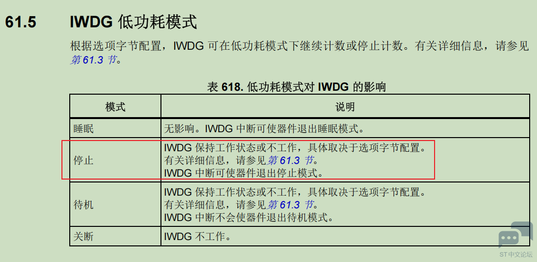

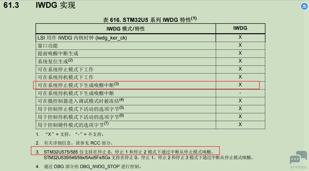

手册中写道IWDG可以在停止模式生成唤醒中断,如下图:

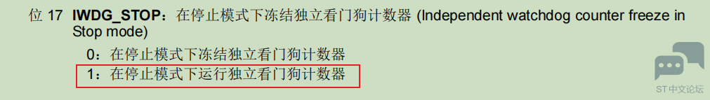

并且我核查了FLASH选项字节是默认值0x1FEF F8AA无改动,则位17为1,IWDG在停止模式下运行,如下图:

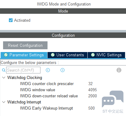

CubeMX配置如下图:
