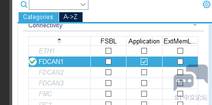

首先根据N6570DK的拓展引脚 在外设中打开FDCAN外设

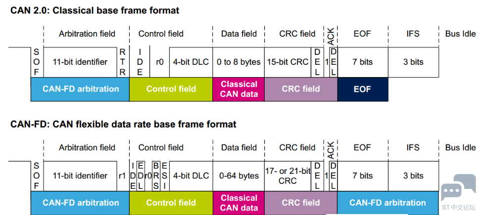

图中位CAN2.0B和CAN-FD的差异
首先最大的一个就是传输速度的差异 CAN-FD最高速度可以做到8Mbps 而CAN2.0速度仅为1Mbps
其次就是帧长度 CANFD的帧数据段长度可以做到64bit 传统CAN只能8bit
CanFD新增了FDF、BRS、ESI位
FDF:表示 CAN 报文还是 CAN-FD 报文;BRS:表示位速率转换,该位隐性时,速率可变(即 BSR 到 CRC 使用转换速率传输),该位为显性时,以正常的 CAN-FD 总线速率传输(恒定速率);ESI:表示发送节点状态。
CANFD可以向下兼容CAN2.0 但是CAN2.0不能发送FD报文

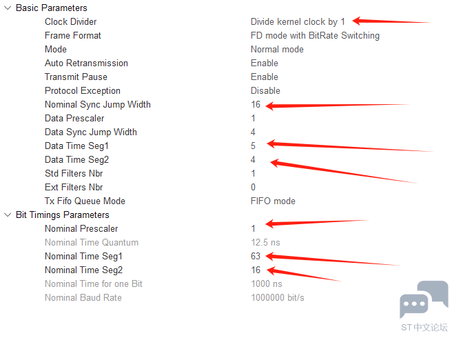

控制器配置

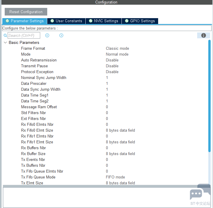

首先要选择工作模式 要把控制器配置为Classic Mode 这样才能配合外设发送报文
其次是时钟分频系数 以及采样点计算 can推荐的采样点一般设定到75%-85%左右 过高过低或者都会有问题
最后就是波特率的计算 设定为1Mbps

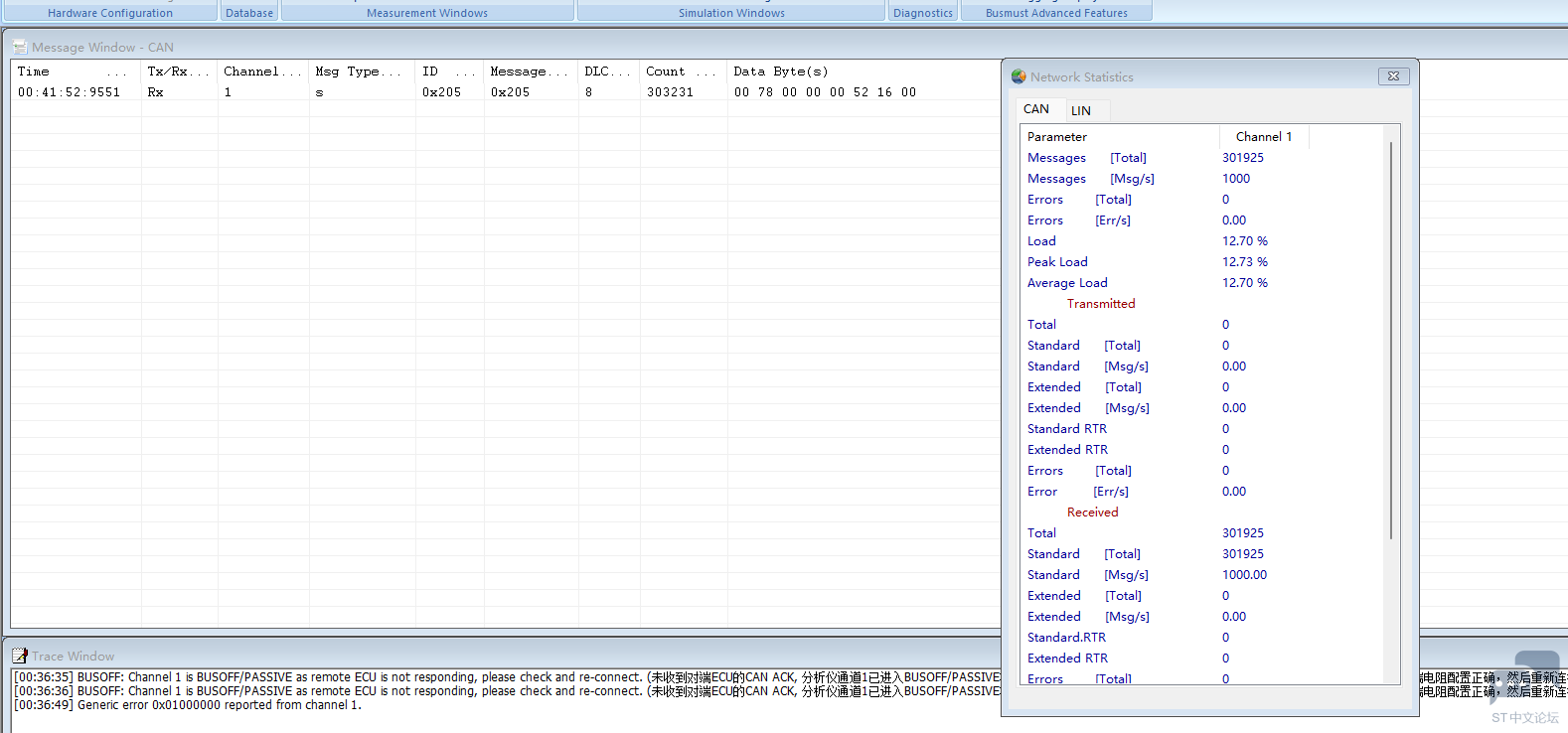

使用CAN分析仪就可以接收到N6570发送的数据了 ID为0x205 8bit数据
