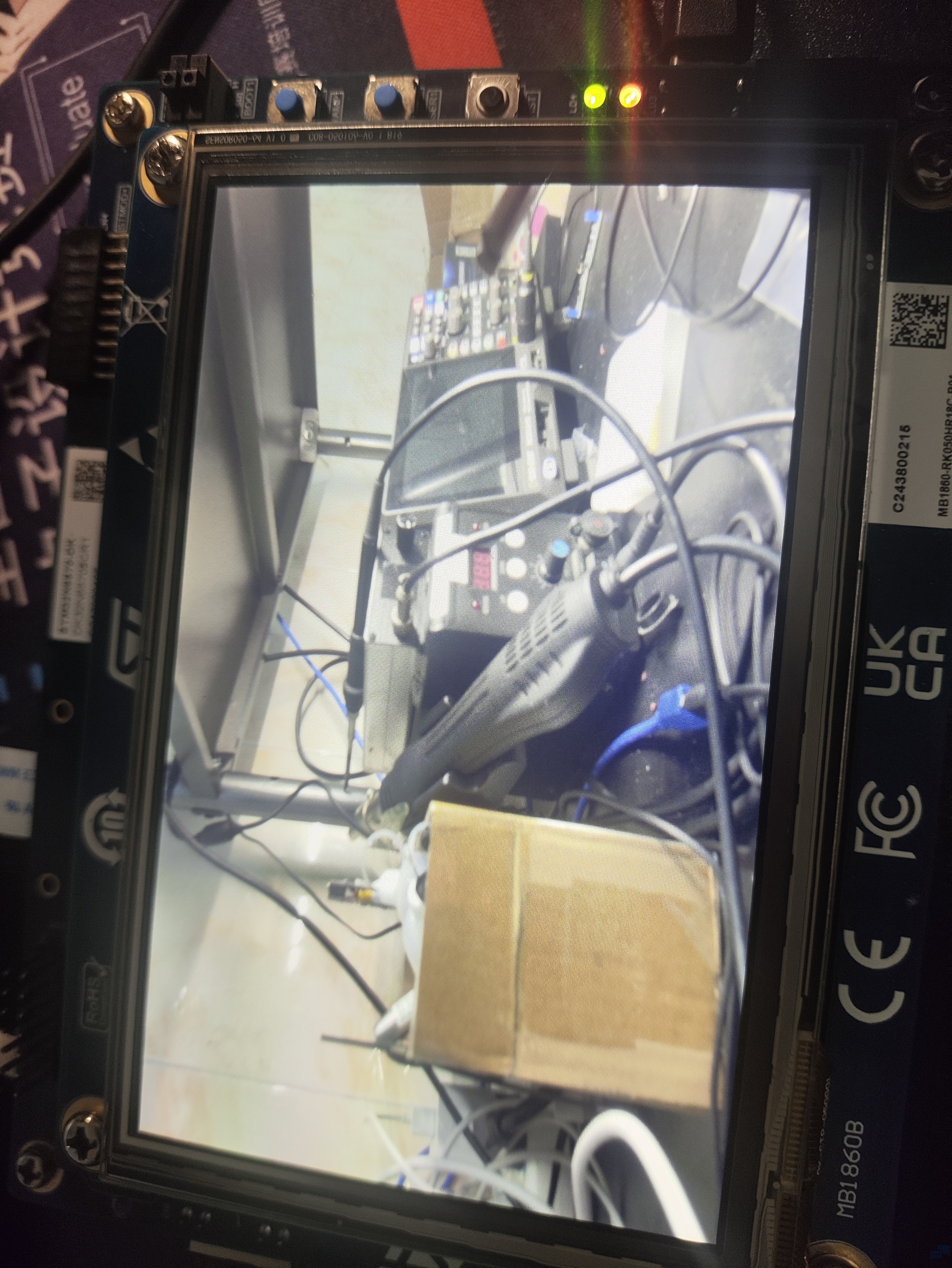

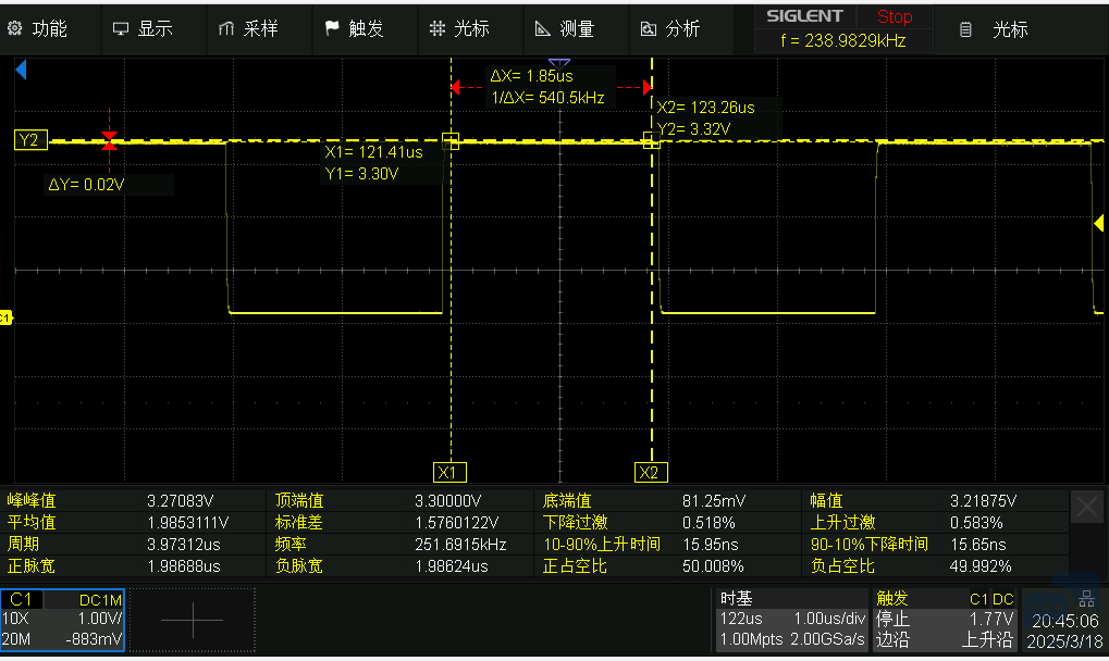

这个例程测试了在连续串行模式下配置imx335相机斌且配置为800*480分辨率 RGB565模式将像素数据通过ISP推流到LTDC屏幕上,这里我们使用GPIO翻转和示波器来测量ISP处理图像数据的性能。由于屏幕接口为LTDC
所以这个项目的瓶颈在于屏幕显示速度而非ISP本身的性能限制

在这里开辟了一个帧缓冲区的buffer 即BUFFER_ADDRESS
ISP将数据处理完成之后来内需的搬运到这里,LTDC控制器将buffer中的数据连续搬运到屏幕中 完成了现实的过程

在while中翻转io引脚 用示波器观察
平均处理时间为1.85us处理完一幅图像数据 整个画面表现得十分丝滑流畅
