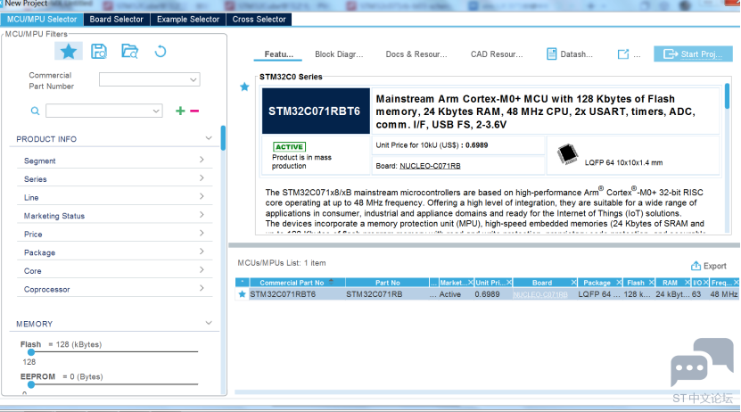

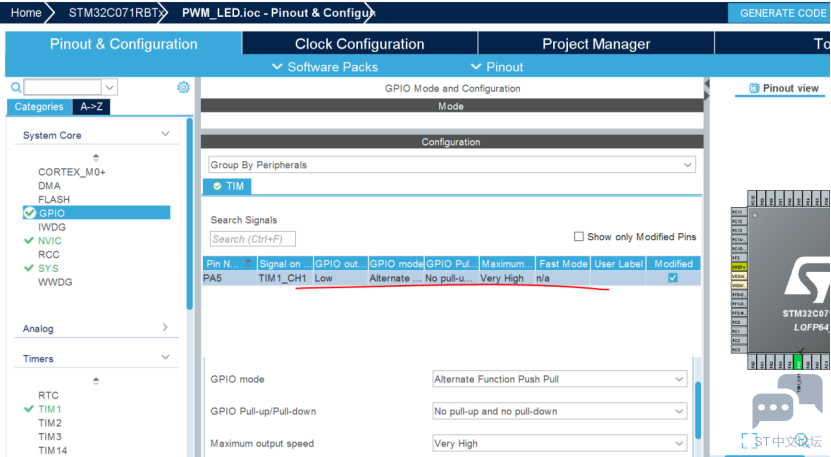

打开 STM32CubeMX,点击“New Project”,选择芯片型号,STM32C071rbt。

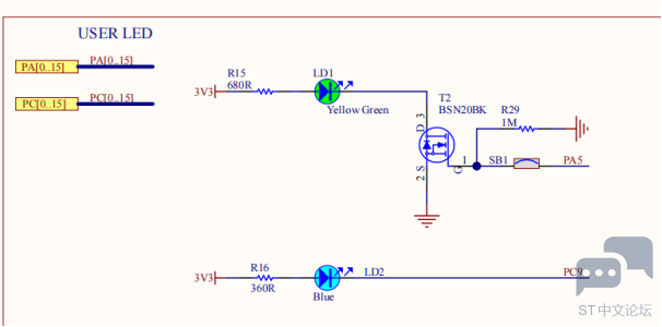

打开原理图查询PA5接线:
在pinout界面设置引脚功能,比如PA5设置为推挽输出,时钟保持默认状态。

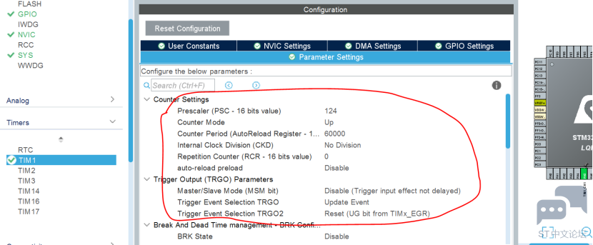

对定时器1进行设置:

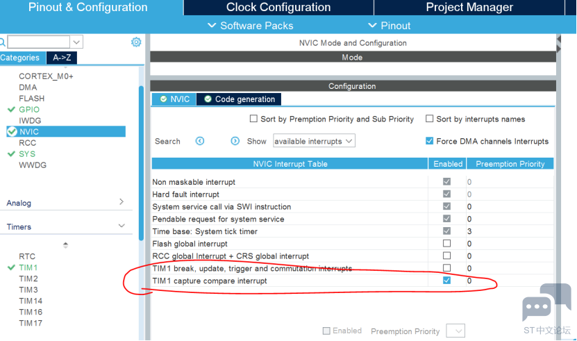

对中断管理器进行设置:

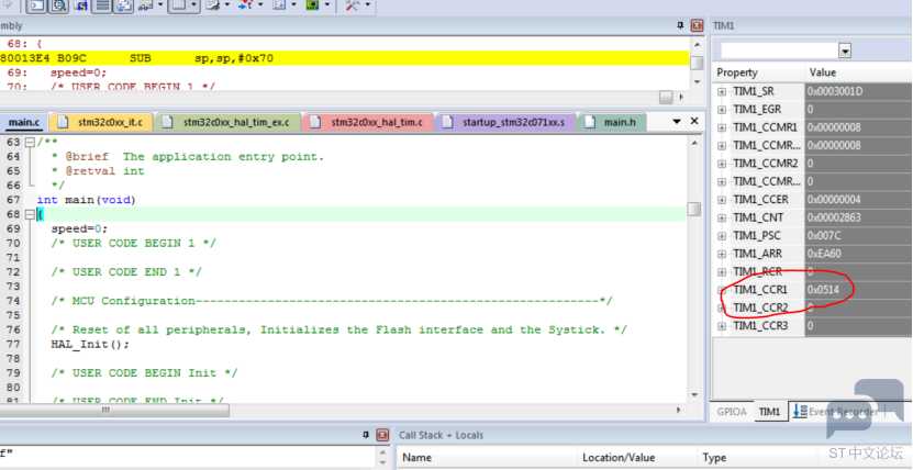

必须安装MDK5.36以及STLink驱动,这样就可以下载调试程序观察现象,在调试界面可以看到CCR1不断变化,说明程序进入了定时器中断,并且修改了CCR1寄存器:

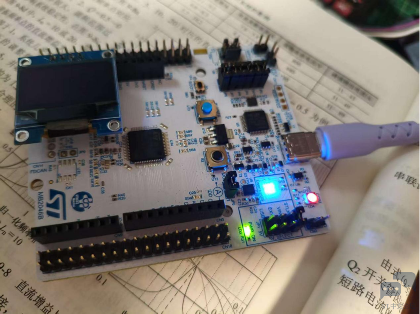

实验现象:
