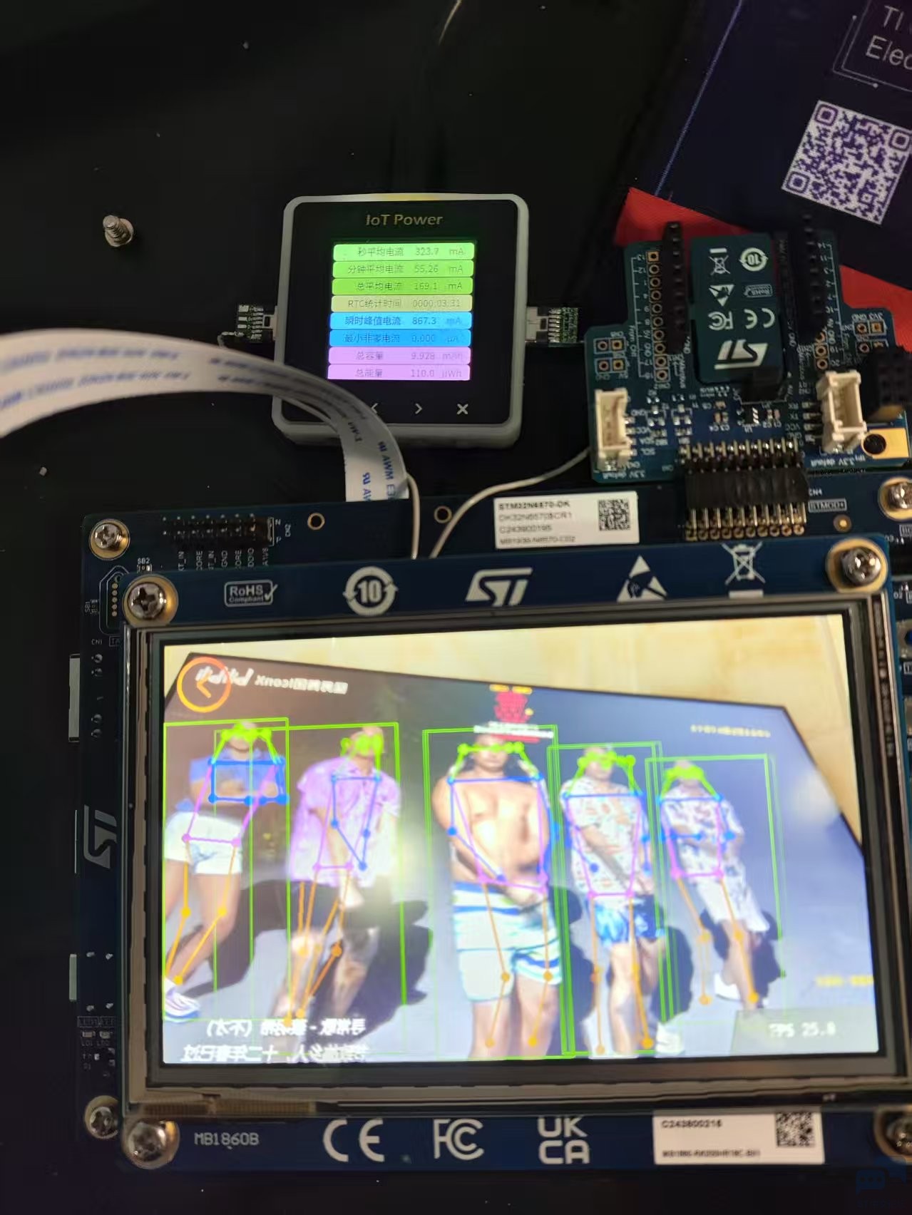

STM32N6570DK开发板测评 功耗测试

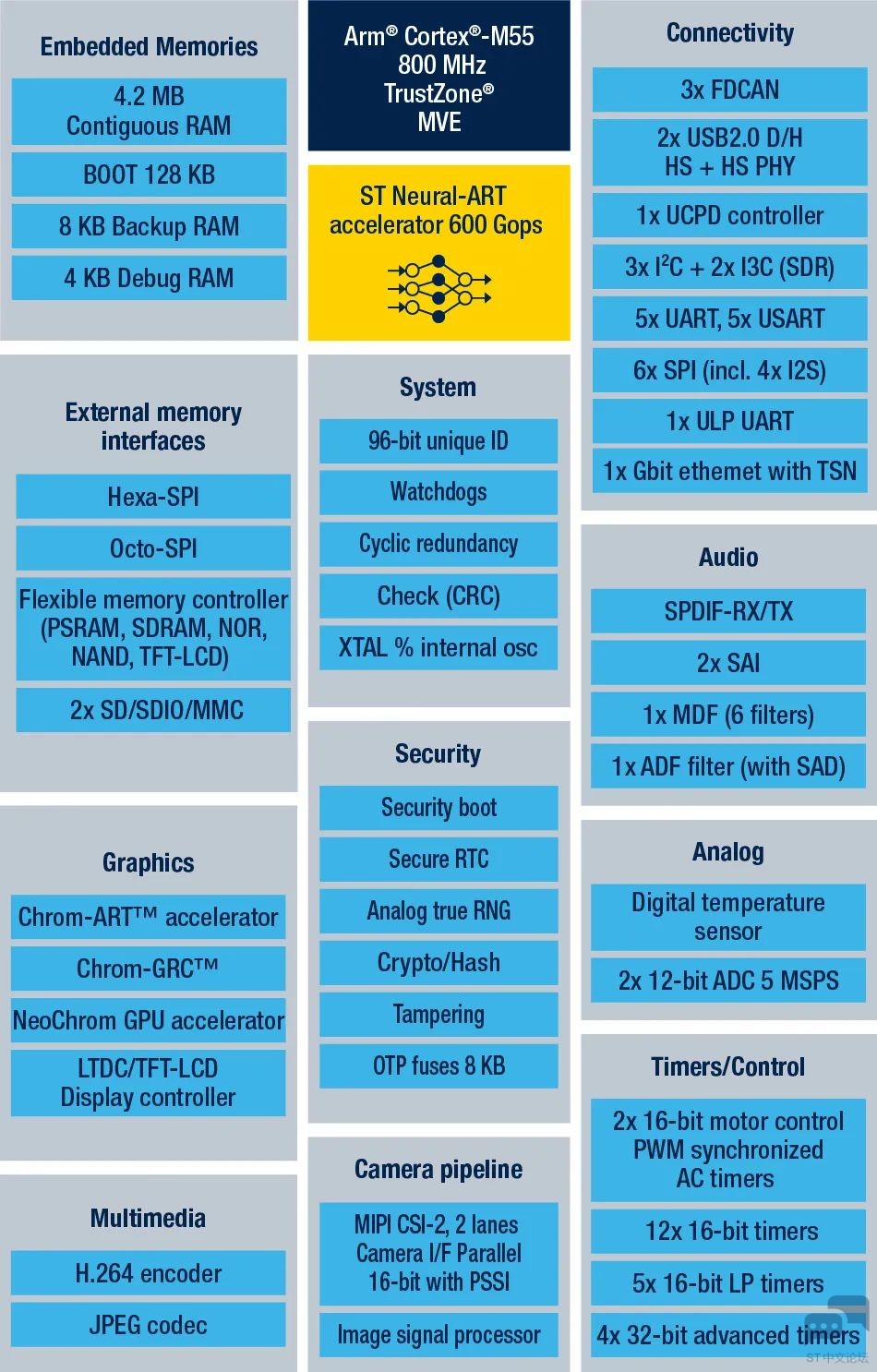

MCU简介
最近收到了STM32N6-DK板子,STM32N6 系列采用了先进的 16nm FinFET工艺。片内资源也是十分丰富 有4.2M的连续RAM。比较亮眼的还是其中的NPU 具有0.8Tops的算力 在后面的功耗测试中 也表现的十分亮眼
Neo - Chrom 2.5D GPU,能够流畅地处理图形图像相关任务,在后面的图形处理能力测试中 GPU的表现也是十分亮眼,800MHz ARM Cortex-M55 和 600 GOPS 的Neural-ART加速器可以给这个MCU带来十分强大的性能表现

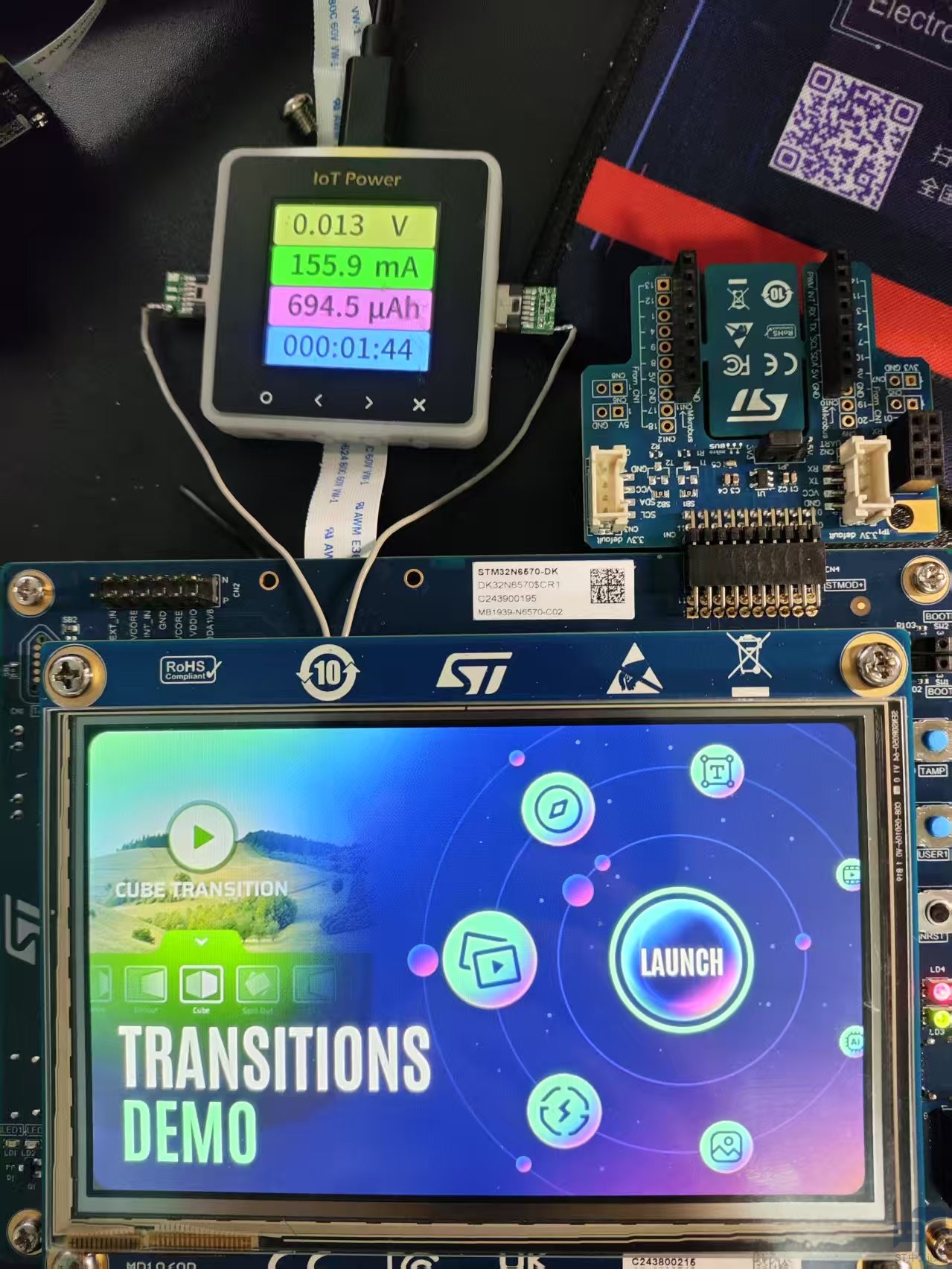

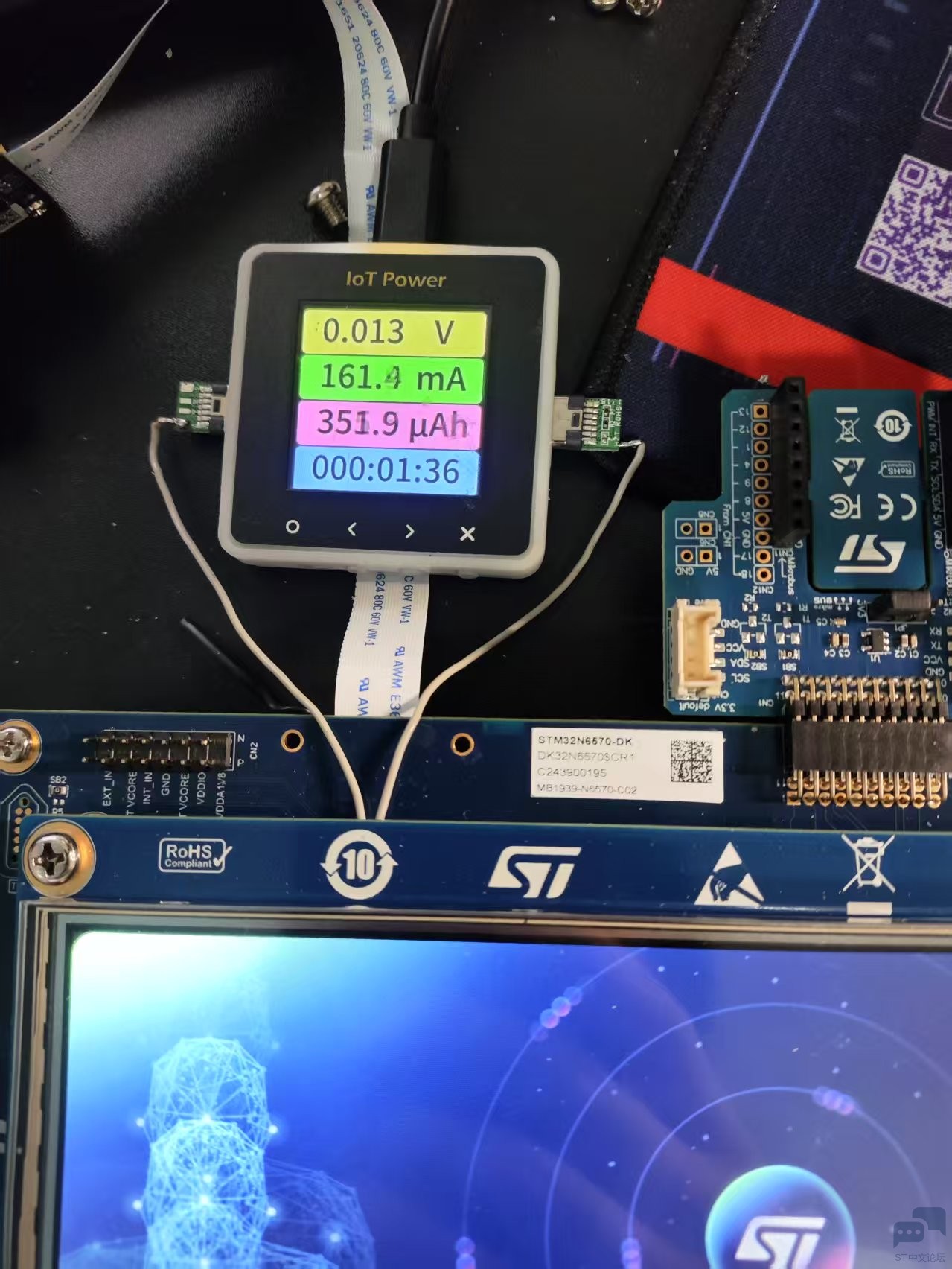

待机测试
首先将测试STM32N6在正常工作情况下的工作电流
此处MCU主频在600Mhz模式下 内核电压0.81V 不超频 测得电流在155ma左右

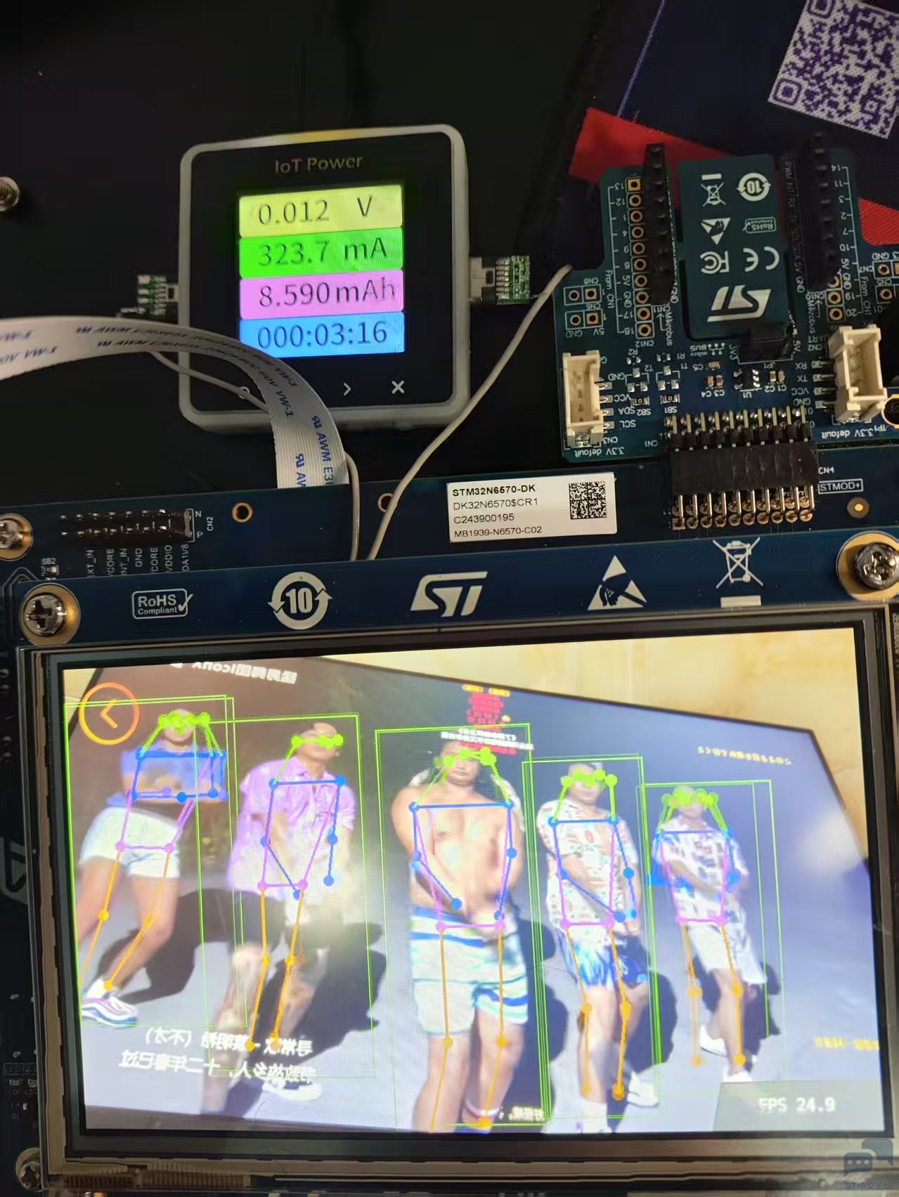

AI demo功耗测试
AI Demo会引入Neural-ART 加速器 由此我们可以评估下这个加速器的具体功耗表现
此处MCU主频在600Mhz模式下 内核电压0.81V 不超频 测得电流在323ma左右
功耗还是很大的 在PCB硬件设计中要具体考虑下电流需求,另外 在测试过程中发现如果外部电流表阻抗过大 这个板子会有重启不稳定的问题,这个问题需要进一步研究。

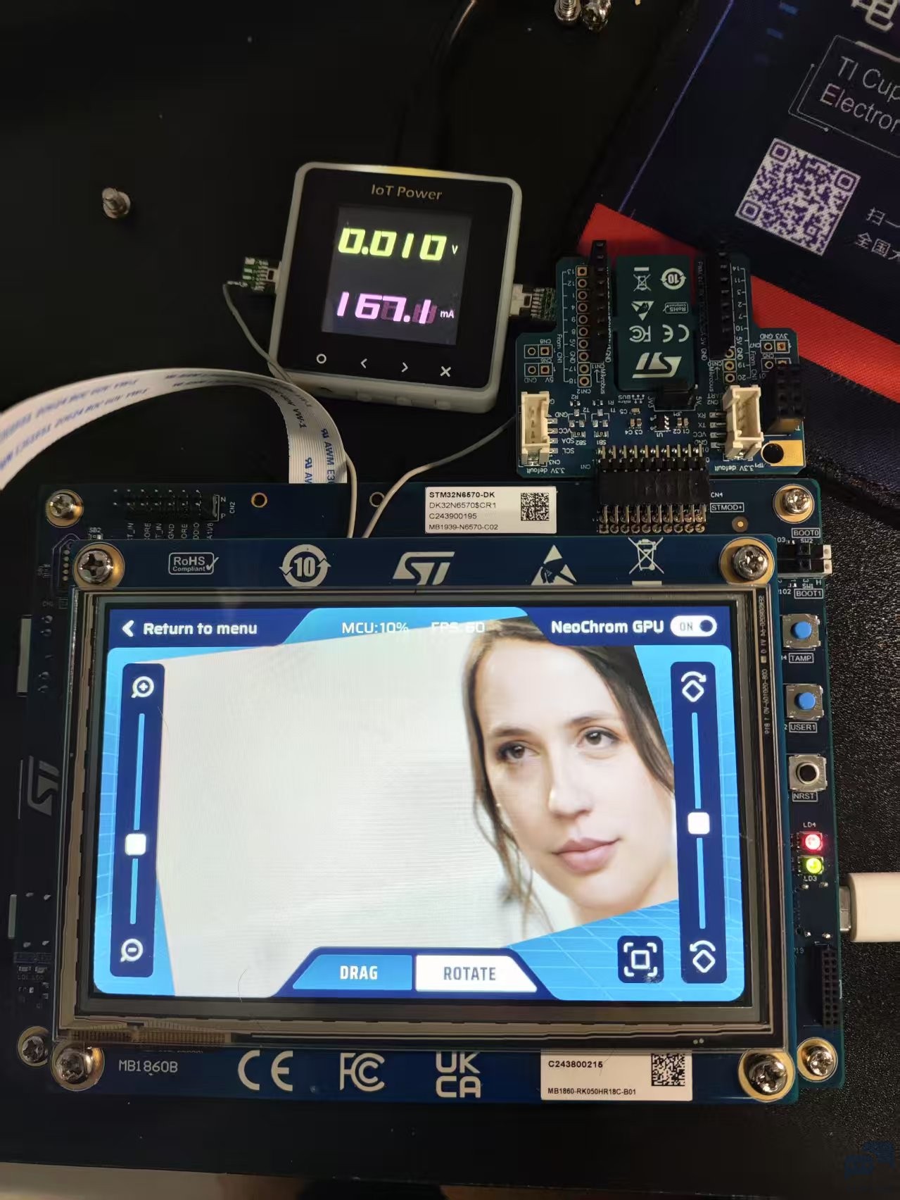

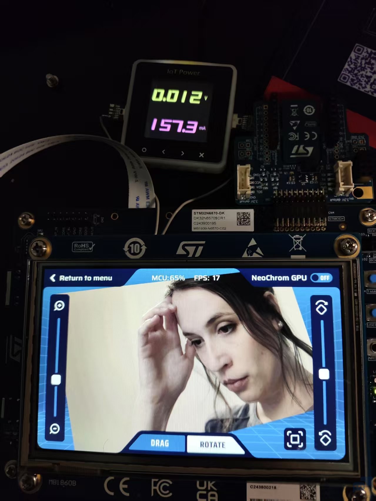

视频Demo功耗测试
此处MCU主频在600Mhz模式下 开启GPU 内核电压0.81V 不超频 测得电流在167ma左右
FPS稳定在60FPS MCU占用约为10%左右 推测主要性能开销为处理触摸数据 视频推流和中断开销
在关闭GPU后 电流下降到157.3ma左右 差异约为10ma mcu峰值占用约为99% 但是FPS仅为17fps左右 在拖动变换的时候可用帧率更加低 说明STM32N6的GPU在能耗比表现方面十分出色 甚至可以说是优秀 用较低的功耗将性能提升多倍,这点表现十分亮眼
