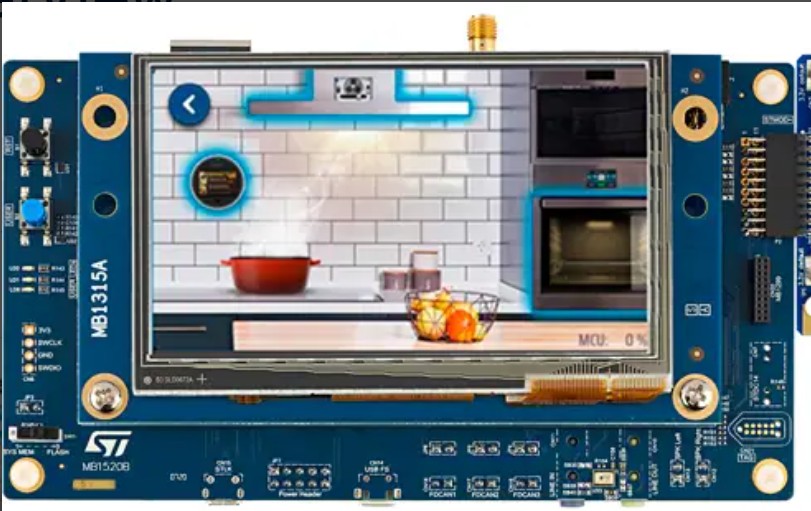

参加年中活动,很高兴能拿到STM32H735G-DK开发板,具有520MHz主频,512-Mbit Octo‑SPI NOR flash 。128-Mbit HyperRAM。4.3寸TFT 480 × 272 像素LCD。

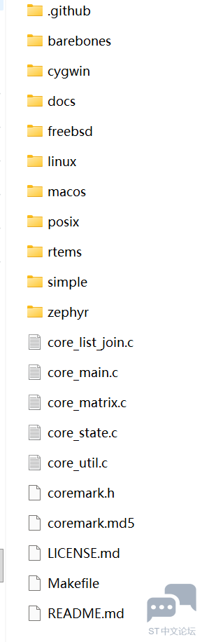

拿到开发板后先跑分看看情况。Coremark代码可以从Gitee下载:
https://gitee.com/ssri-mirrors/coremark.git
下载后解压会出现很多文件,将这5个.c文件全部加入工程中,同时将simple文件夹下的CORE_PORTME.C文件加入工程。

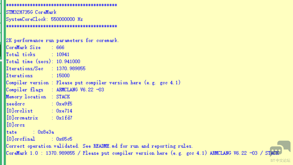

存在2个问题,一是运行时间不够5.6秒 < 10秒,ERROR! Must execute for at least 10 secs for a valid result!
CoreMark 要求 ≥ 10秒才算有效分数。现在是 5.6秒,需要增大 ITERATIONS。默认为8000,改为15000将大于10秒;
二是Errors detected校验失败,原因是栈还是不够大。Stack_Size 改到 0x4000即可。
修改后再次编译运行,结果如下
STM32H735G CoreMark
SystemCoreClock: 550000000 Hz
2K performance run parameters for coremark.
CoreMark Size : 666
Total ticks : 10941
Total time (secs): 10.941000
Iterations/Sec : 1370.989855
Iterations : 15000
Compiler version : Please put compiler version here (e.g. gcc 4.1)
Compiler flags : ARMCLANG V6.22 -O3
Memory location : STACK
seedcrc : 0xe9f5
[0]crclist : 0xe714
[0]crcmatrix : 0x1fd7
[0]crcstate : 0x8e3a
[0]crcfinal : 0x65c5
Correct operation validated. See README.md for run and reporting rules.
CoreMark 1.0 : 1370.989855 / Please put compiler version here (e.g. gcc 4.1) ARMCLANG V6.22 -O3 / STACK
coremark跑通了、校验对, 1370分在AC6.22中到顶了。据说H735 真实家底在 2778 附近,下一步进行优化并重跑。
