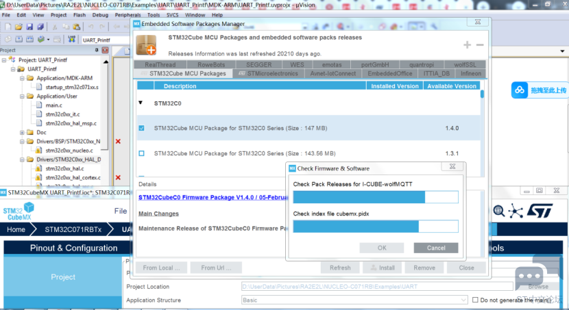

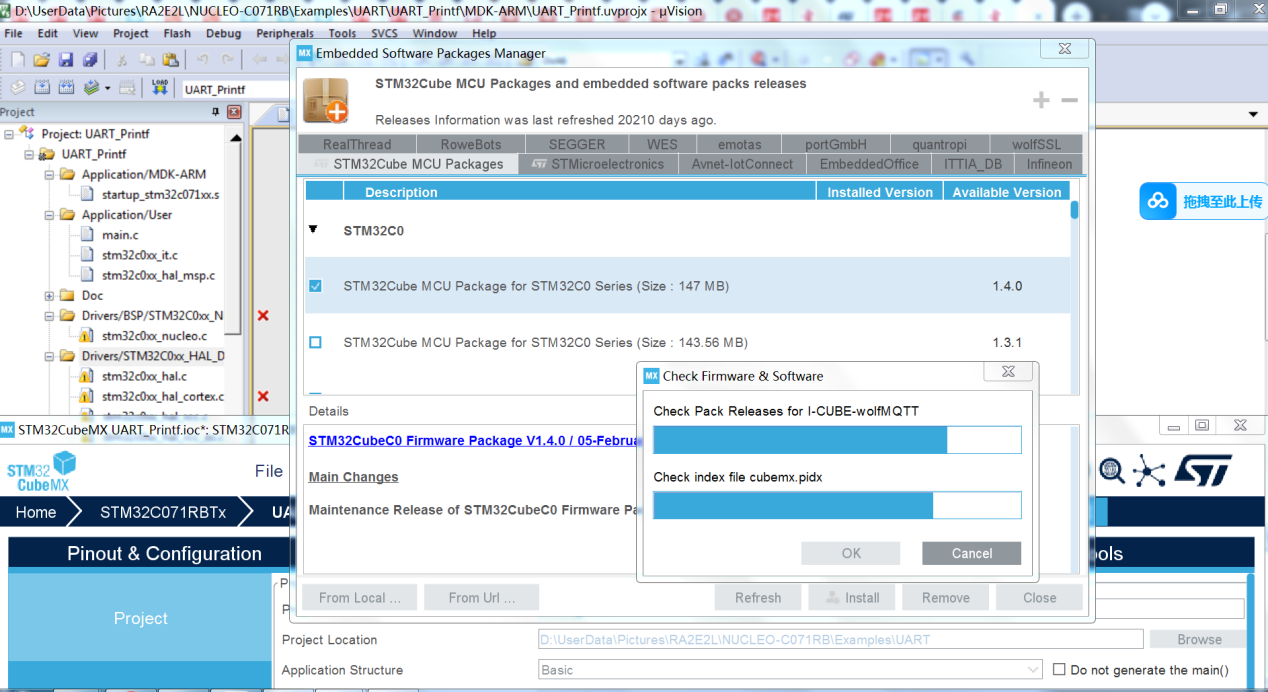

要安装至少一个STM32Cube 初始化代码生成器(经过测试至少要在6.13版以上)SetupSTM32CubeMX-6.14.1-Win软件,可以使用MDK进行调试也可以使用STM32的集成开发环境(新版需要安装在win10,不兼容win7),需要安装stlink驱动。

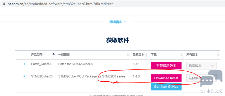

在这个网址https://www.st.com.cn/zh/embedded-software/stm32cubec0.html下载面向STM32C0系列的STM32Cube MCU软件包(包含HAL、底层API和CMSIS、文件系统、RTOS - 以及在各类意法半导体开发板上运行的示例)
假设已经安装好 STM32CubeMX 和 STM32CubeC0 支持包。

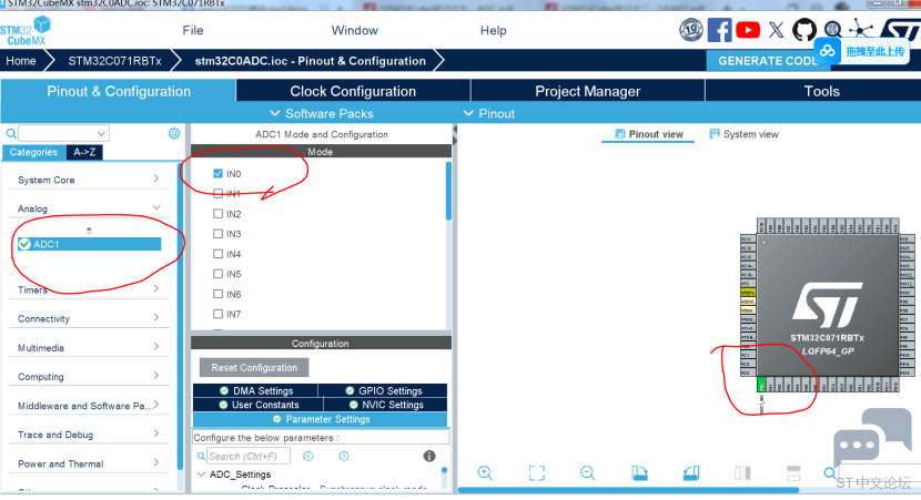

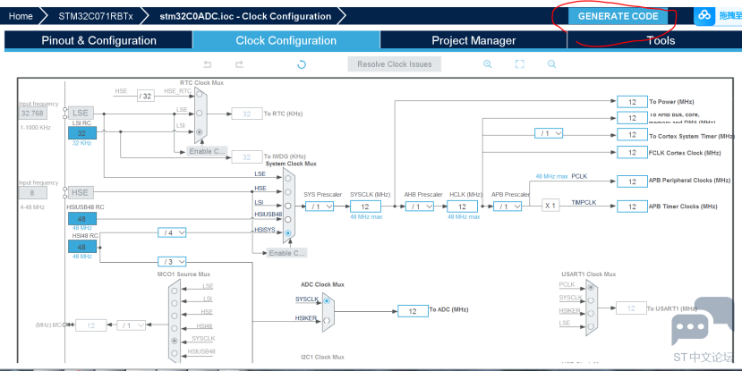

Step1.打开 STM32CubeMX,点击“New Project”,选择芯片型号,STM32C071rbt。在pinout界面设置ADC转换,比如ADC1使用IN0,时钟保持默认状态,点击GENERATE CODE自动生成初始化代码:

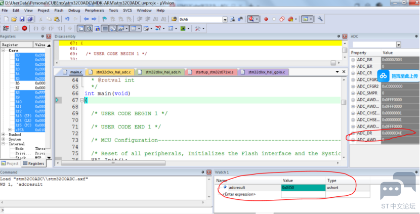

在main()中添加代码:
while (1)
{ / USER CODE END WHILE /
HAL_ADC_Start(&hadc1); HAL_ADC_PollForConversion(&hadc1,10);
adcresult=HAL_ADC_GetValue(&hadc1);
/ USER CODE BEGIN 3 / }
当然为了方便调试需要将uint16_t  adcresult;放到main()之前定义为全局变量;调试下载观察到

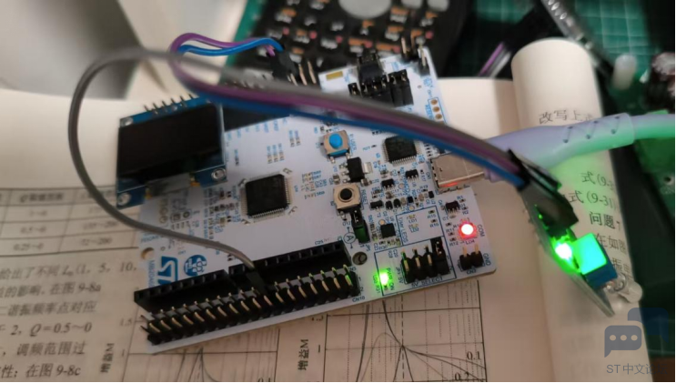

之后换了一下接线使用PA7接到一个光敏传感器,流程和代码基本一致,观察到类似转换结果,这里给出硬件接线图:
用手遮挡光线,观察到转换结果变化。
