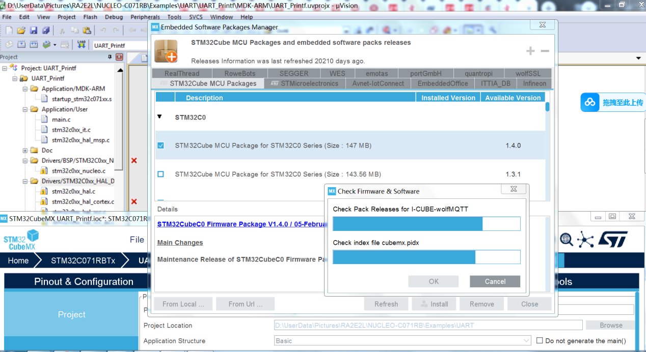

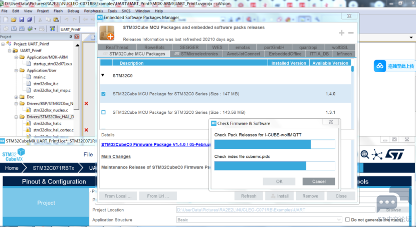

要安装至少一个STM32Cube 初始化代码生成器(经过测试至少要在6.13版以上)SetupSTM32CubeMX-6.14.1-Win软件,可以使用MDK进行调试也可以使用STM32的集成开发环境(新版需要安装在win10,不兼容win7),需要安装stlink驱动。

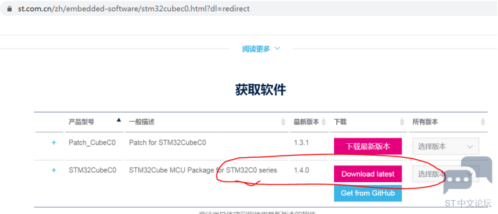

在这个网址https://www.st.com.cn/zh/embedded-software/stm32cubec0.html下载面向STM32C0系列的STM32Cube MCU软件包(包含HAL、底层API和CMSIS、文件系统、RTOS - 以及在各类意法半导体开发板上运行的示例)
假设已经安装好 STM32CubeMX 和 STM32CubeC0 支持包。

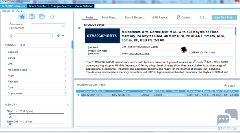

打开 STM32CubeMX,点击“New Project”,选择芯片型号,STM32C071rbt。

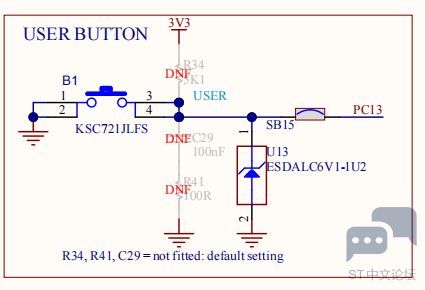

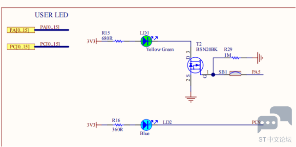

打开原理图查询LED和按键接线:

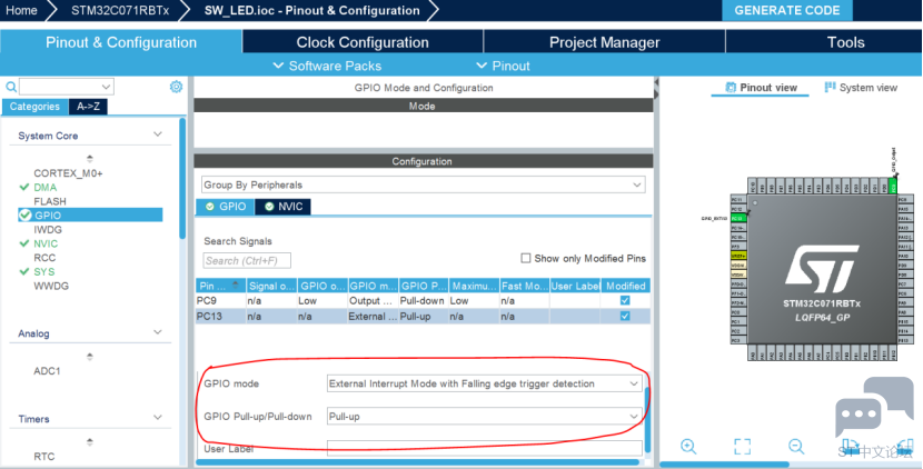

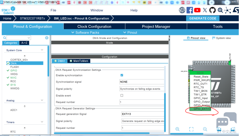

在pinout界面设置引脚功能,比如PC9设置为推挽输出,PC13设置为外部中断触发模式,时钟保持默认状态:
设置DMA和连接到DMA的EXTI13:

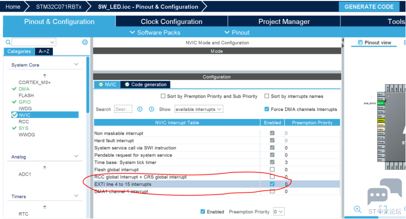

使能外部中断:

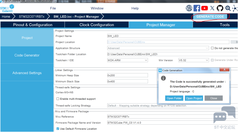

生成代码:

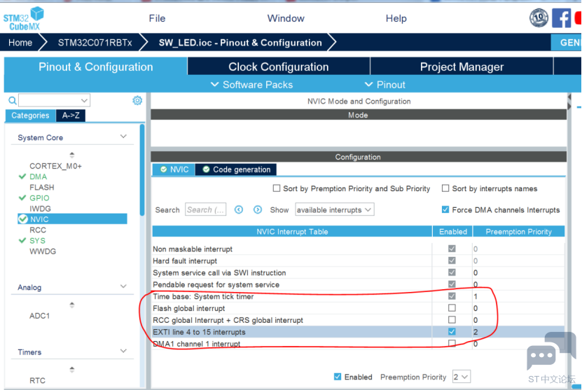

在调试过程中发现进入中断不退出现象,进过检查是滴答定时器优先级和外部中断优先级出了问题,于是修改优先级如图:

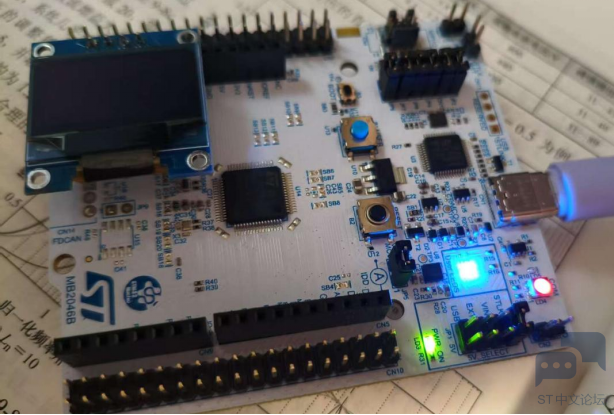

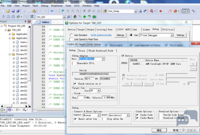

很多代码是自动生成,所以代码量不大,必须安装MDK5.36以及STLink驱动,这样就可以下载调试程序观察现象:
