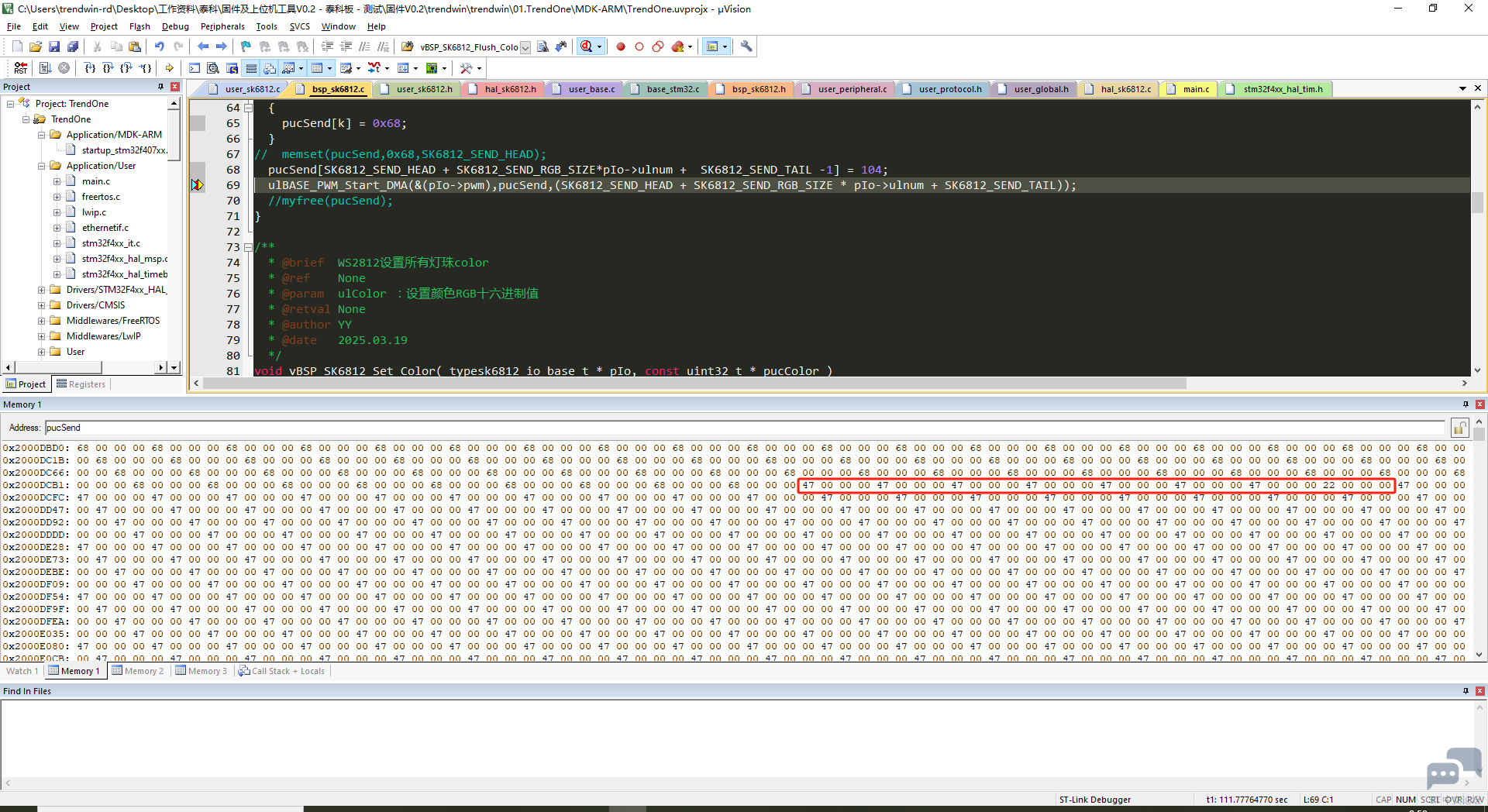

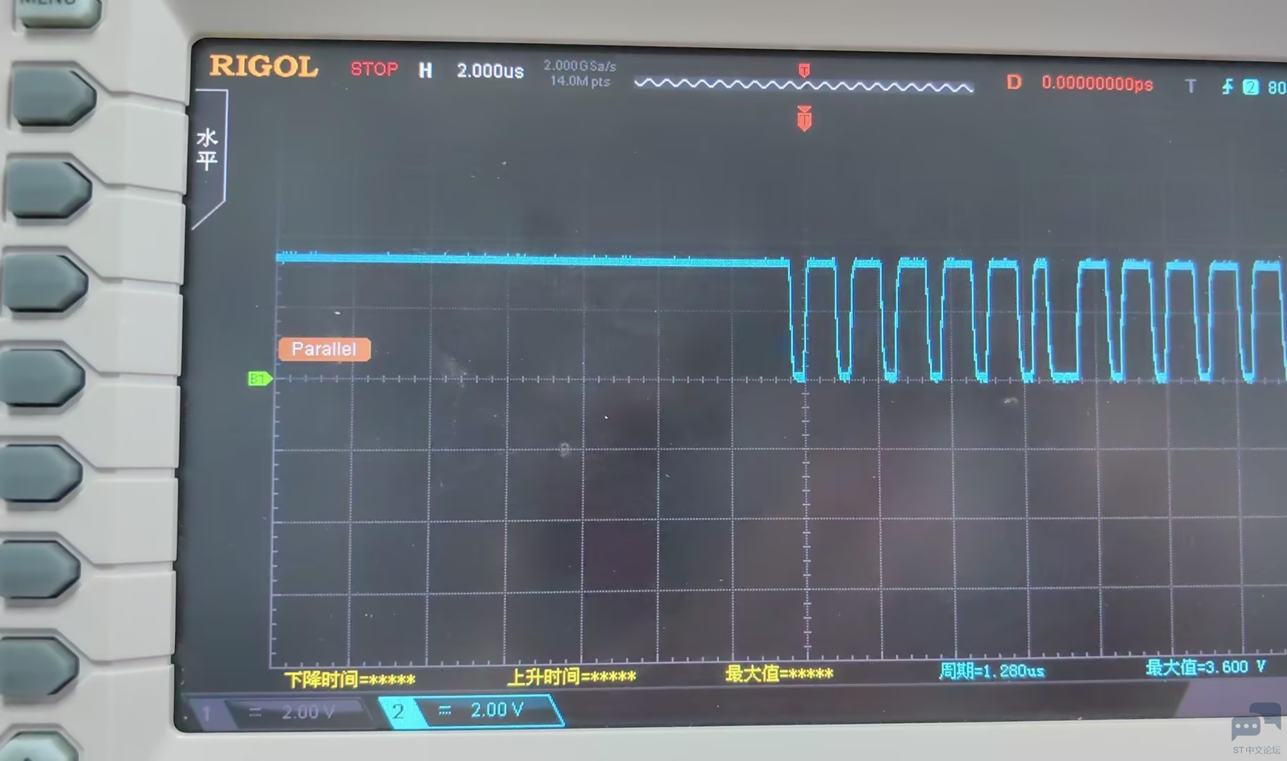

最近在使用PWM+DMA的方式控制灯珠,一开始直接用MCU的输出引脚控制没有发现这个问题,因为起始信号都是低电平。后来使用了MOS管接到MCU的控制端,让MOS管来输出控制灯珠。这样一来所有的电平就必须反过来,灯珠的起始信号就由低变成了高。但在调试的过程中发现一个问题: 我的第一组数据明明发送了八个周期的PWM信号,但是示波器之抓到了7个,询问大佬才知道PWM的DMA第一个非全高或者全低的PWM周期会被溢出中断吞掉,属于是芯片的设计问题了。但是一般这种问题GD32的芯片才有,我得STM32F407不知道为啥也有。 |
