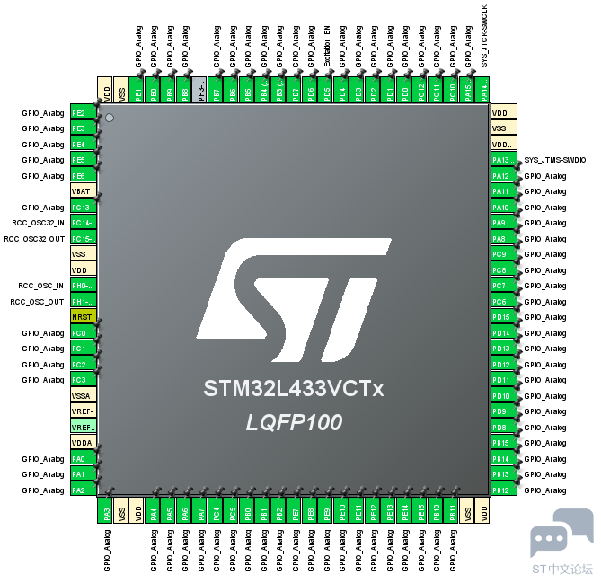

现象描述:将芯片所有引脚设置为无上拉的analoginput模式,进入stop2模式之后,电流表显示还有600uA的电流(拔掉仿真器之后),手册显示stop2之后电流应该在100uA以下。没有低功耗经验希望大佬能够不吝赐教,伸手援助。
使用芯片:stm32L433VCT6
stm32cubemx配置:
为了能减少功耗,基本将所有的引脚设置为无上拉模拟输入模式。

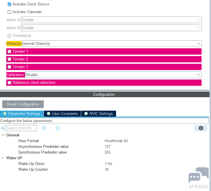

使用的rtc配置:
