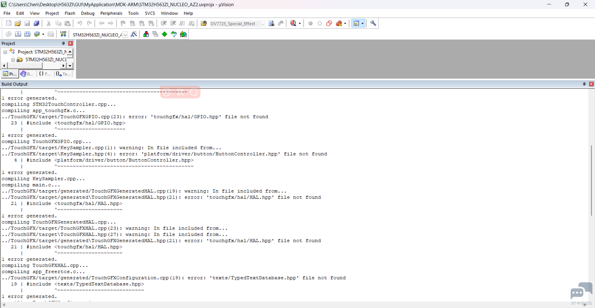

我用的软件是TouchGFX,板子是NUCLEO-H563ZI,屏幕是与NUCLEO配套的GFX-02Z1,我用TouchGFX直接创建工程并且创作图像,生成代码(generate code,图2左1),不经过keil和其他编译工具时,再点击run target(图2左3),可以显示出正常画面,但用keil打开就编译报错,这让我无法在生成的代码里添加任何东西(图1)

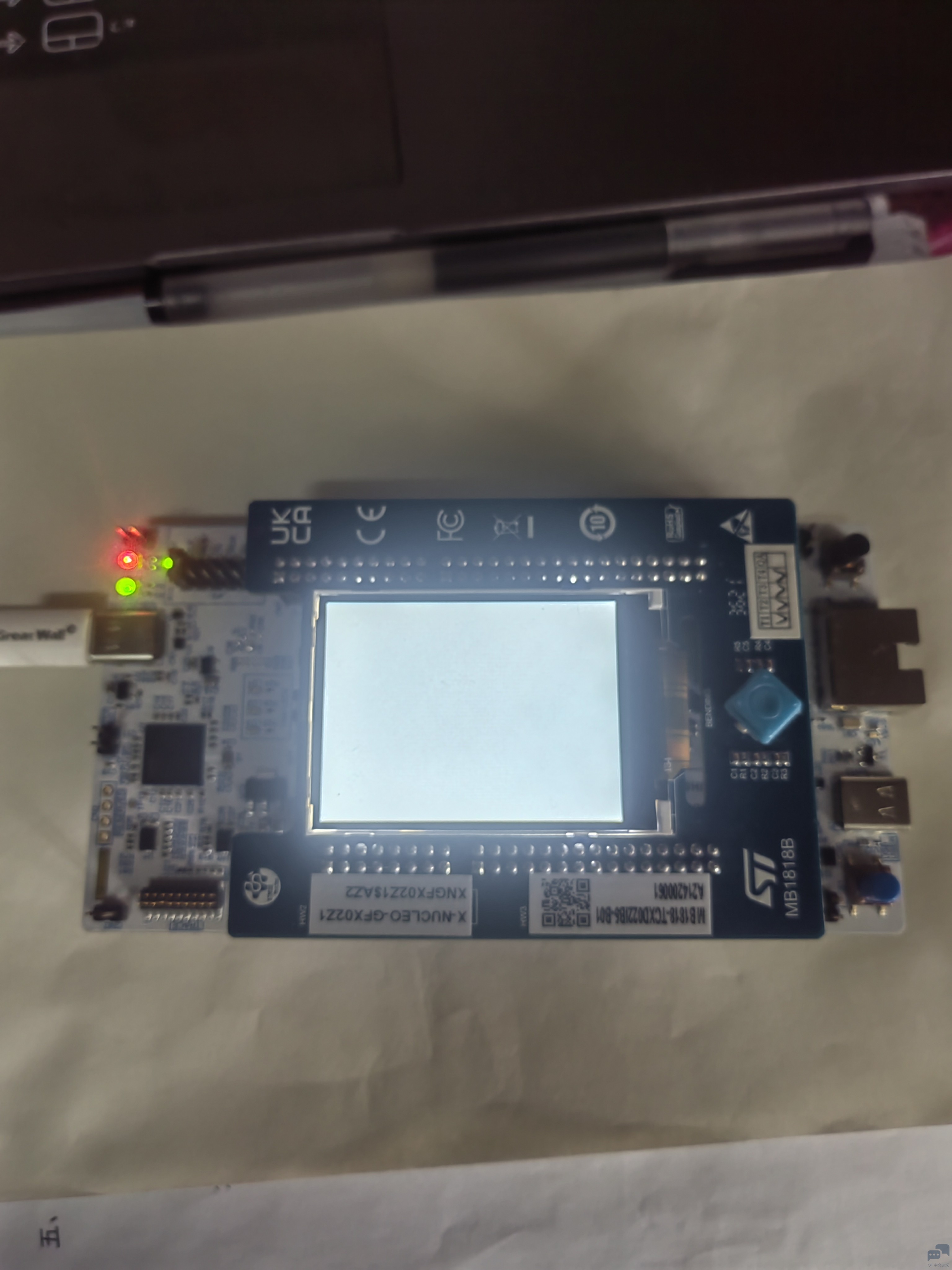

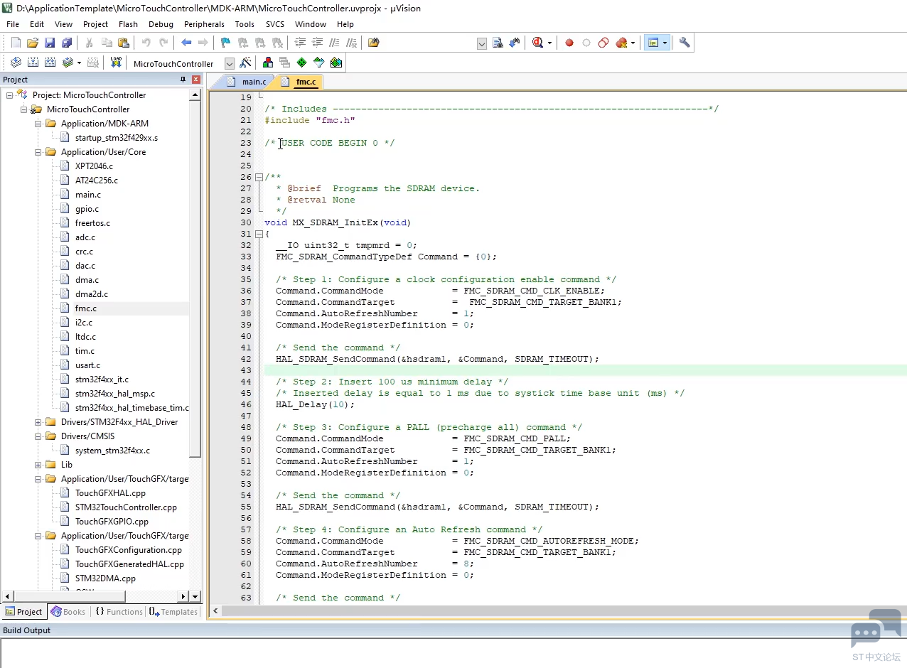

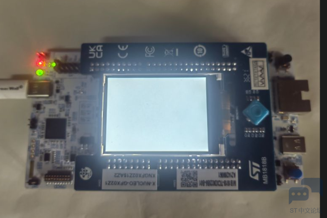

然后我换一种方法,在生成的工程中找到cubemx的文件,打开,切换成MDK-ARM,再生成一遍代码,最后点开TouchGFX,最后点一次generate code(图2左1),这样就可以编译成功了,但是这样编译成功之后下载到板子里,无论是keil编译还是run target(图2左3),都不能显示出画面来,只有一个白屏幕(图三),我听网上说是差一个SDRAM屏幕截图2024-06-16142805.png的代码,但是我写进去这段代码(图4)有报错(可能是因为他的教程和我的板子不一样),至此我无能为力了,已经搞了好长时间也问了好多平台
