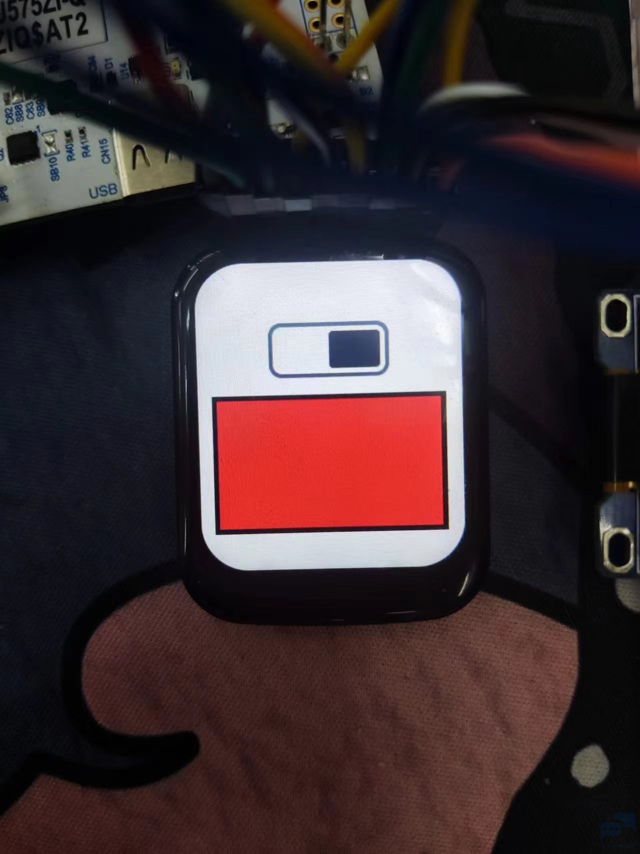

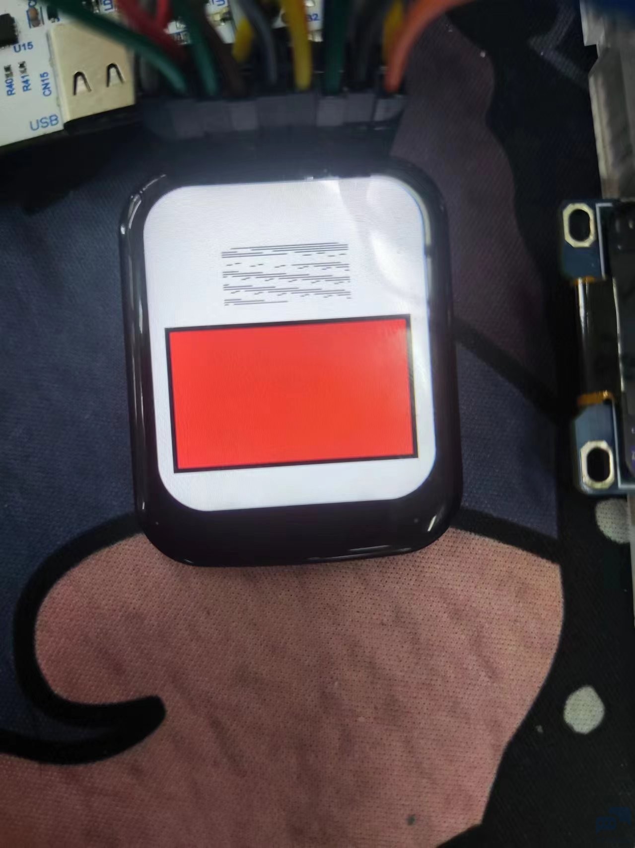

下面的图片是触碰前的,上面的是触碰后的,碰了后就这样了
butterflyspring 回答时间:2024-6-3 14:37:47
是不是用的部分frame buffer , 调试一下,更新的控件坐标是不是奇数坐标,而屏只支持更新偶数坐标。
