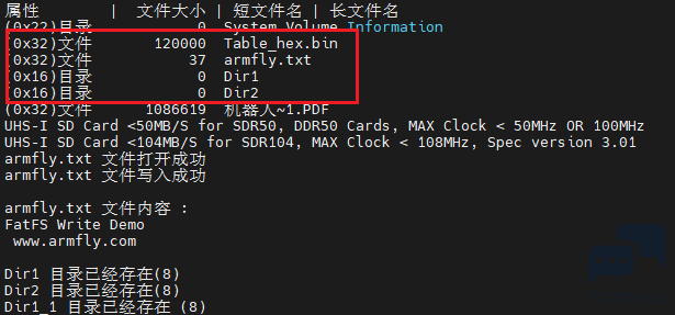

1.SD卡-验证

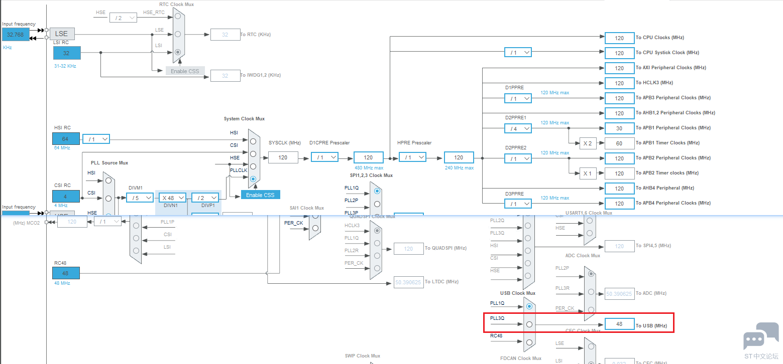

2.1 时钟配置

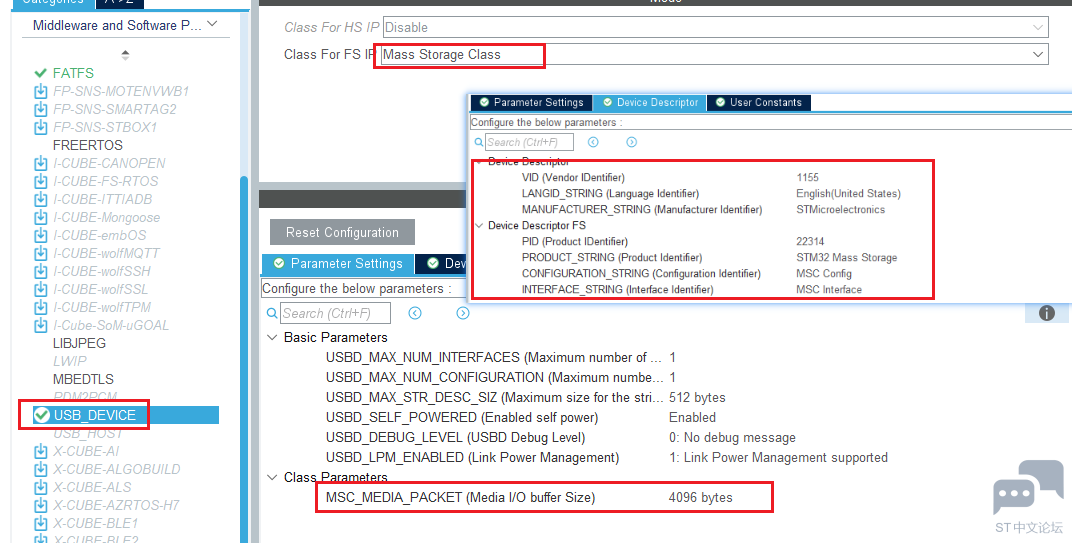

2.2 USB配置
2.3 中间件配置

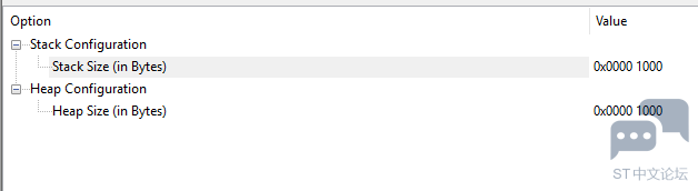

2.4 堆栈配置

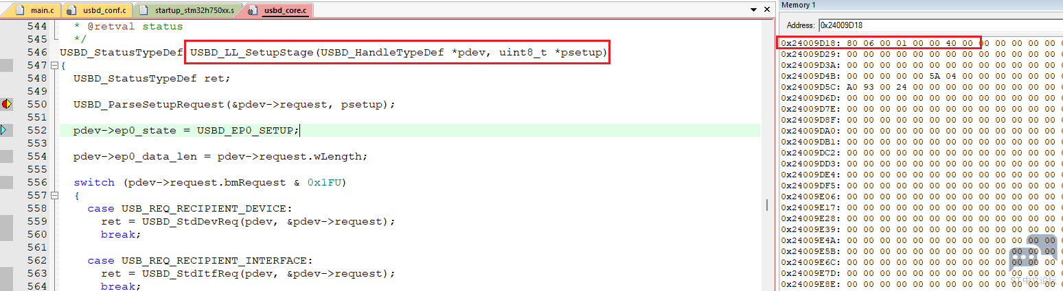

3.1 主机发送请求设备描述符的SETUP事务阶段
调试能够抓取到SETUP请求字段,逻辑分析仪抓取不到对应返回设备描述符的报文
3.2 主机发送请求设备描述符的IN事务阶段

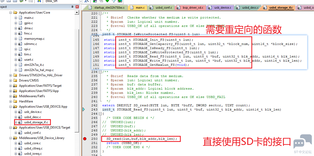

3.3 接口重写

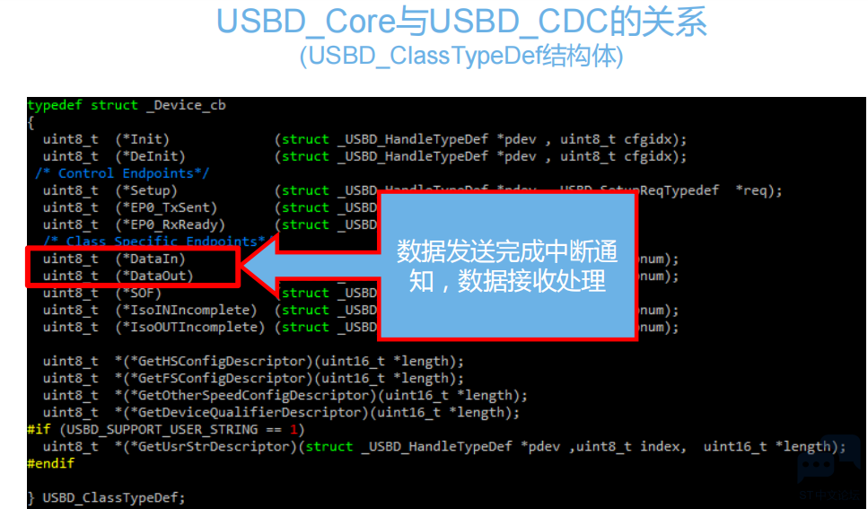

想咨询下 是否应该根据文档《USB进阶培训_Part1_USB类的介绍》来查看回调函数Datain接收后对应的异常情况

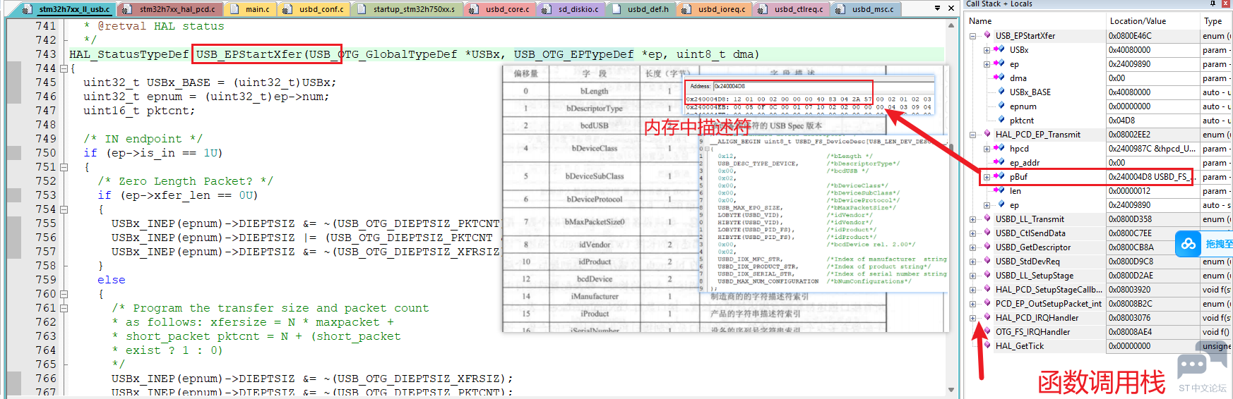

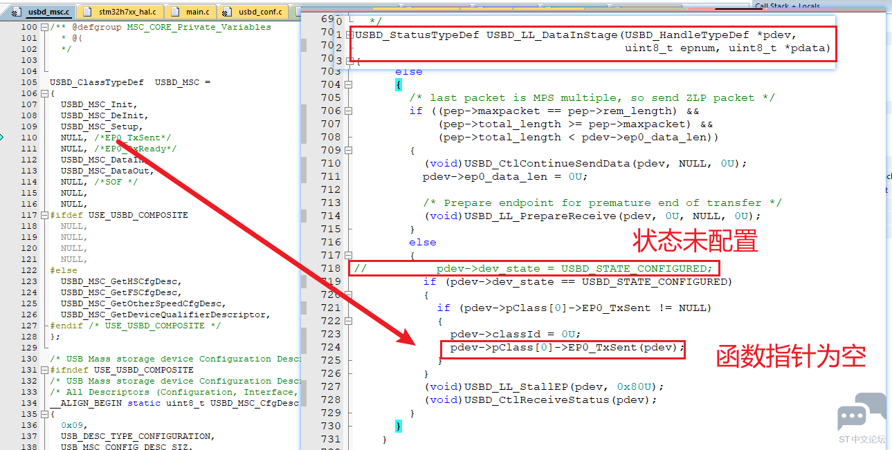

1.如下图 理论上SETUP事务后 STM32-USB设备应当在IN事务后进行上传设备描述符信息 不太理解HAL库在USB-Device在接收到SetUP事务后的逻辑:HAL_PCD_EP_Transmit是只是将数据存储到FIFO中,等到接受到IN事务后进行发送处理吗? 但是查看DATAIN函数的运行轨迹很奇怪,麻烦指点一下 control_transfer.png
