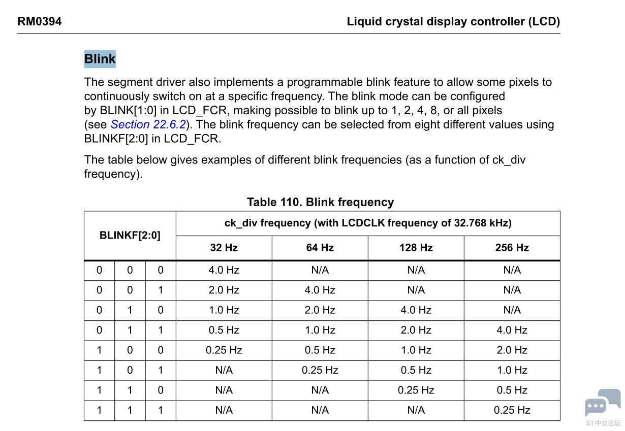

传统方式也可以定时唤醒去修改对应的字符。定时唤醒会增加点功耗,但是比较灵活。
本身这个芯片运行功耗极低,平均下来增加的微乎其微。

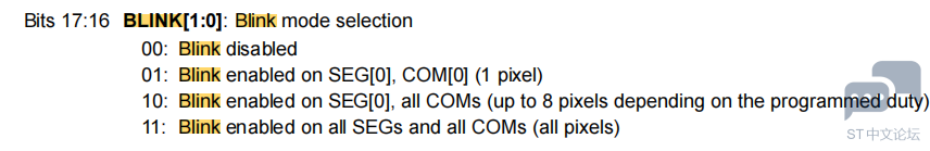

看参考手册,只能使能段0,闪烁
看起来LCD的seg 和 com要对应设计才行。
比较特殊。
还是采用传统软件刷新的方式吧。唤醒一下也很快,时间短电耗很少的。
多谢大佬,我目前是1s刷新一下显存里面的数据,大佬所说的定时唤醒是什么意思
很多应用是在低功耗下保持LCD显示。
因此就需要1s唤醒一次,刷一下LCD RAM而已。 当然不需要低功耗的话,就是定时1s刷一下的意思哈。
我目前的产品是需要进入低功耗STOP mode2的,也是设计的1s刷新一次LCD的,多谢大佬了
