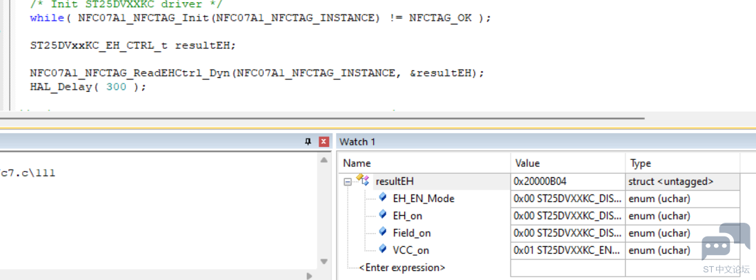

为什么我读EH_CTRL_Dyn(BSP_NFCTAG_ReadEHCtrl_Dyn),一直为0(VCC_ON处于关闭状态),但是我VCC有3.1V供电

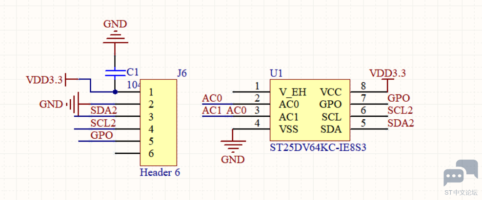

image.png应用电路如上

[md]我重新建立一个新的工程测试下把(现在的程序是读memory数据全部正常,就是切换到FTM时VCC_ON一直为0,不能进行RF的FTM写入,I2C写入读取正常)。

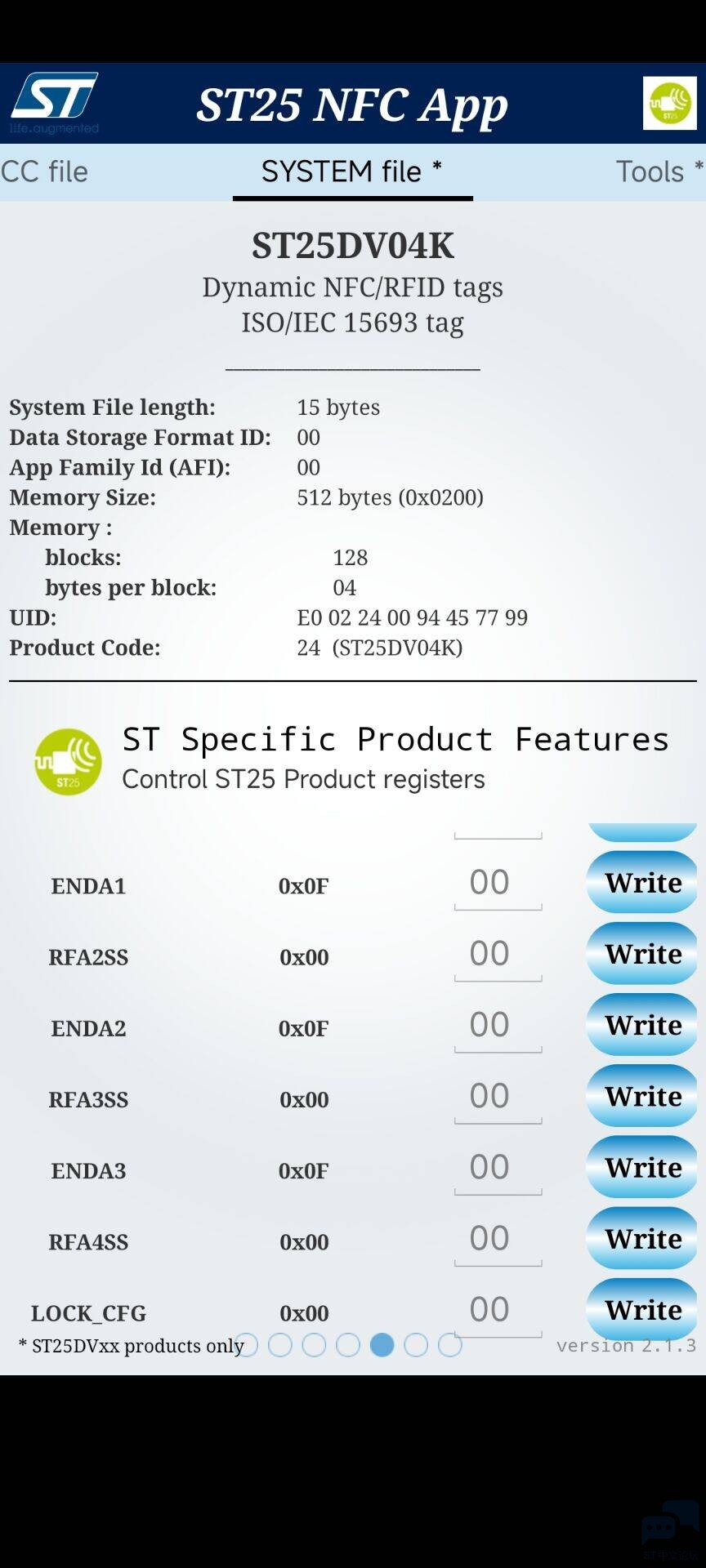

楼主有官方APP的源码吗?
