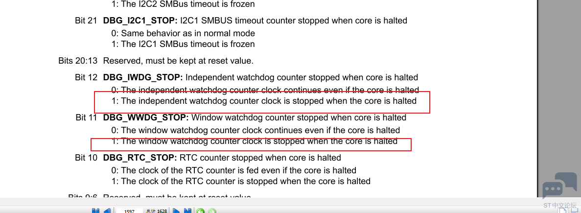

xmshao 最优答案 回答时间:2025-6-4 14:27:02
STM32L4系列的IWDG和WWDG在调试状态下的计数动作是可以单独控制的,
由DBGMCU_APB1FZR1寄存器的第11位和第12位控制。
相应库函数有:
__HAL_DBGMCU_FREEZE_WWDG();
__HAL_DBGMCU_FREEZE_IWDG() ;
运行上面代码后,APB1FZR1寄存器的第11位和第12位会被置1,你可以通过SFR寄存器查看确认。
此后,在调试状态下当CPU停止执行指令时看门狗也会停止计数;
你似乎在说,只是调用了__HAL_DBGMCU_FREEZE_IWDG() ;但在CPU暂停执行
指令时WWDG也受到了影响,若是这样的话,你可以确认下DBGMCU_APB1FZR1寄存器的第11位是否也
被置1了,若该位是1,此时你可以使用__HAL_DBGMCU_UNFREEZE_WWDG();将WWDG控制位清零。
我这边实际验证过了,是可以单独控制的。
butterflyspring 回答时间:2025-6-4 09:57:21
从手册上看,调试的寄存器倒是有这一位。
不过通常习惯做法都是调试时关闭看门狗来调试,基本没用过这个方式。
调试好了再打开看门狗做验证的。
