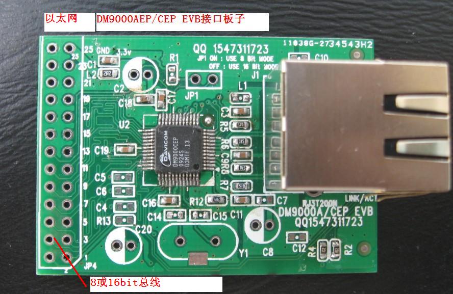

ENC28J60 速度还是慢了点,可以选择8bit或者16bit的DM9000AEP DM900CEP
