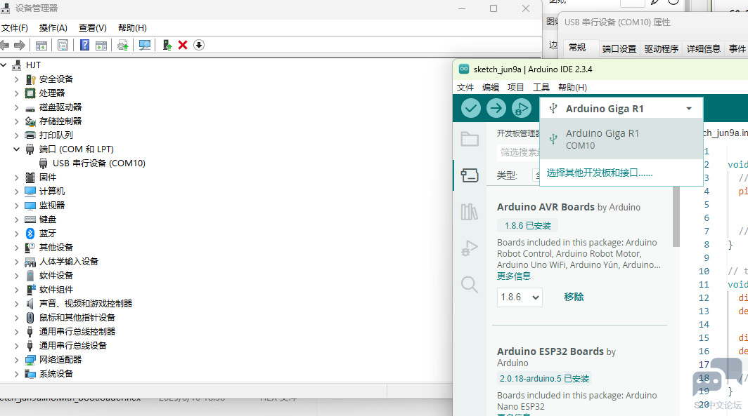

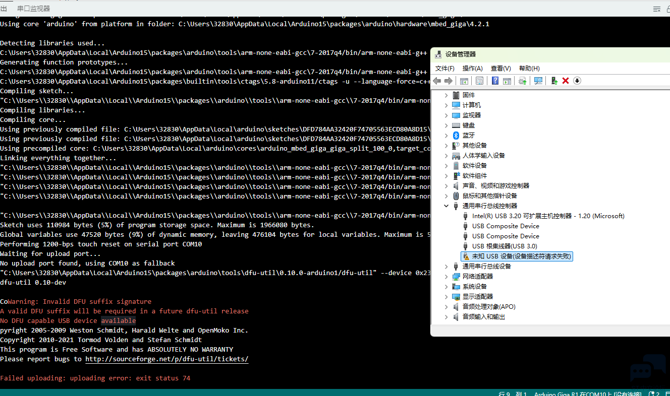

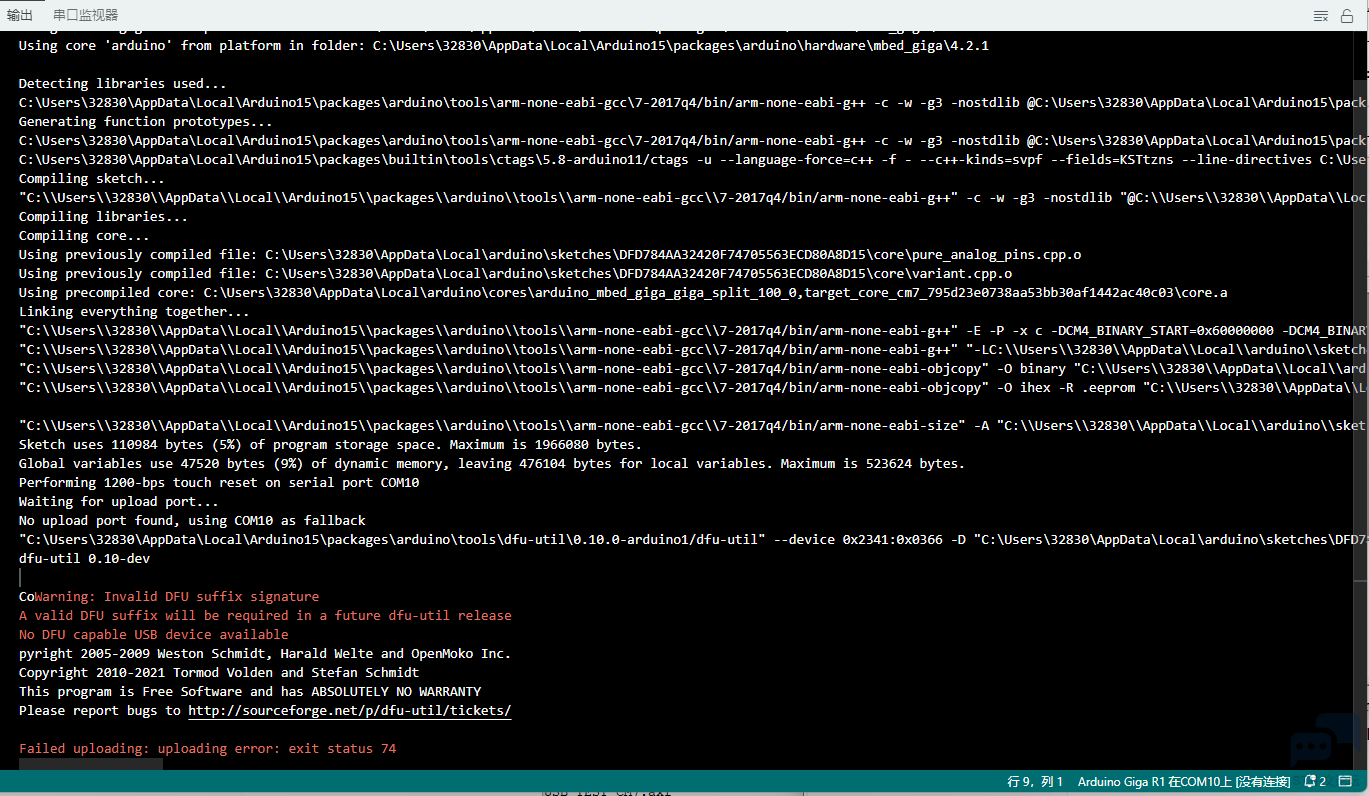

板子抄的 arduino GIGA RI。通过SWD烧录正常,控制点灯正常。 微信图片_20250610190241.png通过USB连接电脑,正常。如图一。arduino IED能正常识别到板子。然后通过USB进行烧程序。烧录失败,烧的过程中提示“NO DFU capable USB device available” 之后 电脑再也识别不了这个USB 口
微信图片_20250610190212.png。
经过多次验证,发现这个USB 就直接损坏了。管脚对地阻抗从6MΩ掉到6kΩ左右。 板子仅上电 ,USB没接的时候。端口电压从3.3V 掉到2V左右,电压都维持不住了。

图片顺序不对。 第一张是烧录提示故障图片。第二张是正常时候图片。第三张是烧写故障之后,电脑设备管理器也无法识别这个USB口了。
