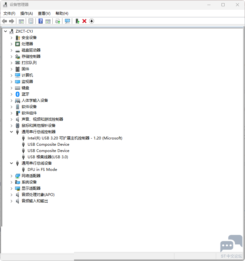

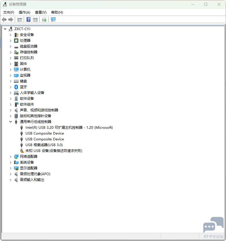

状态 :STM32H747 全新板子,没有烧任何程序,boot0 拉高。上电 USB口强制进入DUF模式。 操作及现象 1、第一次上电,通过USB连接电脑 。可以识别成 DFU in FS mode 如图。 2、没有其他任何操作 仅仅是插拔USB线缆。 电脑就识别不了,显示(未知USB设备,设备描述符请求失败)如图 3、多次上电,多次插拔,都不能识别了。 4、这块板子 通过SWD烧录程序,调用UART串口调试是正常的。就是USB 接口废了。 各位大神,看看这是什么问题,手头的板子都是一个现象。就USB口不行。

状态:板子没有烧录任何程序,空芯片。把boot0 拉高。
操作及现象
1、上电,通过USB连接电脑 。可以识别成 DFU in FS mode
2、啥都不干,就按一次复位。复位完,电脑就识别不了USB接口了。,,,,就复位了一下。。。。。
完全想不通咋回事,大神们帮忙看看。
关于STM32的BOOT模式,有个应用手册,你找下,看里面对于这个DFU功能的定义
你可以测试一下,BOOT拉高,NRST拉低,串口能否接收1F指令应答,返回芯片ID
另外你的板子,你排查下BOOT和NRST引脚的电路
