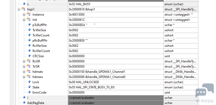

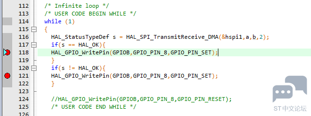

在while中一直使用HAL_SPI_TransmitReceive_DMA发送接收数据,循环几次后就会一直为HAL_BUSY状态,查看SPI状态结构体可看到State始终为HAL_SPI_STATE_BUSY_TX_RX状态。
通过查看HAL库,可以找到State在HAL_SPI_IRQHandler中可被设置为READY状态。但实际使用时,会有中断函数不触发的情况出现,因此State始终为HAL_SPI_STATE_BUSY_TX_RX状态,导致HAL_SPI_TransmitReceive_DMA无法正常运行,我不知道是不是哪里设置不对还是其他问题导致的。

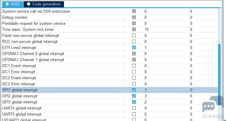

这是STM32Cube的中断设置

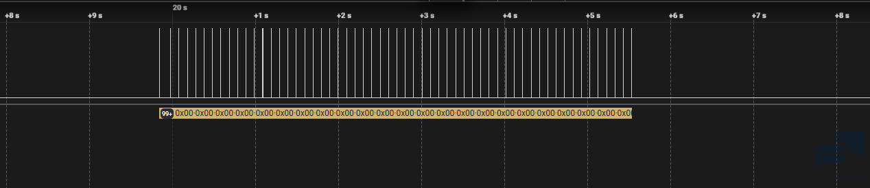

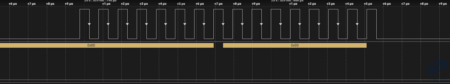

查看波形是正常的 此为中断不触发前最后一个发送的sclk
这是整个的,20s前时刻上电启动,25s后左右由于中断不触发,标志位不置位,停止发波
butterflyspring 回答时间:7 天前
这个图是逻辑分析的吧。它比较直观的看出有没有,看不出来波形的幅值,上升沿等信息。
最好找个示波器看一下具体波形的样子。

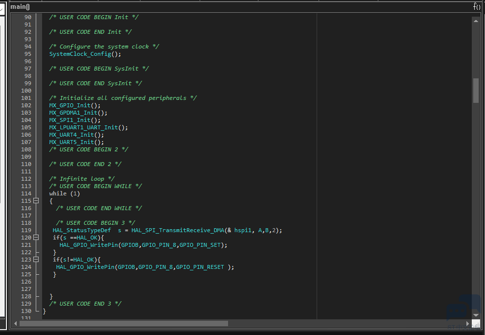

我又深度测试了一下,发现一个明显的对比,我在mxcube初始化了lpuart1,uart4,uart5三个串口,但是我没有使用它们,只是初始化,如果我将三个串口的初始化屏蔽掉,中断触发就是正常的,我打开任意一个串口,都会出现中断不触发,而且初始化越多串口,出现屏蔽不触发的时候越早
butterflyspring 回答时间:6 天前
我刚才也添加了这三个外设,没调用,测试了一会儿,一直都正常。
附件是我测试的代码,当然SPI1是悬空的,可以在你的板上试试看。

Rosireity 回答时间:6 天前
butterflyspring 发表于 2025-7-1 14:54
我刚才也添加了这三个外设,没调用,测试了一会儿,一直都正常。</p>
<p>
多谢,不过方便帮我导出一个Keil的工程吗,我没有EWARM,我打开IOC发现咱们的IOC版本不一致,我想用你的IOC版本生成的工程来测试
