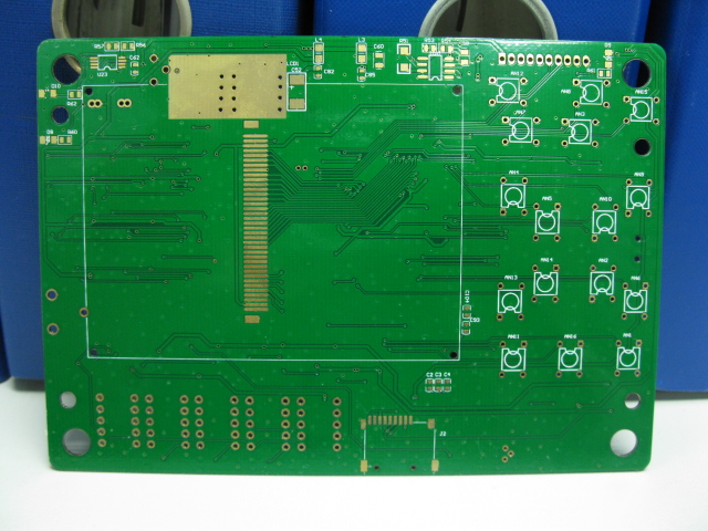

最近一直在玩STM32和LCD屏,从字符到TFT,从1.8到3.5寸,挨个都摸了个摸,公司产品出来了,可一直想用这些东东来作点什么.
' V4 \5 e9 S  L+ U( E
2 V6 ~  |0 I# [, i示波器上班用公司的,虽说也是便携的,但也不好带回家去用呵,看看市场上动辙千元以上,唉,还是自己动手来DIY方便自己,也造福网友. $ }9 }7 ]# l, x
. _8 Z: v% i/ U" H( ^+ ]
看到论坛上关于示波器的贴子,和那些无私的同志们上传有关示波方面的资料,心里一阵冲动-----作属于自己的示波器. 2 U: [: A- E! K# h, z4 u. g/ `
+ @3 J' ~/ j1 a% D) V  L# s# P1 ]8 k% ]3 U4 Y" `' N3 {+ M
说作就作!    (非常感谢网友kunnsd硬件及smallsnail,mirrorok有关示波器资料!)
% S! r+ B' S" {% f" e1 X# U2 Z$ l/ ]2 r, i8 H7 b4 M
( l, G, H: {; P& X性能目标:
' e( G. L" F' L, Z
+ O. N; k% E  P1 d电源使用二节2500mA锂电,正常工作5小时以上。
8 D9 i0 R8 n" S2 o1 N: v& A" S* M- \- B$ }5 S
+ b3 J( t2 I6 }: j主控:    STM32F103ZET6
8 i6 O8 z; ~: }0 E4 i: ~' j1 O( e液晶屏:  3.2"TFT320×240 65K彩色LCD显示屏  STM32 FSMC总线驱动 7 t2 D) ?8 N6 u
AD:      ADS831 IDT7205 1 a% T+ P( l+ ~0 i1 L
; R, P8 |* k, i7 I; R* n% X最高实时取样率60Msps  8Bits,
  r3 _! g1 t+ L( z, u, R+ D' c, y: H
取样缓冲器深度:5K  ) P' D5 L7 L! E( m5 z
# R" t" h2 p& e' Y垂直灵敏度:5V,1V,500mV,200mV,100mV,50mV,20mV,10mV;  + L; }; `! _' u$ |) k
基准电压使用STM32  DA输出,实现按键调节波形基准。并有位置指示 * f: h, e& Q  N  d% b# U
6 B5 v7 n; v0 e$ Z/ _
水平时基范围:2S, 1S,500mS,200mS,100mS,50mS,20mS,10mS,5mS,2mS,1mS,500uS,200uS,100uS,50uS,20uS,10uS,5uS,2uS,1uS,500nS,
/ D9 W3 y& f/ [4 g* Q" [水平位置可调并有指示   d9 u% p- h5 L8 t' b+ n
$ p# Z; W, L6 f; ^输入阻抗:≥1MΩ 7 b* X. x4 `: y3 k4 y4 h  P; j4 _
* e6 ?. ^9 ?' v) K. `
最高输入电压:50Vpp
$ v/ b9 {2 f2 Y5 G5 T
8 x# {6 p6 c4 W2 z- I* _$ I0 g耦合方式:AC/DC 8 e9 N- }; A8 ^( U' t0 i
/ J$ P3 s3 {- h$ }) |* J- q) a
实现自动、常规、单次触发方式 ,上升或下降边沿触发  % i- z7 p$ s6 F
# k- Y, ^  \4 v3 v6 U
实现计算测量输入信号的频率、周期、占空比、交流峰-峰值、平均值 6 y/ W4 r1 [8 X8 H' R1 J0 i
2 X7 L! i# b0 Z6 ~6 Q/ v% U! e( S/ t; N/ u
触发电平高低位置可调,并电压指示
0 S: W. O# j( s% e' v
5 w. C9 D1 }# y6 X, ]触发时基位置可调,并带指示 ; l! n) h6 }- y2 Y+ f( V) G: t: x
% v* I0 R9 ]1 c
实现RUN/STOP功能
! ]8 [/ d" J2 z+ a. D7 z7 w8 h: ]% t% w) l% c% f
使用16个按键,真正作到单键操作以免去组合按键麻烦。 ( \" O4 Q5 G) O- \* O, G8 D
. {/ ~7 b# d5 `  q. V0 Y6 a, M
& n* k, s/ y8 N$ A  w, f5 T
. |( z: A0 D/ R4 s功能预留: . R$ Z% m$ K9 h9 J' }5 {1 m  z* x
! R, V* k! s$ b8 C3 ]  ^. o) _1 波形发生器:使用STM32另一路DA+NE5532实现正弦,三角波,方波输出。
) ^$ z) M; q( A0 O/ B# J. c' K" p6 K( _
2 SD卡波形存储输出。 . x8 E4 c$ X) z- K
& u9 }& w5 f4 z* N& p9 a3 系统串口,可连接电脑输出数据,也可实现远程ISP升级:通过从网上下载升级包文件,方便地升级示波器软件。 / ^' @5 H" u4 G& G/ \: P- f
(具体看原理图,实现机理:在系统复位后,SYSCLK的第4个上升沿,BOOT管脚的值将被锁存。在开机时使用按键将
. F$ ^) n6 g" k+ x. |  BOOT0位拉低即可实现STM公司原ISP程序升级,而不再用提前预装IAP程序造成使用麻烦)- q6 x, d8 @% ~/ t9 m2 g" |. A4 b
$ Z* |( v( ^9 W$ i5 e- b2 g% w
原理图!请大家指正,多提宝贵意见! STM32-3.2寸TFT.pdf (95.04 KB, 下载次数: 1336)

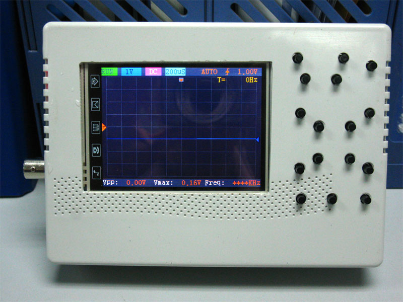

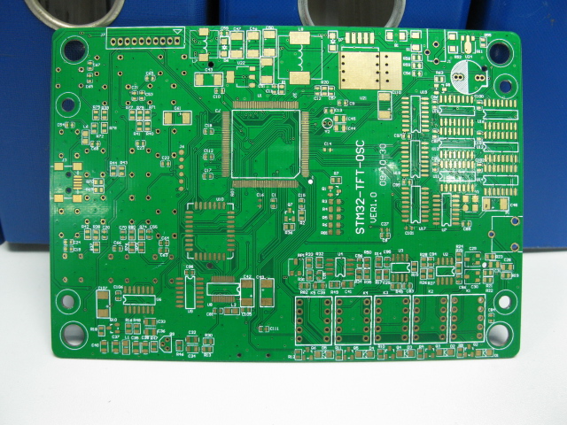

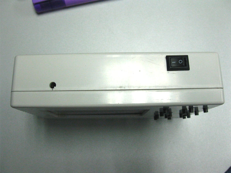

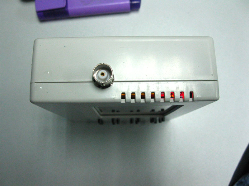

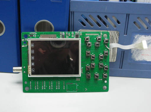

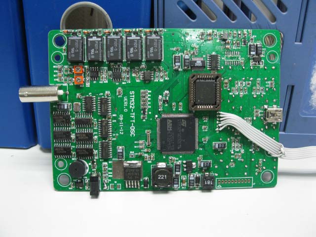

再上成品图!    看大家关注度上程序!+ K' n+ s- w6 x6 d& a; ^4 u
$ n/ ~" x; e2 T6 \6 f8 V 成品正视.jpg
$ m8 r7 Y- ~  l1 Q$ [* D/ V / q% A0 b7 r+ M1 M4 T# N# j
# `6 D7 |2 j& ~) X8 D3 ]
3 b  j& X8 p, d7 [ 成品顶视.jpg / b" L5 d- r8 R6 O, }
丝印.jpg 1 C) l7 g) _- O" c% R2 K
$ y; S0 o8 e$ G# U0 u3 X, E# w# b
0 R) r5 Y9 z9 w, X9 rhttps://item.taobao.com/item.htm?id=563382355399
+ z$ m% @  u& A: t& T $ @5 o7 g" R9 A! [
有问题请联系偶!! j- v' h! N- C5 T4 ]9 x
QQ:160919648. U2 N4 q3 l; R( A

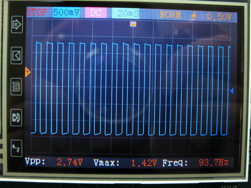

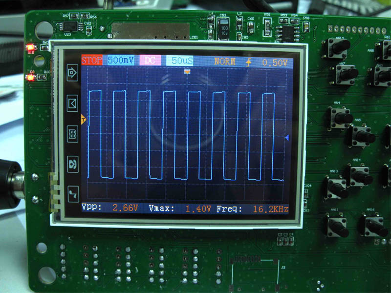

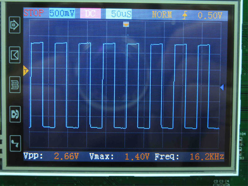

edmondchao 回答时间:2009-11-28 14:21:35
回复:STM32-3.2寸TFT-ADS830-IDT7205示波器完工!完全开源!60M采样速率!

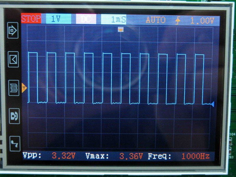

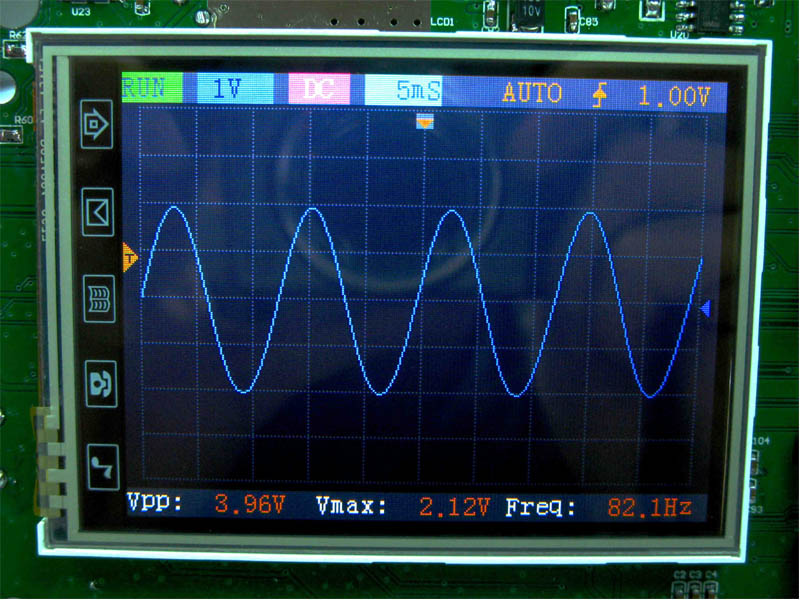

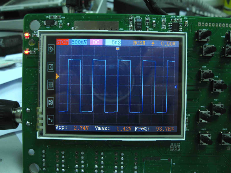

再上波形图! 不信没人关注!' |5 C4 F; @/ A8 W0 `
 ' P$ P2 ~; B* W  v- c
93H方波a.jpg 2 K2 o9 X- j$ P# y& m; b6 M
 ) d5 d3 |# o' x: `# e' p2 n- q
3 m0 h" ?7 j6 m7 h8 h) U & W# G  Z3 b7 |5 o2 k& P/ j$ \! i
+ R5 i* Z" |; |. g, N1 w5 q 82H正弦a.jpg 1 r7 t/ M0 ]5 X+ M, h0 y( v
 ) j0 T' H2 p' T( s" o" ^
" ]' d# \9 f8 M8 {. D+ L6 e/ P9 o
6 v2 B3 H8 l6 y+ Q+ K+ K% d
+ q4 n3 r' x% s; i- W
1 [4 ?( K+ S- c. s 16K方波-0a.jpg # c7 p" J: W2 ]1 v3 ?1 l
, t8 r" b2 E5 X- {; D. V- ]
" I/ F+ G! D+ P/ |" ]- T2 |3 s 1k方波a.jpg
