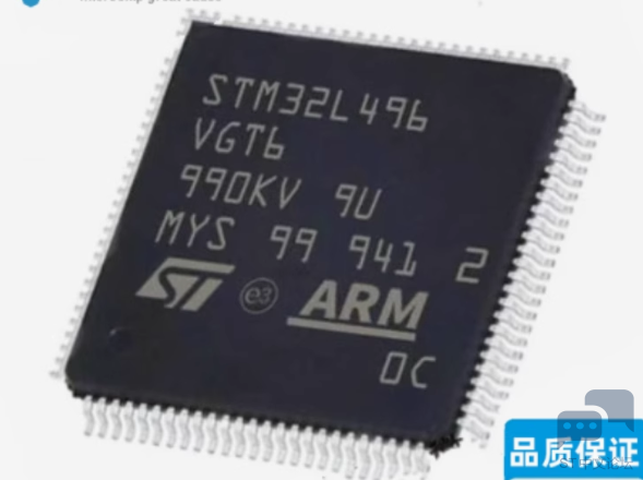

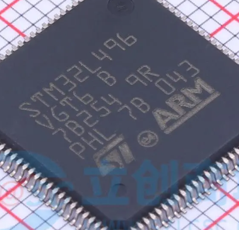

嘉立创和淘宝买的STM32L496芯片丝印不一样,能告诉我这两个丝印有什么区别吗?
戈乾 提问时间:2025-7-20 20:44 / 未解决
感觉貌似买到次品芯片了,有一批次的芯片串口经常收到乱码,看了下和之前用的正常的芯片丝印不太一样,一个是有e4,另一个是e3,然后ARM标下面多了两个字母,能告诉我这两个芯片有什么区别吗?买的都是STM32L496VGT6。

HyunYong 回答时间:2025-7-20 22:12:01
讀取一下芯片信息
命名規則裏面貌似沒有DC這個標記吧
而且如果是量產的話 不應該是去找代理買嗎?
淘寶供貨不穩定 而且麻煩很多欸......
戈乾 回答时间:2025-7-21 10:08:07
HyunYong 发表于 2025-7-20 22:12
讀取一下芯片信息</p>
<p>命名規則裏面貌似沒有DC這個標記吧
[md]命名规则和嘉立创上的一样。小公司一次就100个上下感觉代理商都不咋搭理我们。所以一般嘉立创为主,淘宝为辅。
butterflyspring 回答时间:2025-7-21 14:05:58
e3,e4 代表引脚镀层的材料成分。
串口收到乱码可以调试一下看看,是不是波特率略有偏差。
通常使用内部RC会在某些情况下导致波特率出现偏差。建议使用外部晶振作为时钟源。
戈乾 回答时间:2025-7-22 11:56:27
butterflyspring 发表于 2025-7-21 14:05
e3,e4 代表引脚镀层的材料成分。</p>
<p>
使用的是外部有源晶振
butterflyspring 回答时间:2025-7-22 14:28:56
戈乾 发表于 2025-7-22 11:56
使用的是外部有源晶振
那就测一下TX引脚上发出的信号波特率是否有大的偏差。
