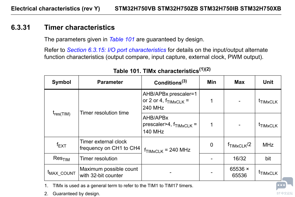

butterflyspring 回答时间:2025-7-22 14:25:33
定时器最高时钟频率可以到240M。所以最好设置大于120M才好捕获。
另外示波器看30M的波形,采样率需要足够高。条件也要设置合适。
采样率高的示波器价格也不便宜哈
xmshao 回答时间:2025-7-22 14:43:20
1、示波器看不到是另外的问题,好一点就可以看得到。
2、你说的定时器能不能配置成100MHz,如果指计数频率是可以的,如果指基于TIMER的PWM输出频率,也是可以的。这时建议干脆将主频配置成400Mhz,TIMER工作在200MHz.
3、通过定时器捕获30MHz信号,如果觉得定时器计数频率不够快的话,这里可以多捕获几个脉冲。
