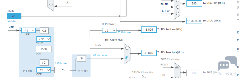

LTDC 和 DSI Host 本质上是两个独立的外设模块,各自有独立的功能和寄存器。
不过从手册上看,在视频模式下,DSI Host 的数据流接口固定为 LTDC,即LTDC 作为 DSI Host 的像素信号源,导致CubeMX 配置时 LTDC 和 DSI Host 总是保持默认关联配置,貌似不能完全独立。
如果只用LTDC输出并口RGB屏而不涉及DSIHOST的话,无需理会DSI Host,单独配置LTDC即可。
如果是LTDC+DSI Host配合驱动DSI屏,此时LTDC将作为DSI Host的数据源,二者协同工作,此时,LTDC的像素时钟和DSI的带宽(Lane数×速率)必须匹配,确保DSI能“吃下”LTDC的像素流,否则会导致显示异常。
我刚才使用CubeMX体验了下,它会 自动 帮你分配时钟参数,大大简化了配置难度。
<br /> <br />
你好, 你使用 cubemx 配置的 dsi + ltdc 配置参数能不能发出来我参考看看呀 ??
我目前需要使用 dsi 驱动接口,因为使用的是 stm32h757bit6 的芯片,这个 封装的芯片是没有单独的 ltdc 接口,貌似 PJx IO 口被砍掉了,( stm32h747xi / 757xih6 封装的才有 单独的 ltdc 接口)
<br /> <br />
我目前捣鼓的 dsi 显示驱动始终都没有成功, 可以确定硬件链接是没有错的,
现在问题就出在 软件上, 我使用的 mipi 显示屏型号是 ek79007 的 , 这个型号的 ek79007 之前在
nxp rt1176 驱动是正常工作的,现在使用 h757bit6 驱动始终都没有成功
显示终于出来了, 原来是自己把驱动函数的参数搞错了
