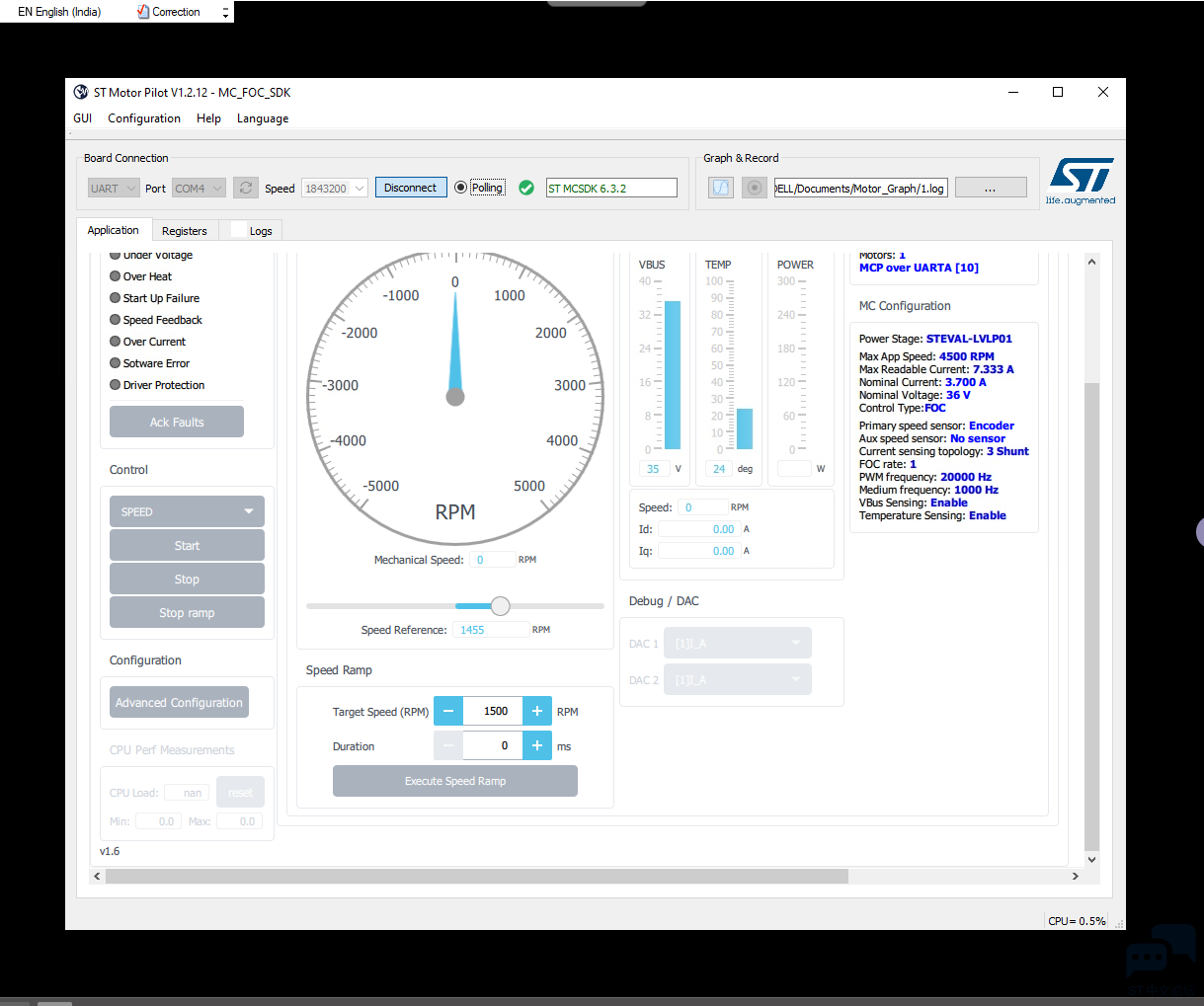

首先开机之后就是电机控制的主界面 配套的MC_FOC_SDK上位机界面如下 电机控制有两个模式 速度控制和力矩控制两种,左下角可以选择控制模式
相间电流和输入电压 STM32云实验室套件中比较好的一点就是用户无需关心传感器如何实现 他们只管收集数据即可

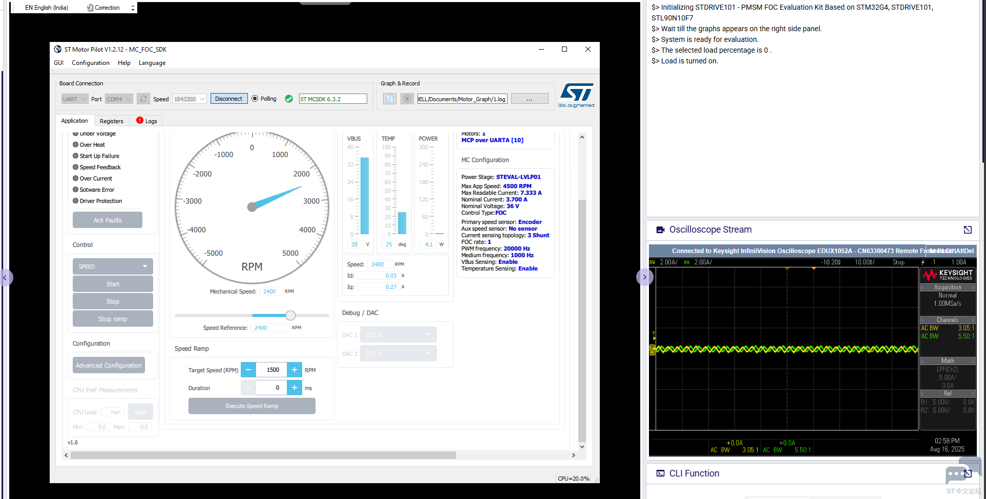

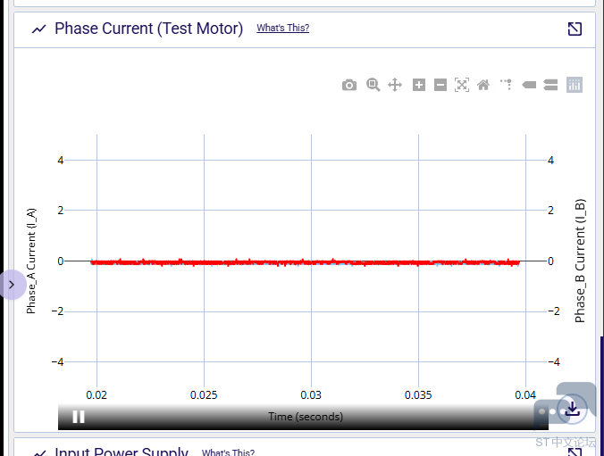

示波器界面 用户可以在此观察相电流波形

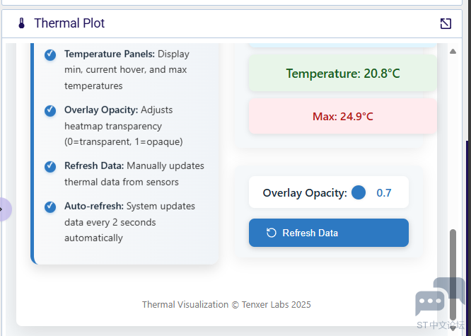

温度显示界面 同时还有一个热成像界面来实时显示板子的发热情况
在初始化完毕板卡后 选择速度闭环来启动电机 即可在右侧示波器中观察到相电流的波形,此处为空载情况,

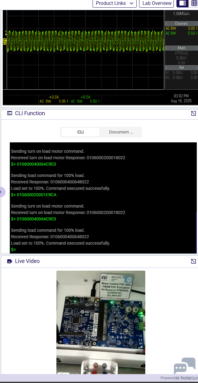

CLI命令行我个人认为还是比较难用的 不好复制粘贴指令 一大长串数字也比较容易出错

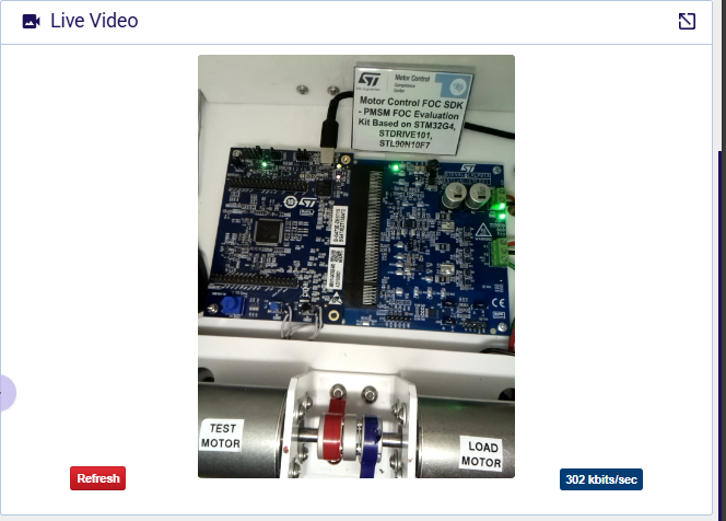

实时视频在温度界面下方 可以清晰地展示电机的变化情况
