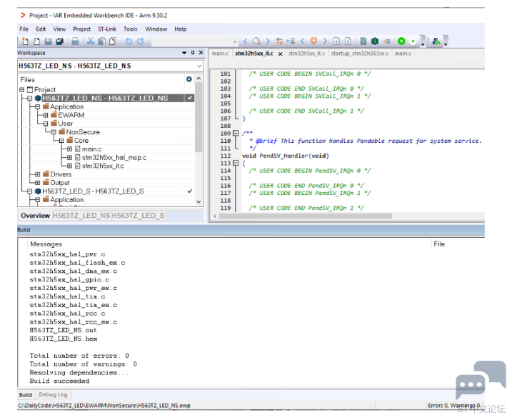

首先,需要对程序进行编译。编译时,需要注意:先编译 H563TZ_LED_S ,再编译H563TZ_LED_NS。
; J# c, ^) q  f6 j  U, v" z+ [1 R1 y2 ], X. v
9 z( _0 j3 c* x

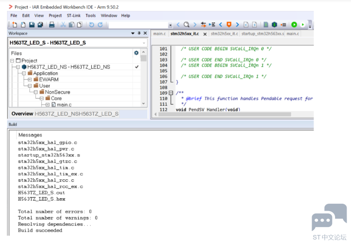

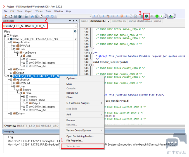

1)将 H563TZ_LED_S 设置为 Active,设置完成后,可以看到 H563TZ_LED_S 已经变为 Active 工程,然后点击编译。1 I, t: W+ _0 k7 }9 b
2)在 Build 一栏中,会有编译成功的提示。
- ?8 U  Z: c5 c" g2 K) ~

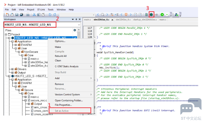

3)将 H563TZ_LED_NS 设置为 Active,设置完成后,可以看到 H563TZ_LED_NS 已经变为 Active 工程,然后点击编译。
4 c2 E% d9 g0 \' T0 e" e
4)在 Build 一栏中,会有编译成功的提示。

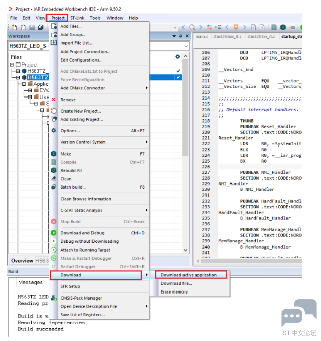

1.2. 下载程序
. Q. q, z7 g4 v; W2 y( V: R( H% ^; ^对于带 TrustZone 安全侧和非安全侧程序的下载,无先后顺序。接下来以先下载安全侧代码为例进行讲解。- l; B- h" n3 v" P4 `* Z" m0 T) S
7 V! r  D1 u* q3 J* l( x
  Q& ?+ O4 m4 D, H6 |- ~1)假设工程 H563TZ_LED_S 处于 Active 状态,点击 Project->Download-> Download active application。7 ~0 u( |+ N* f$ v
2) 将 H563TZ_LED_NS 设置为 Active,设置完成后,然后点击 Project->Download-> Download active application。

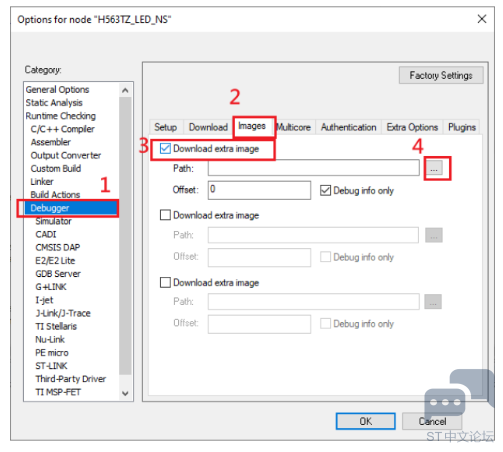

1 x1 ?# M+ C2 `7 h$ O6 p% W) D/ o1) 在 H563TZ_LED_NS 非安全侧添加安全侧 H563TZ_LED_S.out 文件。点击Debugger->Images->Download extra image,然后选择文件。" l; @3 u! V5 n% ]) z

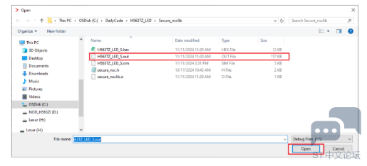

2)选择 Secure_nsclib 中的 H563TZ_LED_S.out 文件,点击 Open, 点击 OK 完成添加。

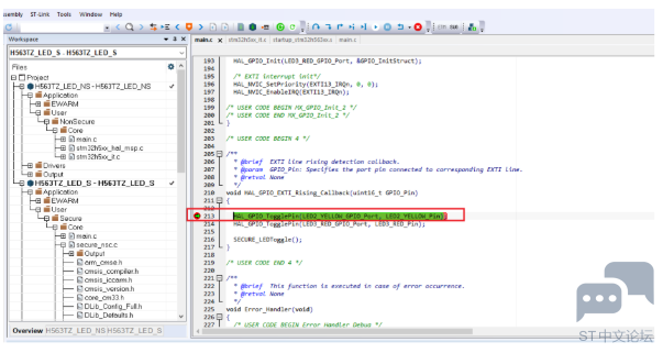

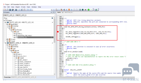

3)在非安全侧的外部触发中断回调函数中打断点。$ |0 I/ ?' Z% k4 r' t2 D
4)使 H563TZ_LED_S 为 Active 状态时,然后点击仿真按钮,进入仿真界面。点击全速运行,然后按下按键并松开后,程序运行至断点处。# \4 z9 V; a5 z( ~9 a
