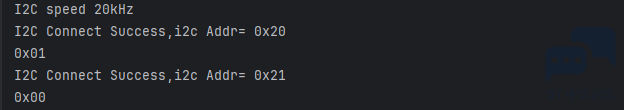

上边的python程序用于查找设备地址,通过查找设备里的某个寄存器有值,来判断设备地址是否存在。
I2C Connect Success,i2c Addr= 0x20 0x01 I2C Connect Success,i2c Addr= 0x21 0x00
运行结果会查找到两个地址,0x21是设置的地址。同样手动修改设备地址为其它可检索到手动设置的的地址,但0x20始终存在。通过后边写入操作知,0x21是正确的地址。

butterflyspring 回答时间:2025-9-25 14:50:35
从手册看,寄存器地址应该就0x42的,而且是bit【7:1】有效。
所以查找的逻辑上考虑调整一下。
从协议上将,发送设备码 0b 0100 001x 才能得到ACK的。
