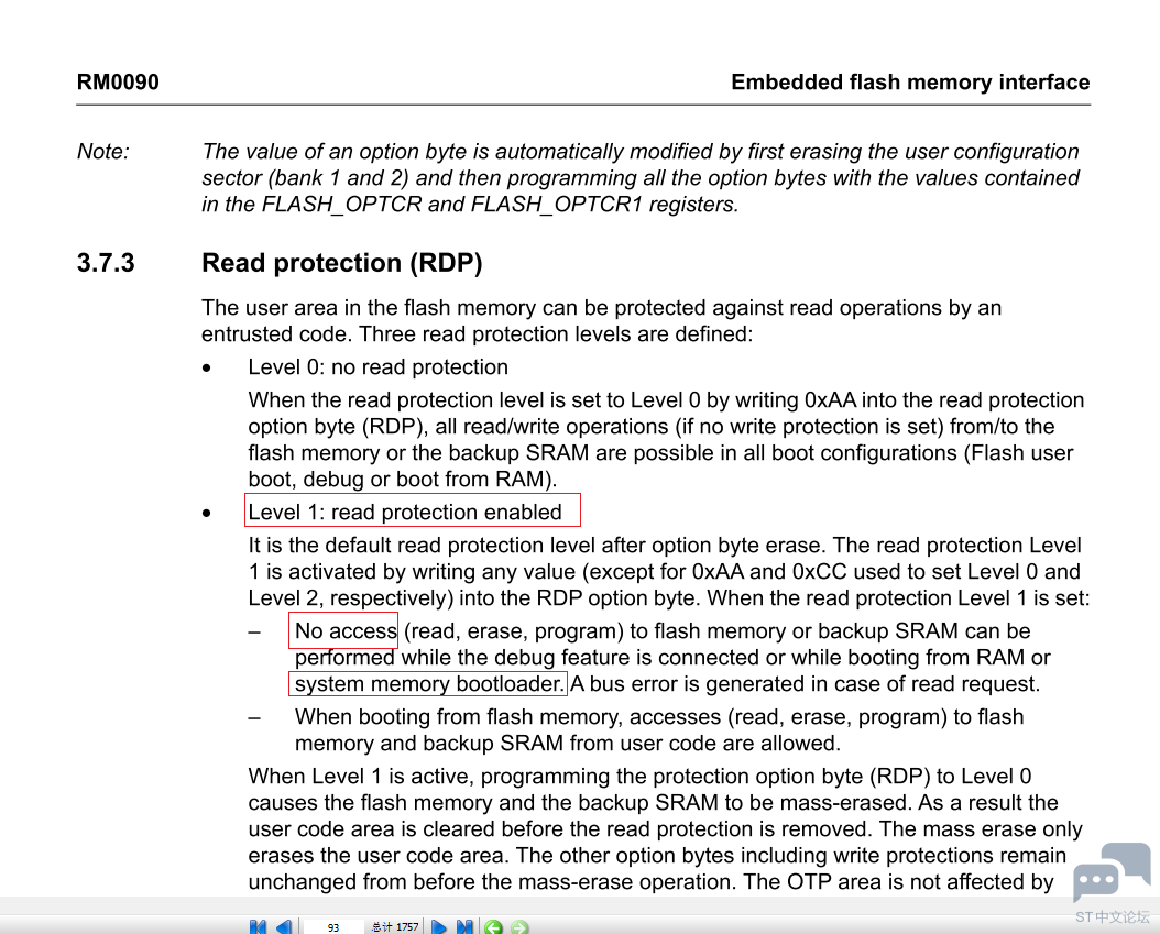

butterflyspring 回答时间:2025-9-22 09:36:40
1. 使用中突然变成保护,如果 option byte 被代码意外改写,有可能会导致烧录器无法正常访问。
2. 对于boot loader, 手册中描述在设置 LEVEL1 时是不能工作。想想逻辑上也该如此,否则失去了读保护的意义了。
    所以还是不要期待boot loader 这时候还能工作吧~~
