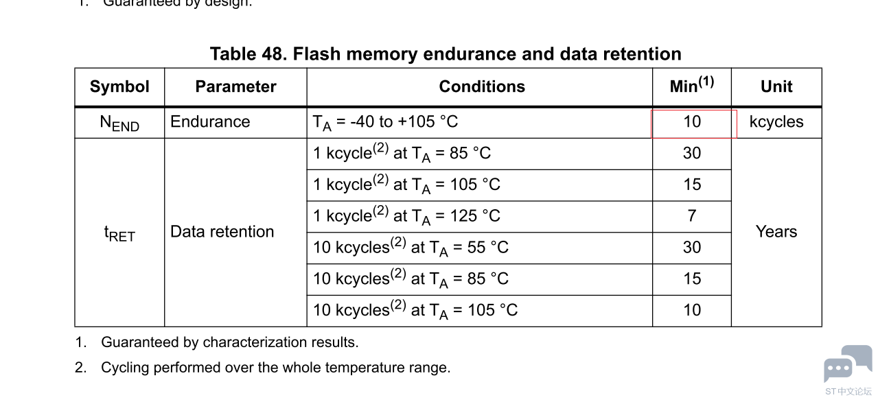

请问stm32G474RBT3这颗芯片的flash擦除寿命是多少啊?目前擦除次数远超手册上的值

butterflyspring 回答时间:2025-10-16 10:24:14
像这类的电气参数都在dataset 上。 厂家的资料还是很齐全并且有规律的。
手册上的数值肯定是以最小的值为准,这样才能保障用户批量功能完整。
同时也注意,这个次数跟温度有一定关系。
比方说车厂小汽车规定最高时速180公里每小时,个别车辆跑到200 也没坏,但是所有车跑到180以内都是安全的。
所以您测试的这个样品估计是比较强壮的一颗,但是安全寿命参数不能按这个数值来定。况且厂家还考虑了其他电压,温度等参数影响。

请问这个值是反复擦除但不写入的值,还是擦写擦鞋这个循环的值啊
butterflyspring 回答时间:2025-10-17 10:19:11
没看到具体说明,但是用cycle 这个词,应该是擦除+编程为一个cycle。
需要注意的是,要保证所有芯片的安全,还是尊重手册的参数。
