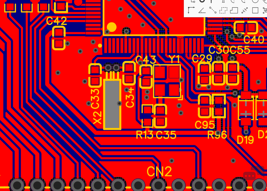

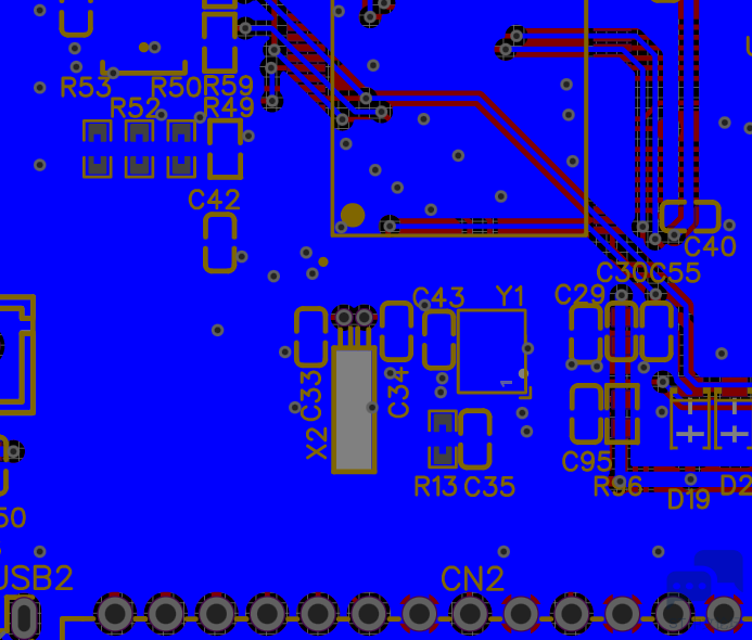

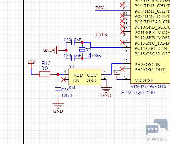

芯片是STM32L496VGT6,用的RTthread操作系统,设备上电可以运行,运行一半就停住了,用示波器看设备32.768K晶振脚波形是一条直线,电压约0.2V。
原理图和PCB图如下,感觉应该没什么问题才对。怀疑过芯片问题,又买了3个焊上也是一样的,必须用热风对晶振位置加热一会才能运行一下。

块板子都这样,晶振换过一个品牌的,外壳接地也试了,负载电容5 6 7 8 10 12 15 18pf都试过,都不行。

听起来很像是LSE部分的问题,不妨调整下晶振及负载电容相关参数,让其振荡稳定。你可以参考
AN2867应用笔记说明来操作;具体就是调整负载电容值、调整LSE电路驱动水平。

从图上看,你这高速时钟用的是振荡器,
EN脚悬空好像不合适,没法真正使能输出,它提供的时钟是否会影响系统工作,建议关注一下。
软件可以打开 MCD 和 LSCO 输出内部的信号,进而观测到高速和低速时钟是否异常。

按规则晶振下方是最好禁止铺铜的,外围包地处理,不过32kHz按理说也影响不大,可以改一改PCB看看有没有好转,原理图也没啥问题
