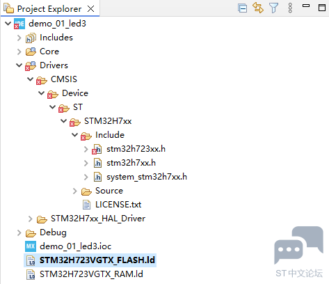

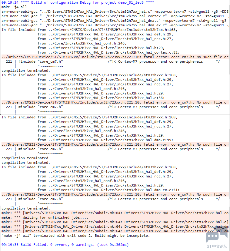

在STM32CubeIDE中配置了开发版的一些参数,开发版型号是STM32H723VGT6,自动生成代码后,自己没有手写任何程序。编译程序时,显示有9个错误,重装了软件也不行,烦请各位大佬帮忙看下,怎么解决这个问题,截图是程序编辑报错结果。

报错原因:项目的Drivers文件夹内缺少Include文件夹。
解决方式:从无该问题的设备上创建项目,然后将项目文件夹整体拷贝至自己的设备上。
