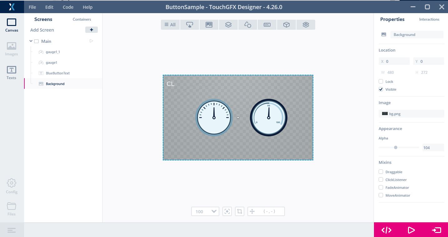

UI 开发与项目同步(TouchGFX Designer 端)
  1. 用 TouchGFX Designer 打开生成的ApplicationTemplate.touchgfx.part文件,创建 UI 界面(如之前的氛围灯控制面板)。

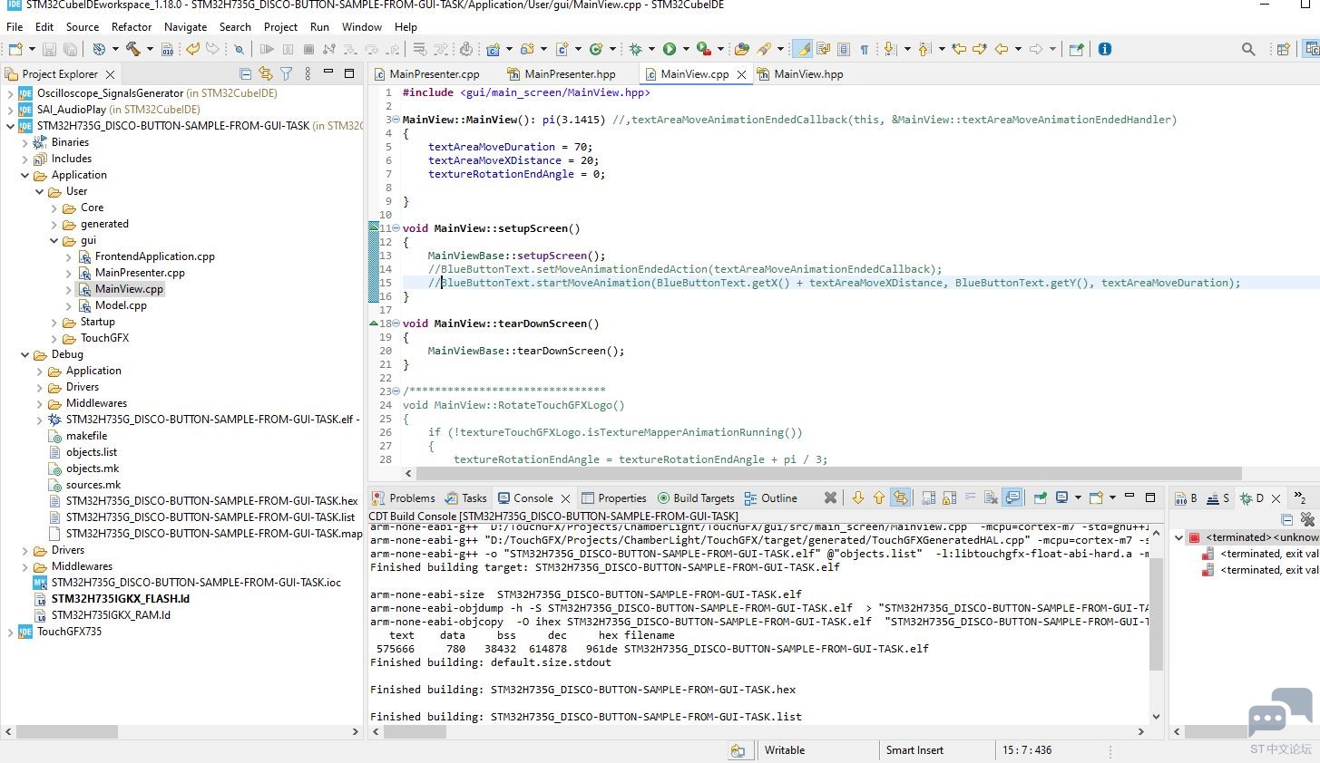

硬件适配与调试(STM32CubeIDE 端)
  1. 用 STM32CubeIDE 打开生成的项目,在TouchGFX/target目录下修改用户可编辑文件,实现硬件适配:
    • STM32TouchController.cpp:完善触摸控制器接口,适配实际触摸硬件。
    • TouchGFXHAL.cpp:重写 HAL 相关函数,优化显示驱动、中断处理等底层逻辑。
  2. 关联 TouchGFX 生成的 UI 代码,通过 STM32CubeIDE 编译项目,检查依赖项(如 Middlewares 中的 TouchGFX 库)是否正确引入。

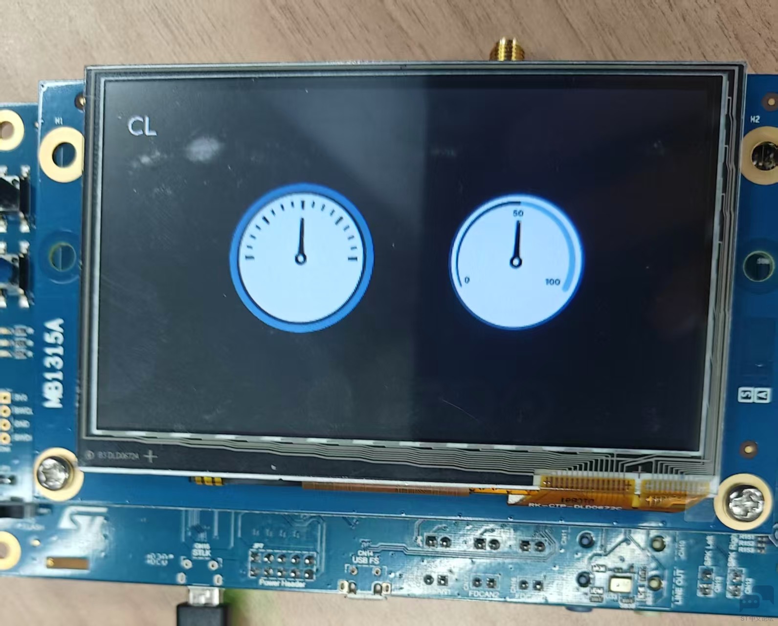

3 按照上面的方法,设计一个基本的UI
对应需要修改上述view的关键函数配置
下载到开发板

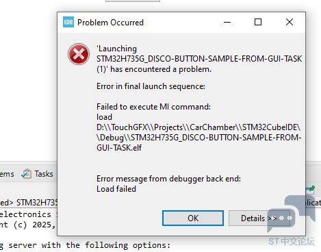

这个协同开发的过程还是有一些状况
代码生成,下载的时候总是出现这个情况。还是有没有调试通过的地方。
