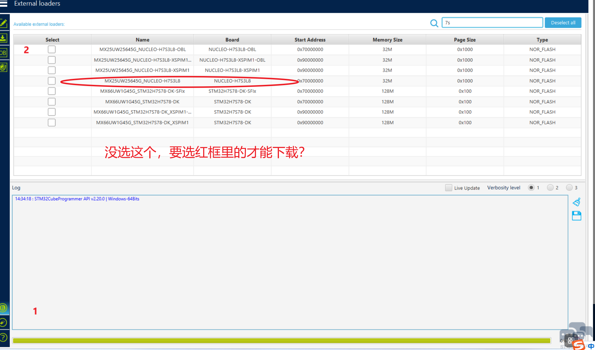

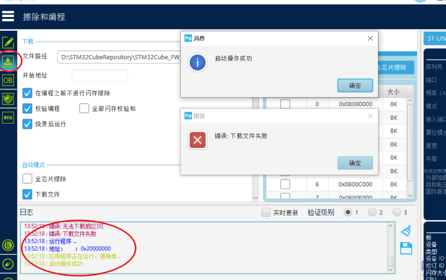

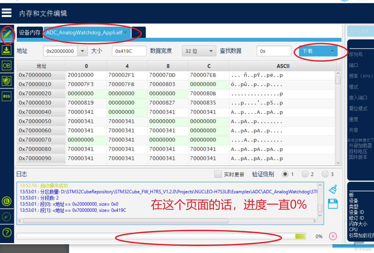

stm32cubeprogrammer下载程序的时候,可以连接上,但是一直下不进去
想问问怎么回事
求指教,这是什么原因

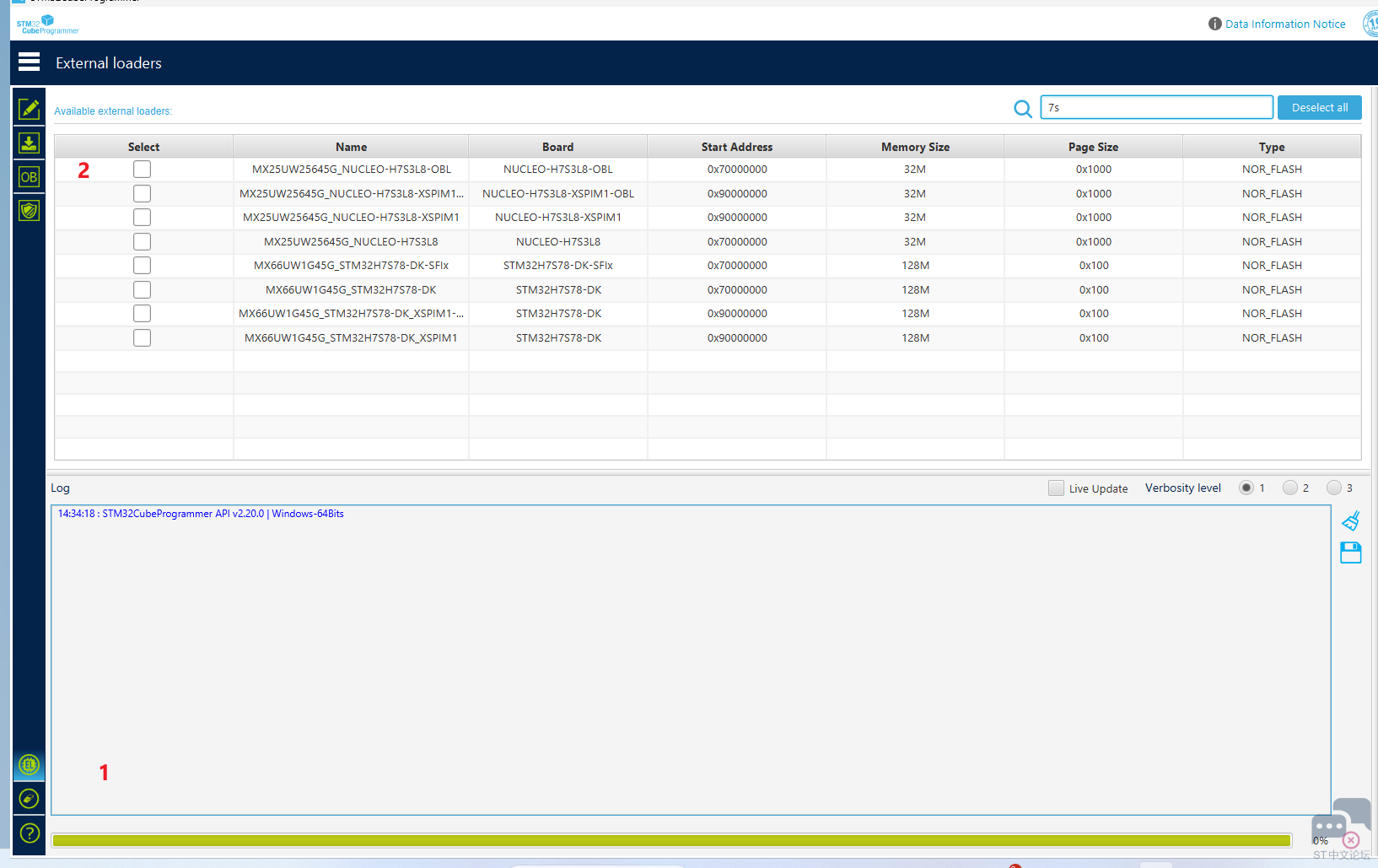

butterflyspring 最优答案 回答时间:2025-11-4 14:40:44
有没有加 external loader ?
最好参照一下 DEMO 程序

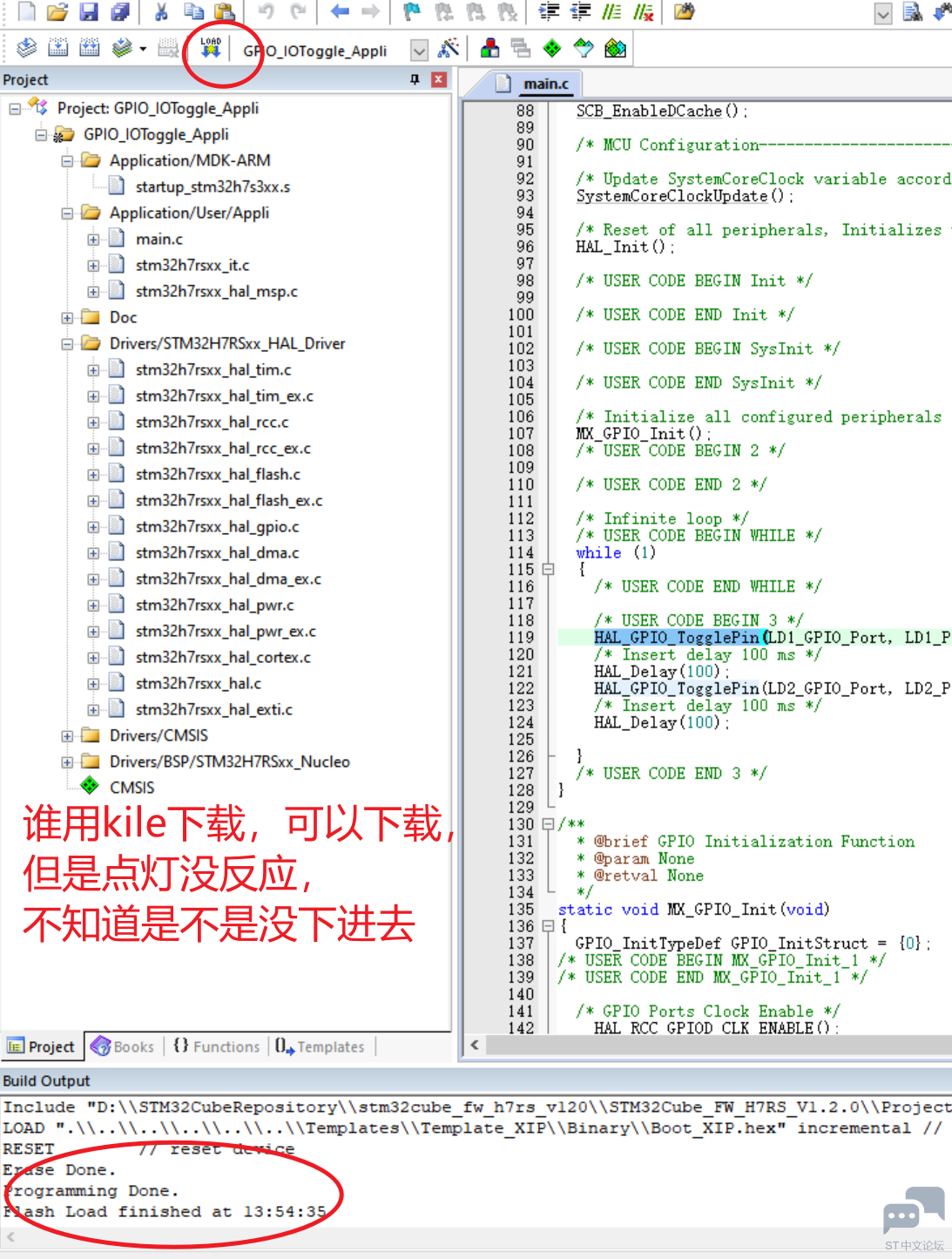

加了以后,程序下载成功了
但是跟keil一样,下载成功但是板子没反应,
下的点灯程序-例程,灯还是不亮的
搞不懂
