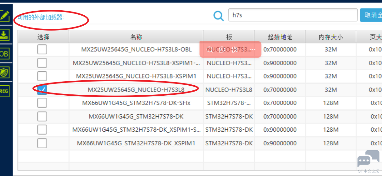

在论坛的帮助下,已经可以下载了,都需要添加外部加载器

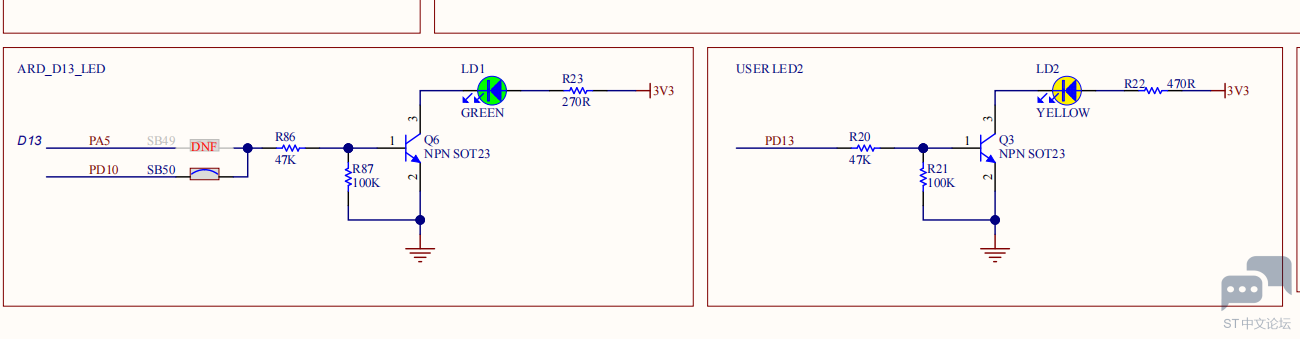

测量灯两端的电压一端3.3V,一端1.8V无变化,

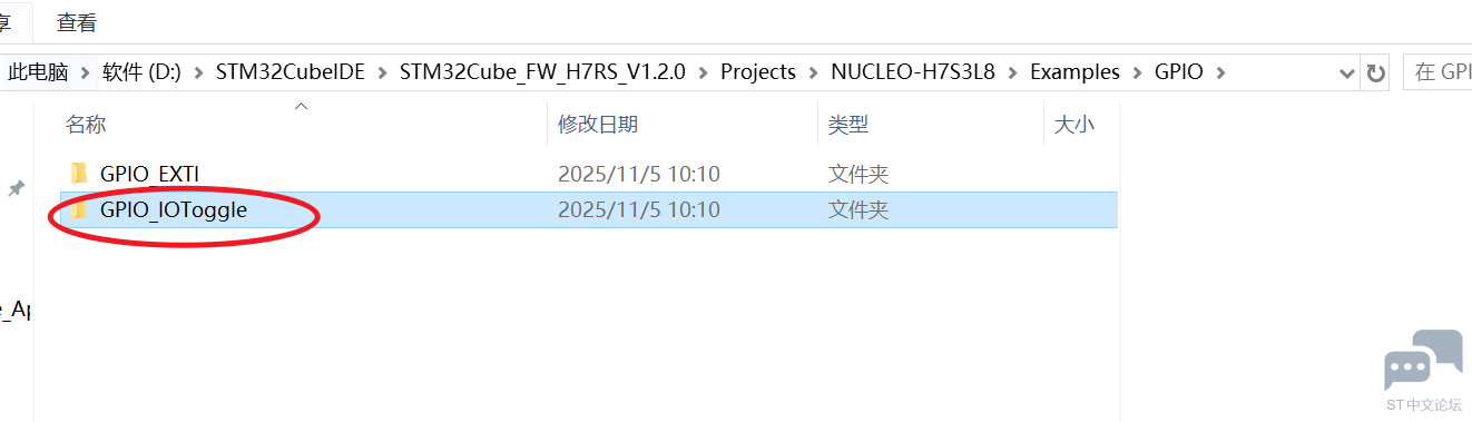

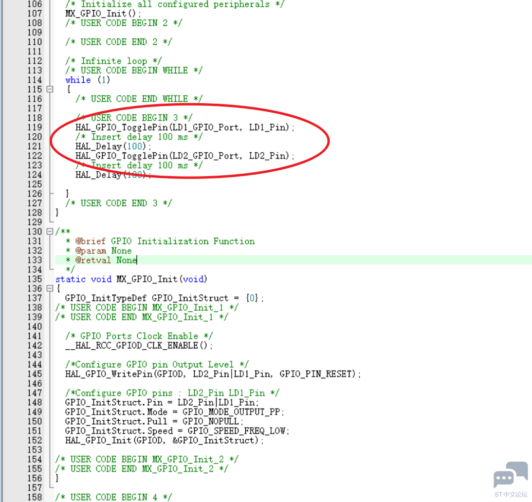

来求教下,有人用过这个板子吗,是代码还是硬件有问题(代码使用的是例程)
正常来将电压会有变化,灯闪烁,现在没头绪,求指教
