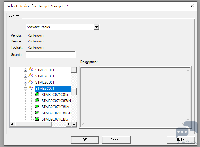

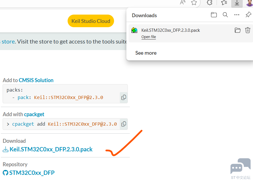

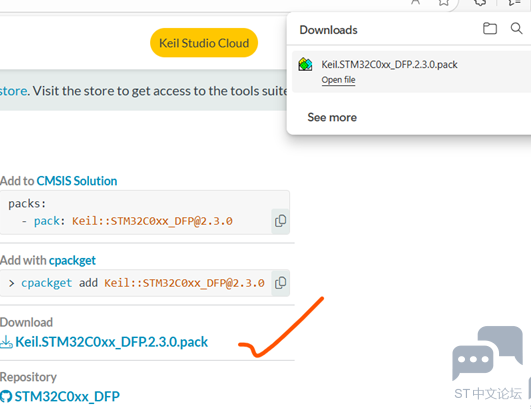

你可以到www.keil.com/pack搜索STM32C0搜索下载。
是的,版本更新到2.3.0了。 我刚才下载测试了下,可以找到c071芯片。

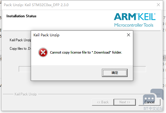

谢谢您!我也下载了,但是安装的时候安不上,
<br /> <br />
我似乎也碰到过类似奇怪问题。
后来发现好像跟我电脑的权限有关,你使用管理员身份双击看看。

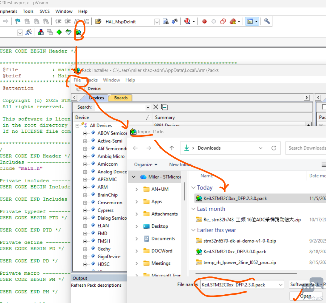

如果不行,换个方式,通过file/import的方式来做,像这样:
<br /> <br />
谢谢您的帮助。我回去试试。我先安装了这个包的1.0.0版本,不知道是不是先得卸载了老版本才能装新的。
<br /> <br />
我安装了还是不行。后来把keil mdk卸载了重新安装的。再安装这个pack就没事儿了。估计是原来安装的老版本冲突了。
<br /> <br />
OK 这些东西反正就这么些操作,实在不行卸干净了重装。
