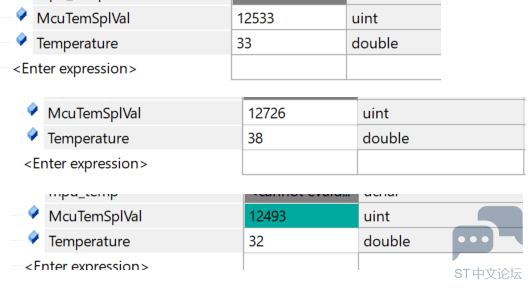

我这边基于你的代码及流程做了验证测试,会出现测试结果明显异常,不过并没有出现hardfault的必然。
经过一番折腾,后来发现你使用函数__HAL_ADC_CALC_TEMPERATURE()给的第一个参数有问题,第一个参数应该按mv单位来给。 这样修改后 我这边测试结果是正常的:
