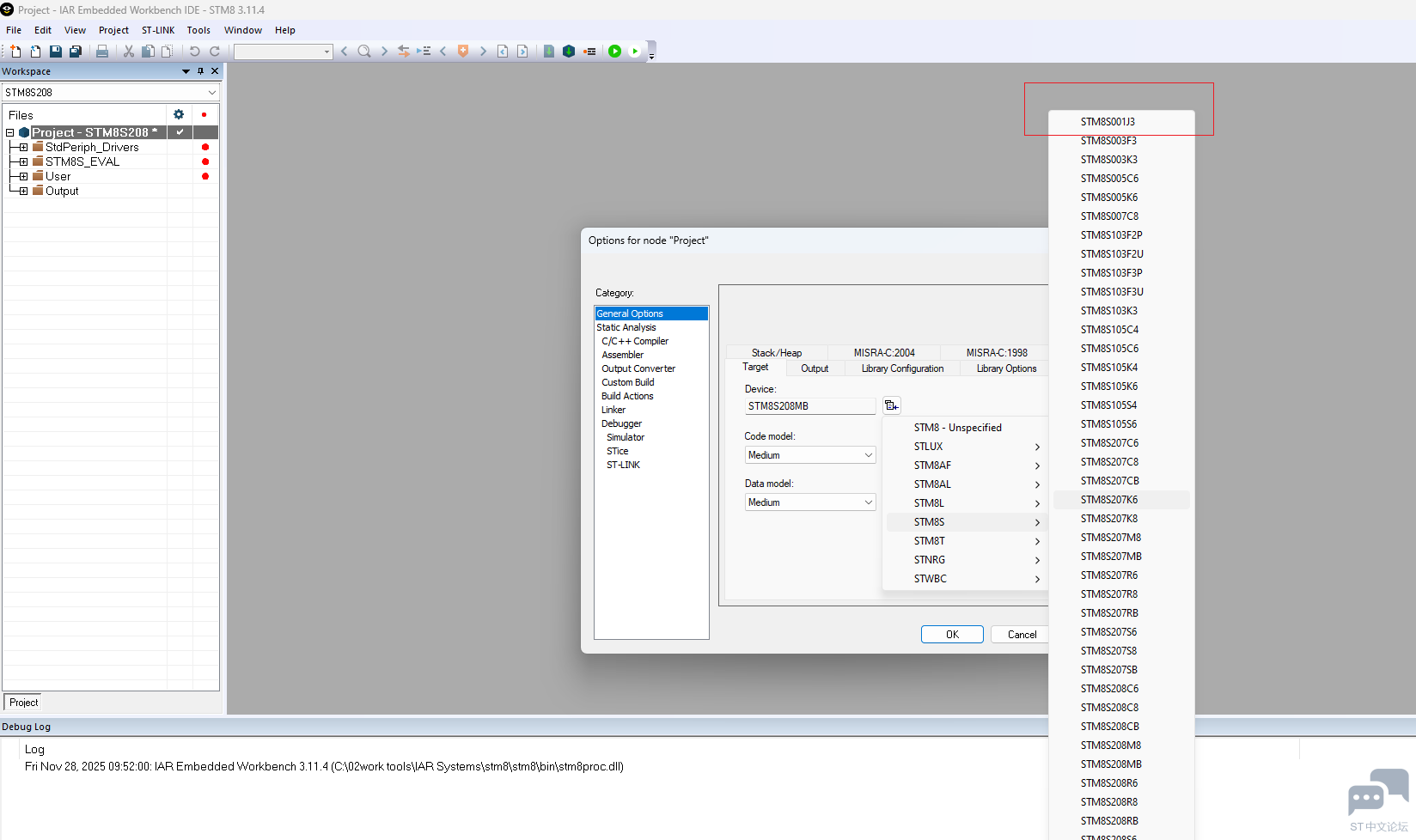

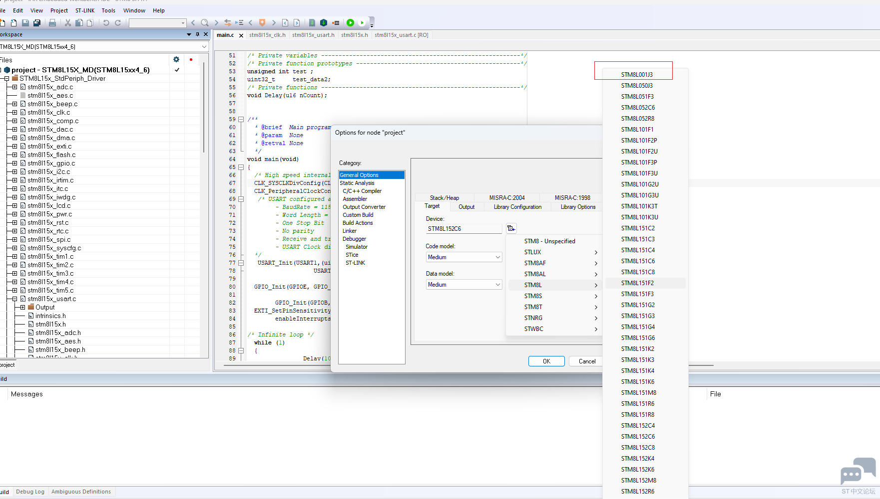

butterflyspring 最优答案 回答时间:2025-11-28 09:48:11
比较隐蔽,我这个版本有的。

苦茶 回答时间:2025-11-30 19:02:41
butterflyspring 发表于 2025-11-28 09:48
比较隐蔽,我这个版本有的。
老哥,请问你是哪个版本?有云盘分享吗,请分享给我,万分感谢
苦茶 回答时间:2025-11-30 21:51:46
找到原因了,是最新的版本没有,3.11.1没有,我重新下载安装3.10.4就有了。
这个真的是无语
