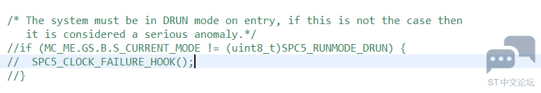

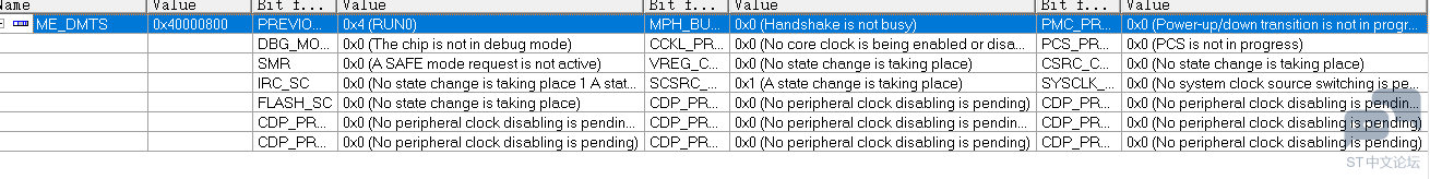

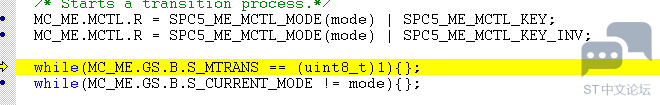

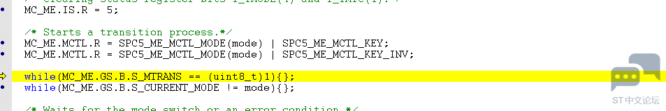

用的是SPC5STUDIO进行开发,UDE STK进行的DEBUG调试,处于调试模式的时候,时钟初始化函数不能正常完成,首先是MCU复位之后初次运行不处于DRUN模式并报错,注释掉往下运行,又卡在了时钟模式切换那里,一直在等待时钟切换,不处于DEBUG模式则可以往下正常运行到for循环(特定频率闪烁LED),DEBUG线插着也没事,只要不debug都可以正常运行。卡住的时候ME_DMTS寄存器有标志位置位,请教一下各位大神,这个问题应该怎么解决。26fc746e-6a1b-494c-9860-9f951d09e4b0.pngf7b351d4-2b2d-48f5-88be-1bfda274fe45.pngaa2bc0f8-742d-4ac5-9c10-83519255fc3a.png

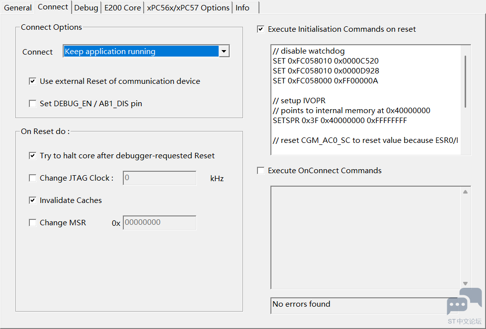

试试:
让调试器“halt 时不停时钟”
  • UDE 菜单 Debug → Session → Options → Reset/Run 勾选 “Run target after download” 和 “Don’t stop system clocks on halt” (不同版本叫 Freeze peripherals 或 Halt SCG ,取消即可)。

[md]我找了一下,没有找到相关的设置,暂时改成连接DEBUG时保持继续运行,先断开DEBUG,然后重新给MCU上电,再连接DEBUG,跳过了时钟初始化那一段也就好了。
