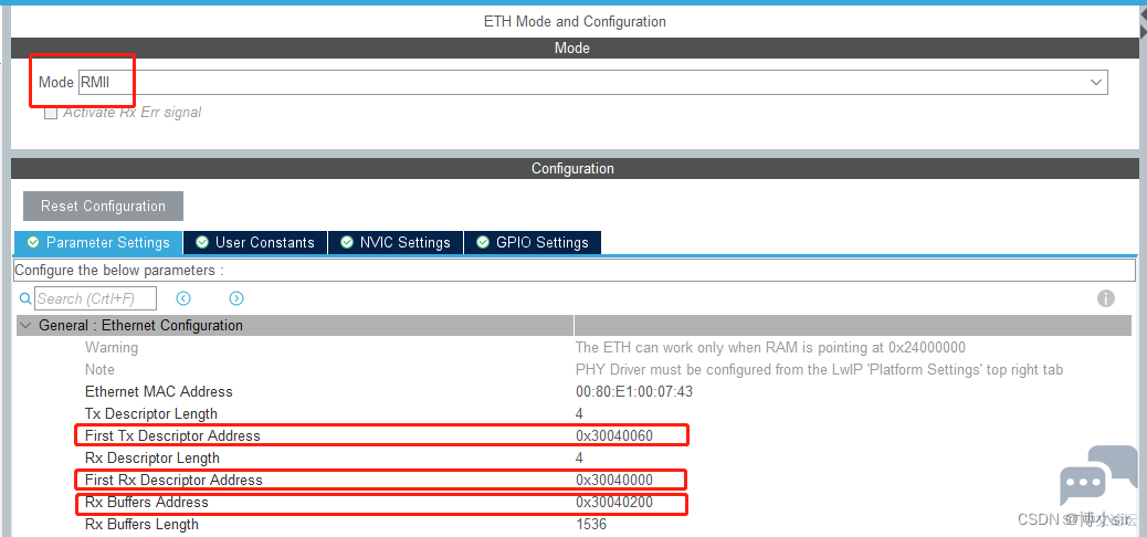

STM32H743 以太网 为什么需要设置在0x30040000才能使用
菜菜的洋芋头 提问时间:2025-12-19 11:19 / 已解决
使用CUBE配置的时候默认是0x30000000配置出来发现ping不通,后面查教程才发现都是按照下图所示的配置才能ping通,但是没有人说为什么 查了数据手册好像又没有说要这么用 请问有没有具体的手册说明这个

在参考手册见到有提到这样一句话
butterflyspring 回答时间:2025-12-19 14:46:46
地址上没看出啥问题,看看是不是MPU 的配置没有对得上

谢谢 问题是已经解决了 主要是好奇为什么要这么设置 找到的相关内容也只说以太网的推荐放在SRAM3(0x30040000) 但是H743的数据手册上没找到官方关于这个的说明
