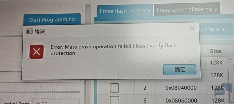

stlinkv2给h7烧录程序一直报这个错,有解决方法吗?
攻城狮Melo 提问时间:2026-1-13 09:26 / 未解决

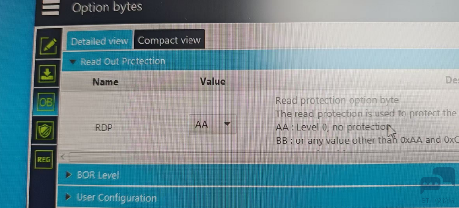

butterflyspring 回答时间:2026-1-13 09:45:15
再看看其他optionbyte 选项

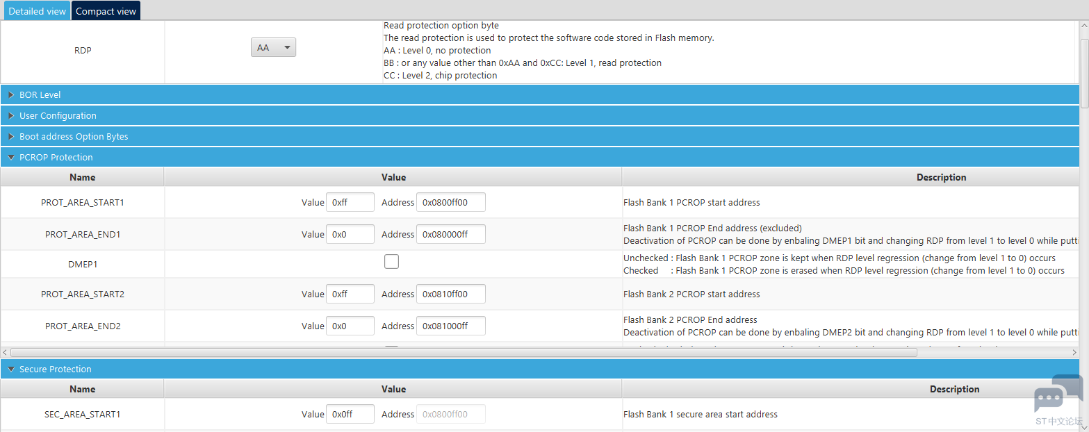

xmshao 回答时间:2026-1-13 09:47:26
你也检查下有无写保护问题;
再就是目标板供电是否稳定、正常;
fafa1 回答时间:2026-1-13 11:24:05
遇到"Mass erase operation failed"错误,通常是Flash读保护(RDP) 或选项字节 配置问题导致的。以下是完整的排查和解决方案:
在STM32CubeProgrammer中:
  • 连接STLink V2
  • 点击 "Connect" 右侧的"Connect Under Reset" 模式
  • 连接成功后,进入 "Option bytes" 选项卡
  • 找到 "Read Out Protection (RDP)" ,改为 "Level 0"
  • 点击 "Apply" 应用更改
  • 执行 "Full chip erase"
  • 重新烧录程序
CM_STM32 回答时间:2026-1-13 12:25:42
翻到最下面的写保护,确定保护位没有勾上
wenyangzeng 回答时间:2026-1-13 13:45:14
芯片选项位读保护了
qintian0303 回答时间:2026-1-14 16:05:33
读保护
