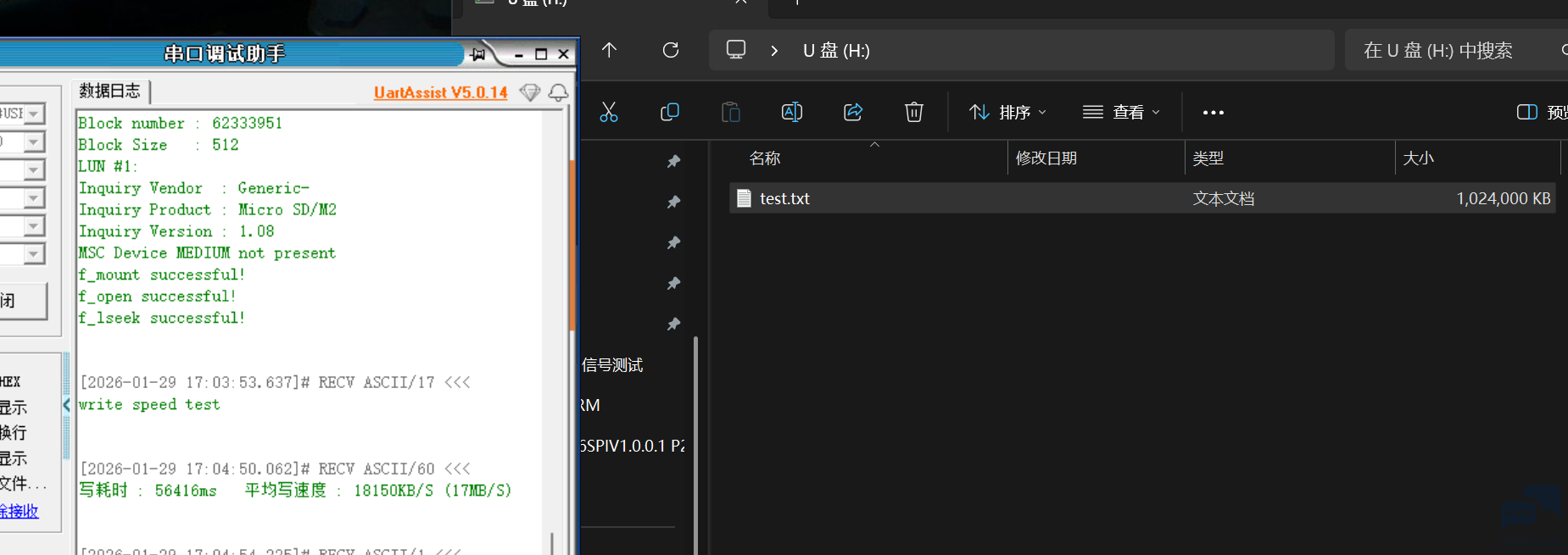

使用cubeMX配置USB_HS模式
在USB3300手册中写到默认是FS模式
23f08561-6473-4ee3-8459-25290521a9c0.png实测写入U盘速度约17MB/S
超过FS模式 但是又低于HS模式 是因为USB3300没有正确配置吗??查了一下资料也只是说HAL库内部集成了对常见ULPI PHY的初始化支持,但是并没有说具体位置。
请问一下HAL库中具体哪里对PHY的寄存器进行了读写,以及还有办法提高写入速度吗

看写入速度超过12M了,那说明应该已经工作在HS 模式。
PHY 已经配置好了。 可以量测一下信号,应该是480Mhz。
U盘的写入速度还受到它的媒介写入速度限制。
所以考虑瓶颈很可能在U盘这边。

你这个速率不低了,17MB/S换成位率 即136Mb/s,毫无疑问USB工作在HS模式。
USB HS模式的最大速率480Mb/s不虚,但不能等同实际的有效数据传输速率。最后得到
实际数据传输速率要减去USB协议开销【比方ACK SOP等】和应用程序处理开销【这点通常取决于ST的USB库和用户处理代码及逻辑】。
你想修改USB PHY相关寄存器以提速,没有必要了,完成cubeMx配置后创建工程时ST的库
就帮你配置好了。至少USB 基本配置这块没啥好动的。
你目前实测速率有提升空间吗?不排除有,重点就是如何优化应用程序这块了。具体到你这里涉及到SD卡这侧、USB应用代码侧。比方SD卡这边是否可以速率最大化了?USB应用代码是否有优化的地方【包括ST的库代码】。
还有,你现在使用的是STM32H7系列,Cache的合理使用也会对程序的执行效率有影响。
这样搞起来,工作就丰富了。

嗯嗯 根据速度应该是已经在高速模式了 U盘用电脑2.0口试了写入速度在30MB/S左右
主要是想知道代码里面是哪里对PHY芯片寄存器进行读写的 看USB3300的芯片手册有些操作需要对其内部寄存器进行读写来着👀️
